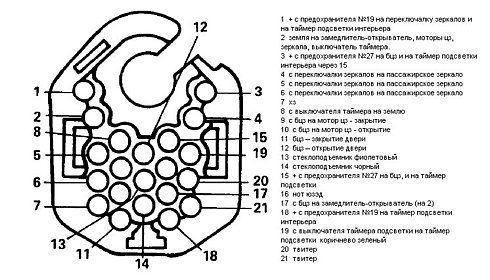

да, тянешь два провода и подсоединяешь их в салоне к проводам 13 и 14 дверного разъема
Если с салонной проводкой все в порядке, то будет работать. Метод конечно колхозненький, но так сделать проще, чем пытаться выковырять разъем и поотрывать там всю проводку...Для начала просто кинь провода, если прокатит, тогда уже тяни через гофру и мимо разъема в салон, а если не прокатит, то кури тему по ссылке выше и разбирайся с салонной проводкой ;)

13 и 14 провода найти очень просто, и пустить в обход разъёма. Реле кстати на штатных ЭСП никаких нету - там кнопки силовые. Если всё штатное конено... Пихать провод аж до центрального тонеля и впихивать его в разъём кнопки, с больим шансом сломать этот разъём и ещё что-то подороге, гораздо геморнее чем просто обойти дверной разъём. А вообще если там всё сгнило, то по хорошему нужно купить все пины, пластик разъёма и отреставрировать проводку, пока ЦЗ сам не отвалился.

Проще нащупать концы проводки с обеих сторон и пустить в обход разъёма, а не тянуть непонятный провод от моторчика до кнопки, при этом портя имеющуюся проводку.
