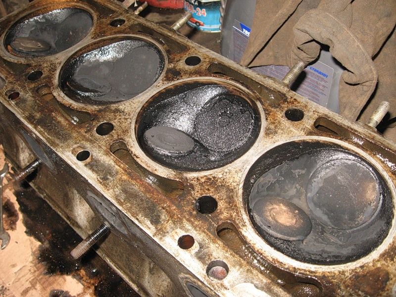

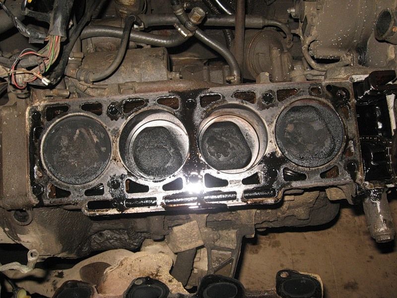

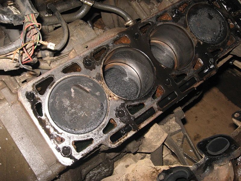

в общем потухло сердце моей машины окончательно( после того как надежда что после замены сальников машина перестанет дымить окончательно погасла, решил делать машину основательно.
затарившись пивчинским рванул за волгу и начал разбирать двигло. в итоге сняв поршня и коленвал мы с батьком очень сильно удивились как этот двигатель еще не заклинил и того хуже не вылез кулак мудрости. вкладыши какого то непонятного медного цвета, оказалось покрытие которое нанесено на них стерлось полностью :o маслосьёмные кольца стали гладкие полностью и лопались при попытке снять их, зазоры в замках колец от 1 - 3мм.  начали разглядывать блок нашли какие то непонятные раковины на стенках цилиндра, после раздумья и пива пришли к выводу из за того что машина стояла почти три года и двигатель не был законсервирован в цилиндры попала влага и осела на стенках
завтра повезу блок и колено на деффектовку шоб сказали какого размера брать поршня и вкладыши
понял одно за машиной "очень" следили и "никогда" не ездили без масла  >:D
вот такие вот дела. потом фотги выложу в каком состоянии детали
