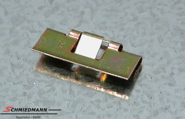

Которые молдинги на дверях держут,№13   51 13 1 863 499 или № 15   51 32 1 874 017   ? Кто заказывал,какие надо?

Судя по гуглу, 15 - это такой:
Он держит молдинг по верхнему краю двери. Молдинг под стеклом держат другие пистоны, можно предположить, что как раз 13-е. 13-е, я думаю, держат передний край крышного молдинга. Их я заказывал, гляну номер послезавтра, если найду :)
Тебе много надо? У меня после разбора дверей их осталась целая горсть - и тех, и других.
Посмотри внимательно вот сюда, судя по всему, тебе нужна куча 6-х (держат молдинг и внешнюю резинку) и четыре 7-х (держат края молдинга):

Во,15 именно такой! Точно,спасибо!
Нужно их всего 12 штук.
Куча 6-х есть и у самого,они держат нижний молдинг и они многоразовые)))
