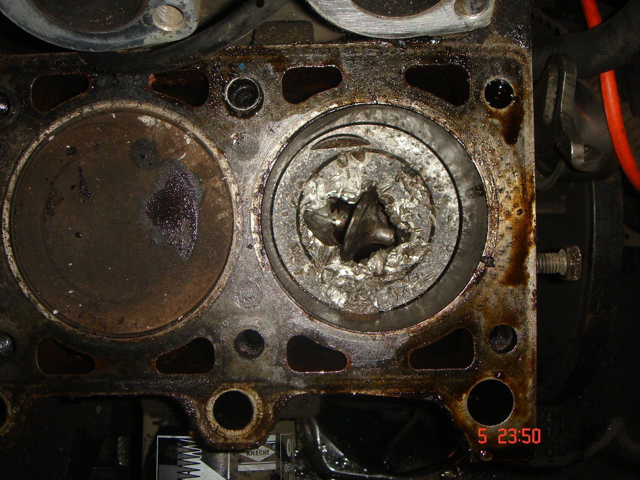

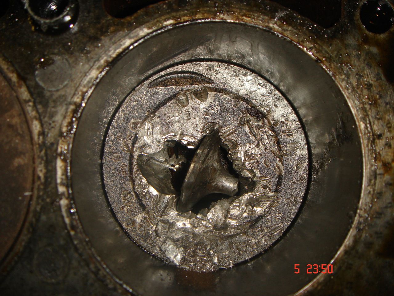

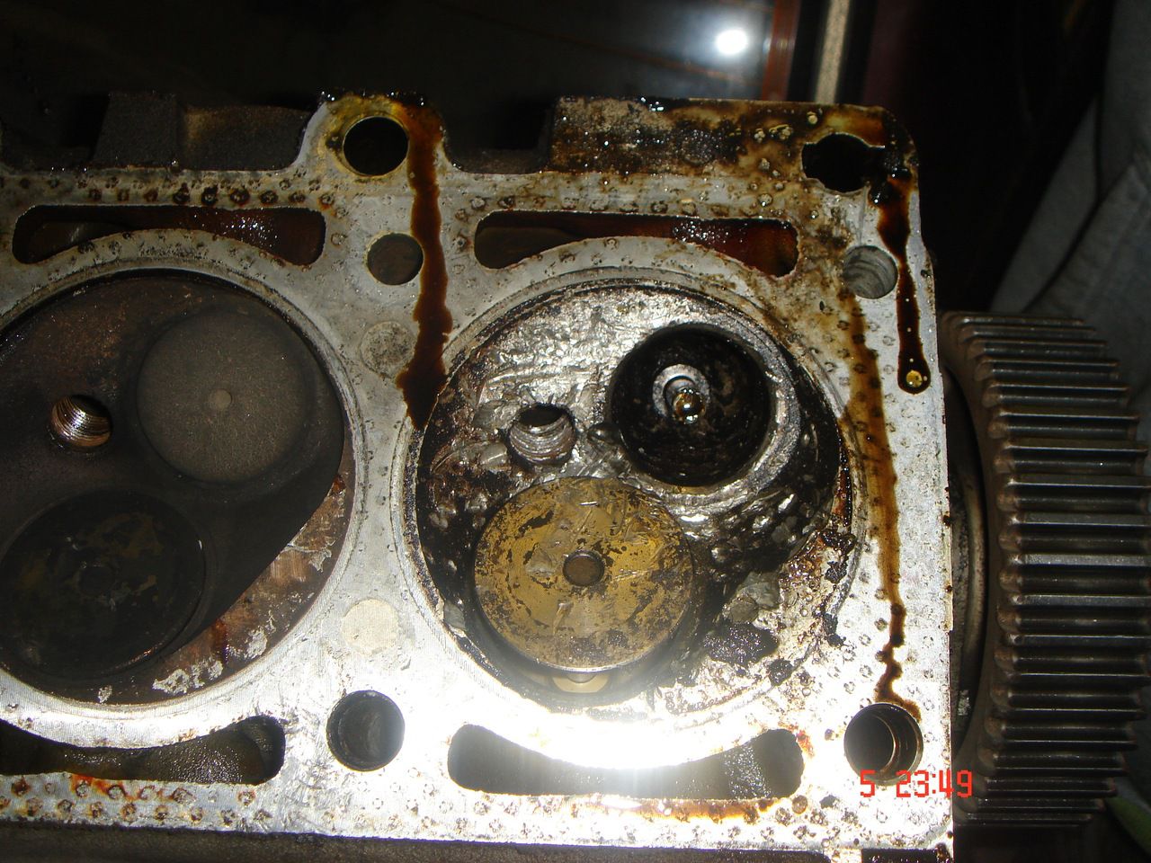

« Ответ #28 : 15 Мая 2011, 22:58:11 »
Вот такая там песня...кто скажет почему такое произошло?

« Ответ #30 : 16 Мая 2011, 09:43:58 »
Потому что кто-то вовремя не поменял ремень ГРМ. Его оборвало и клапана встретились с поршнями. Короче, по уму ГБЦ под замену, поршня под замену, короче по уму тут на 60-80 тыщ ремонта :)

« Ответ #32 : 16 Мая 2011, 16:51:29 »
хорошо а если я скажу что ремень в порядке?... :P
я бы наверное написал если бы ремень был порван...а он висит себе на месте и не знает проблем...мож на 1 зубчик перескочил?
Нет, 1 зуб такого не дает.
тут надо либо много зубов, либо он растянулся, либо (что я считаю наиболее вероятным) произошло зависание клапана на больших оборотах. Это тогда пружинка плохая в ГБЦ оказалась и мотору под сраку давали сильно :)
Например такого можно достигнуть, если на изношенной ГБЦ на ХХ педаль в пол подержать некоторое время. :)

« Ответ #33 : 16 Мая 2011, 17:09:05 »
вот это более вероятно...люляндров мотор огрёб неплохих)))...
но ничего...поршни шатуны кольца и гбц уже купил...
