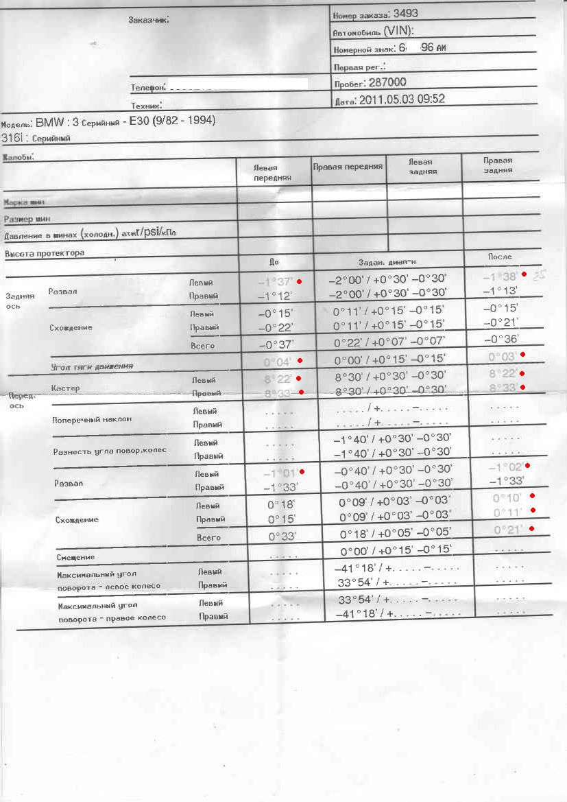

где найти настоящие цифры. и допуски по е30??

    а че комментировать
    незначительно ушел развал правого заднего колеса - может сайленты дохнуь\т, но это не катастрофа... ну и правое пеерднее тож немного ущло, но имхо это не атас
    допуски в графе "задан диапазон настоящие...."

    вроде красивые углы - меня п это не парило... ;)

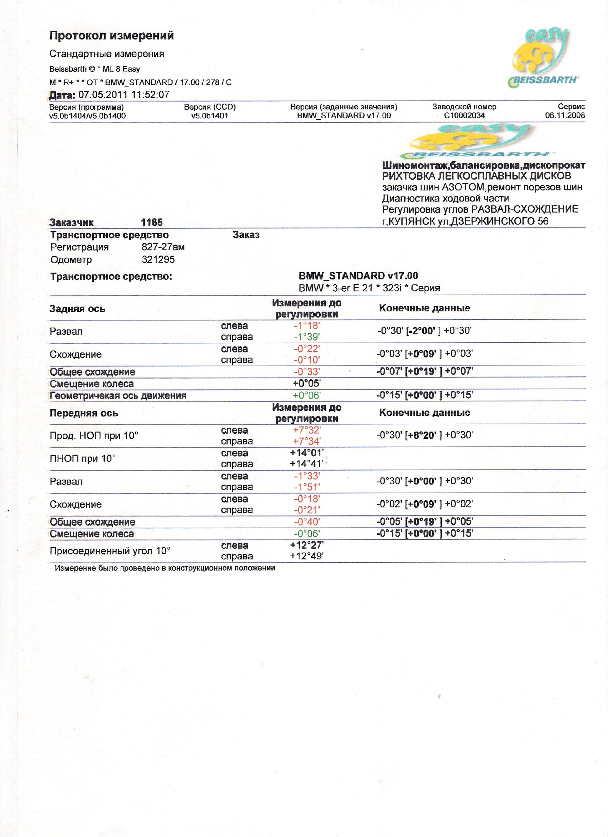

    тут базовые значения несколько другие, каким верить?
    ничо что это е21 ?  ;)
