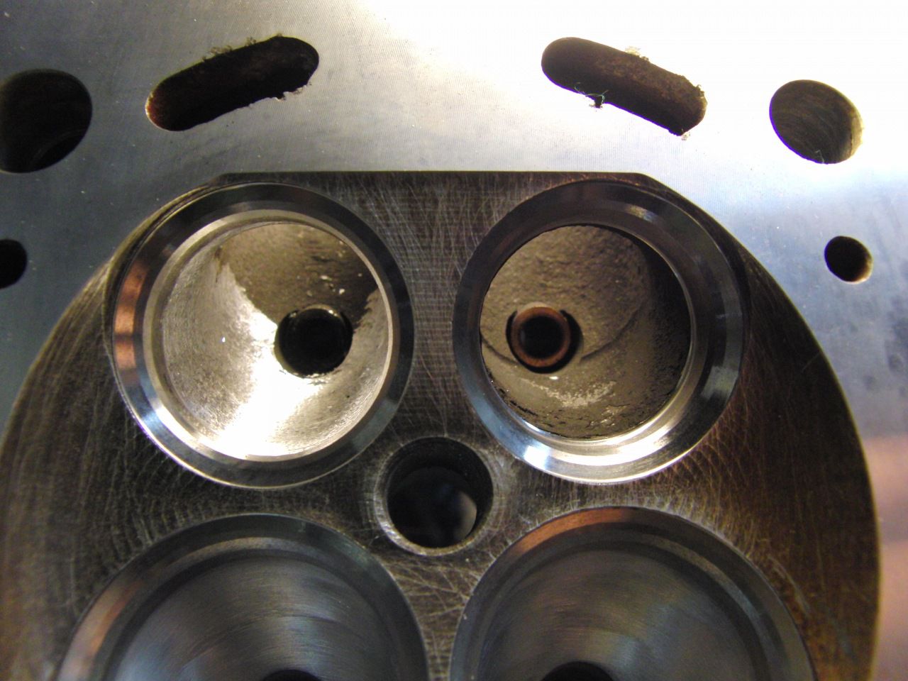

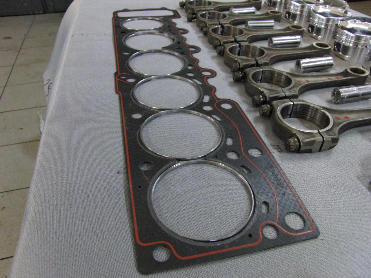

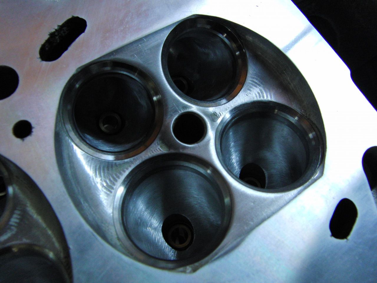

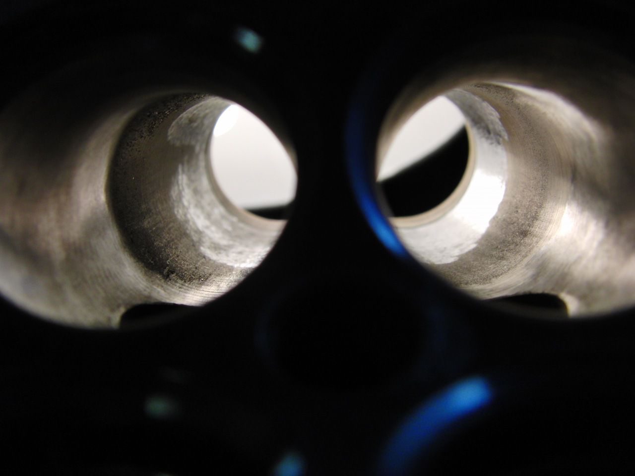

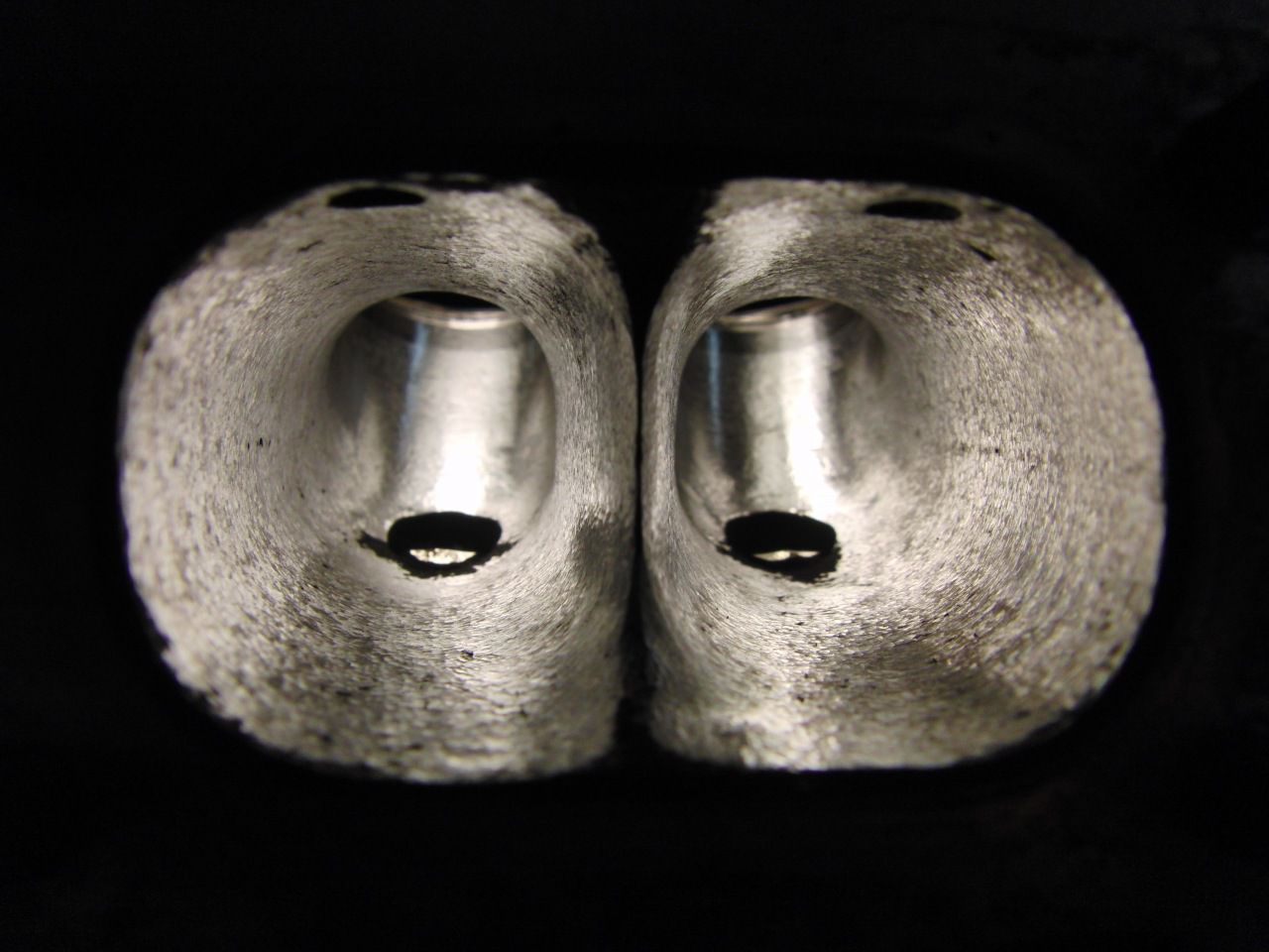

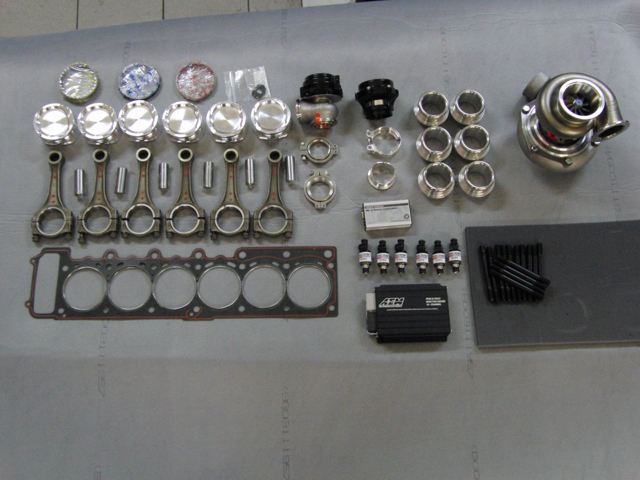

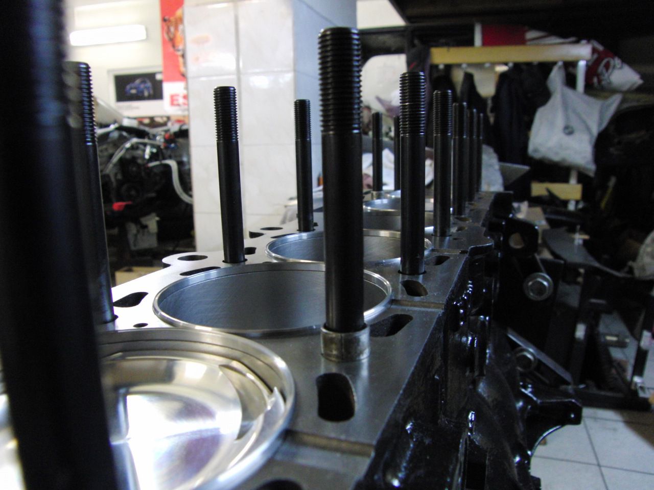

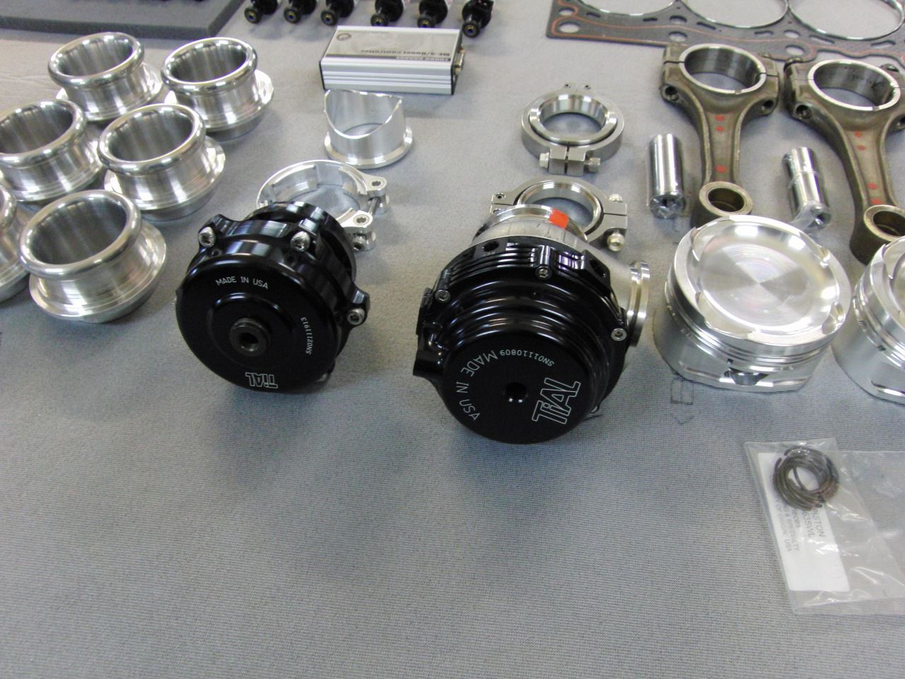

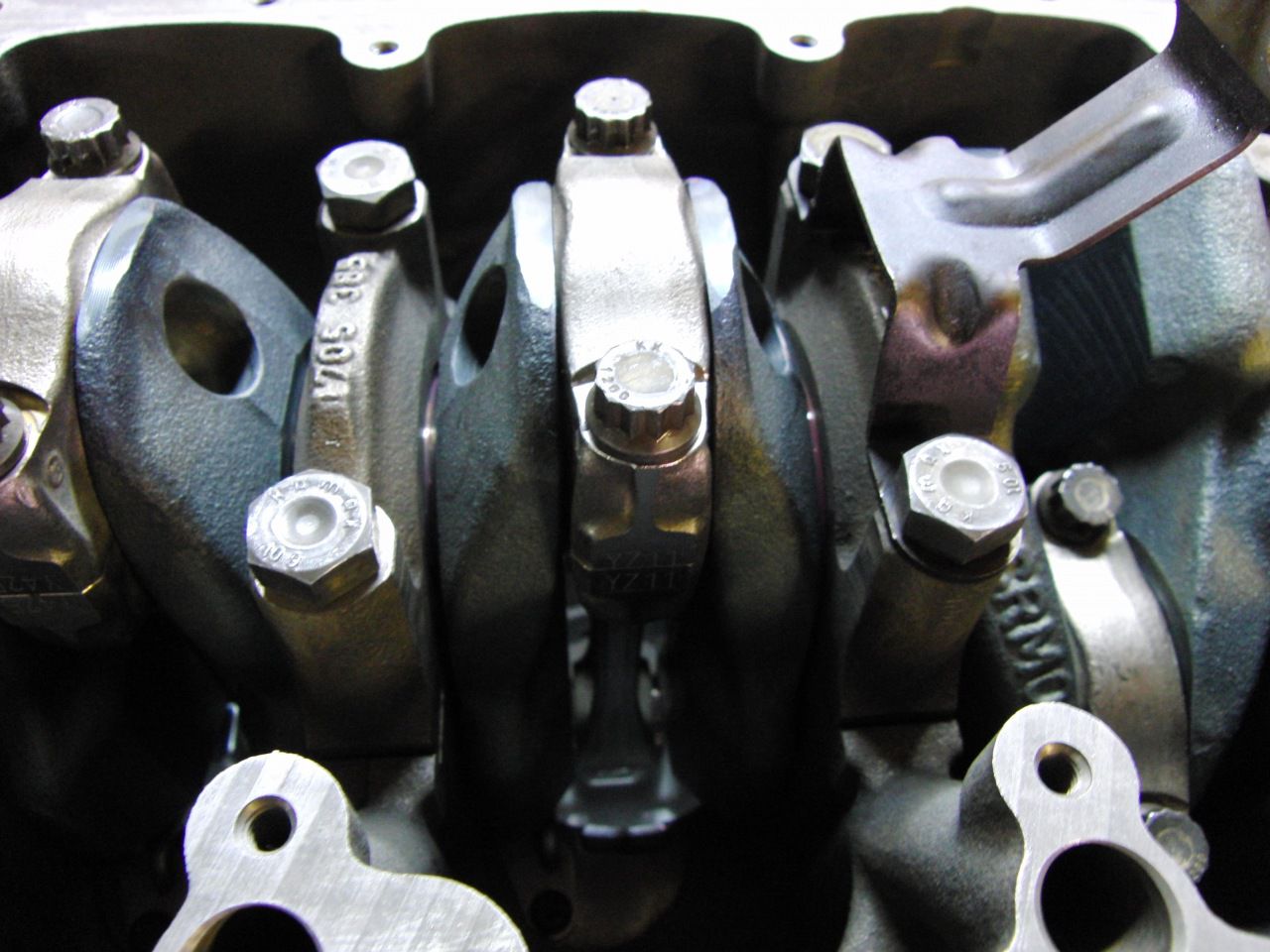

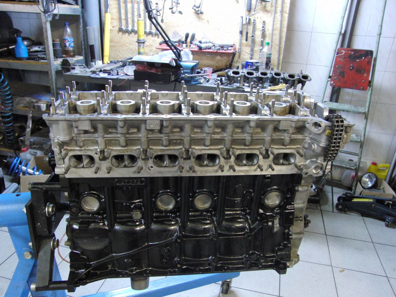

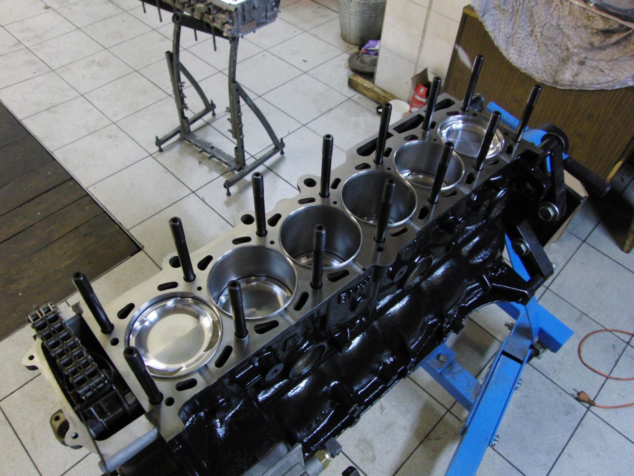

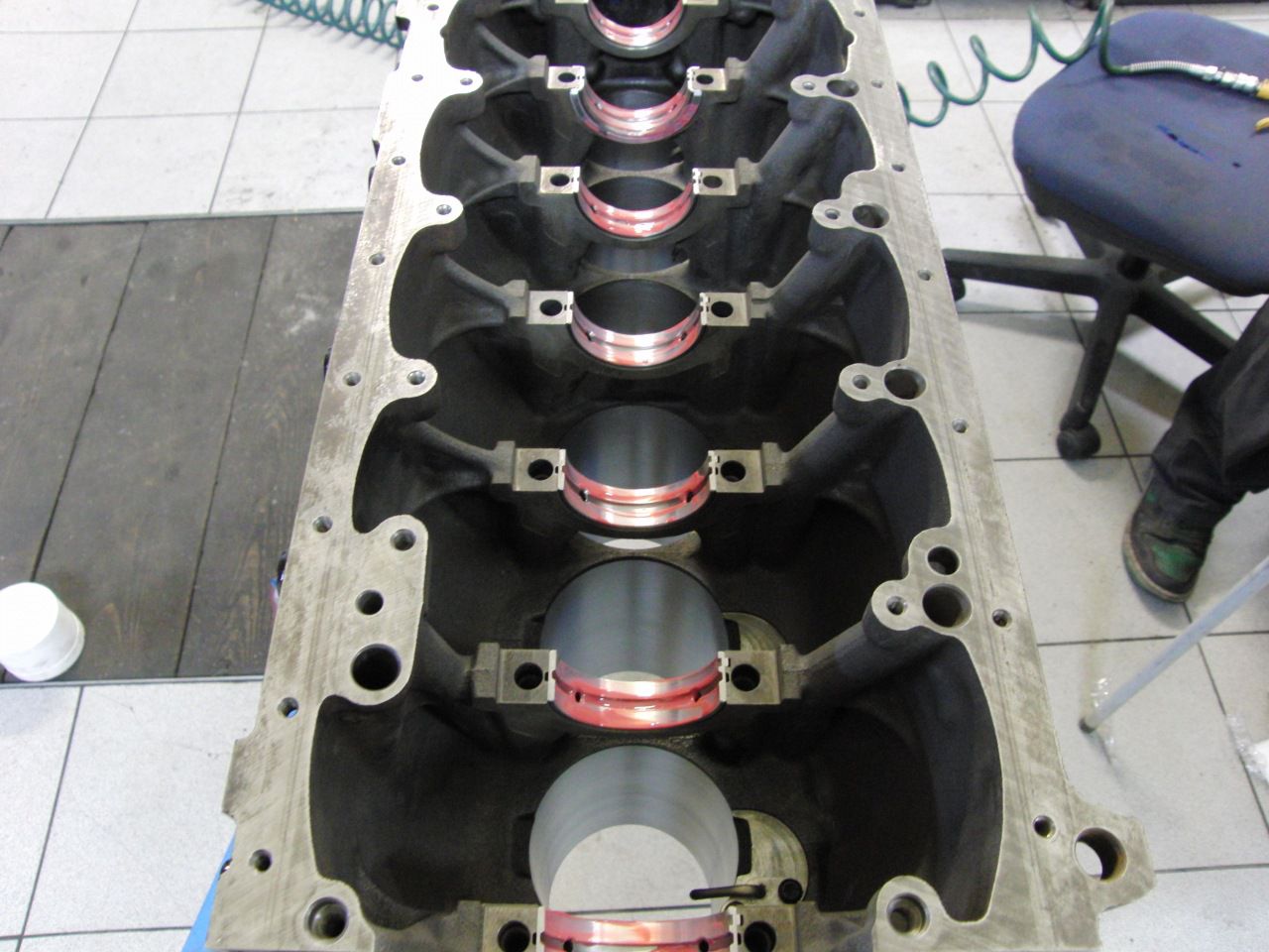

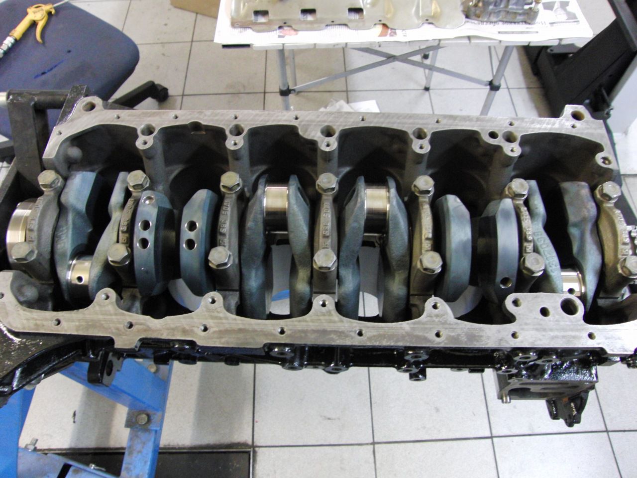

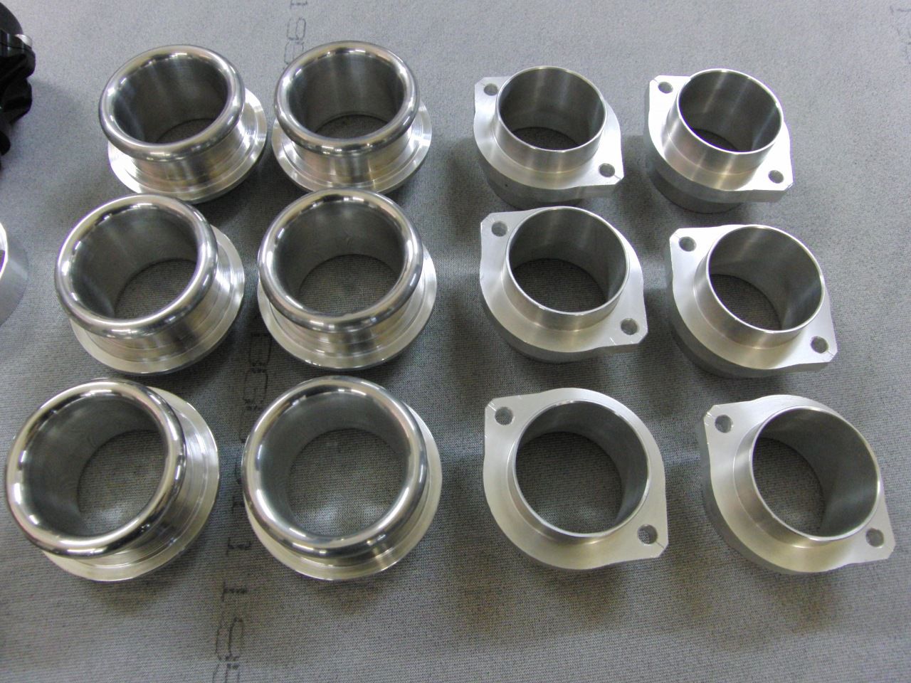

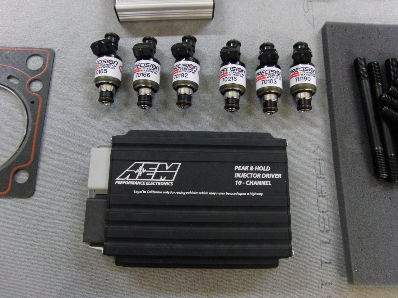

Turbo Garage&Culibeen Engineering начали строительство нового турбо-проекта на собственных производственных мощностях, со всеми кастом доработками и деталями собственного производства, коллектора впуск, выпуск и прочим...
Несколько фото сборки мотора...

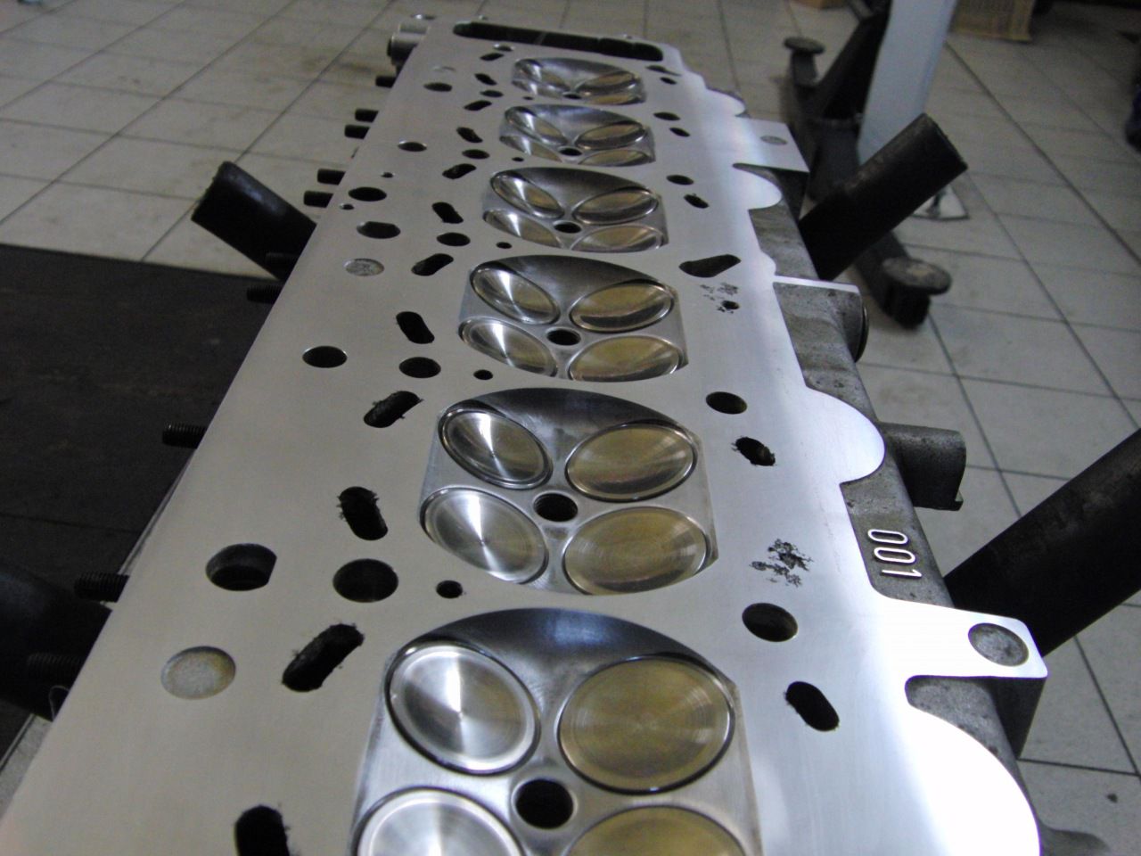

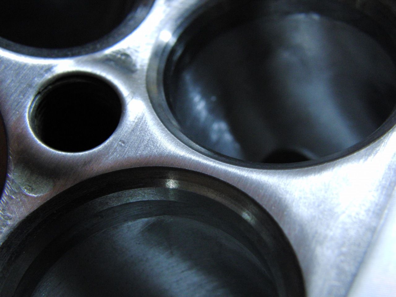

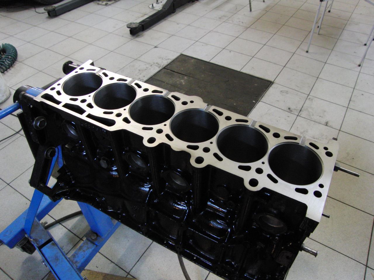

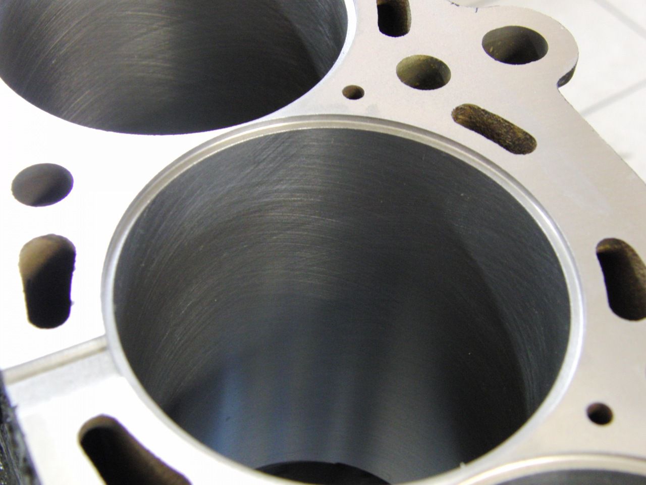

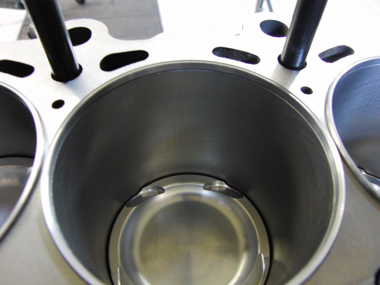

cкажите размеры колец которые в блок врезаны и что это за проточки такии на блоки от цилиндров вбок
  • Сообщений: 177
  • Репутация +26/-3
« Ответ #9 : 12 Мая 2011, 23:16:54 »
S50 PPF Pyramid Rings Headgasket
Прокладка со специальными уплотнительными кольцами для экстимального наддува. Для установки необходима фрезировка блока цилиндров. Кольца при обжиме врезаеются в головку блока и держат наддув до 2.5бар избытка.
Для моторов S50 86.5mm
Есть такие же кольца для М50,М52 моторов 84.5mm
325T

для чего фрезеровка в бок от целиндра
  • Сообщений: 177
  • Репутация +26/-3
« Ответ #12 : 13 Мая 2011, 23:11:10 »
Сам не силён в грамматике, но цИлиндра...
А проточка, от цилиндра наружу - для "аварийного сброса" прорвавшихся газов в атмосферу!

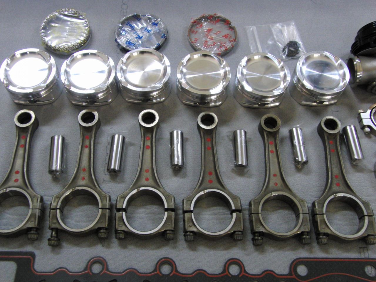

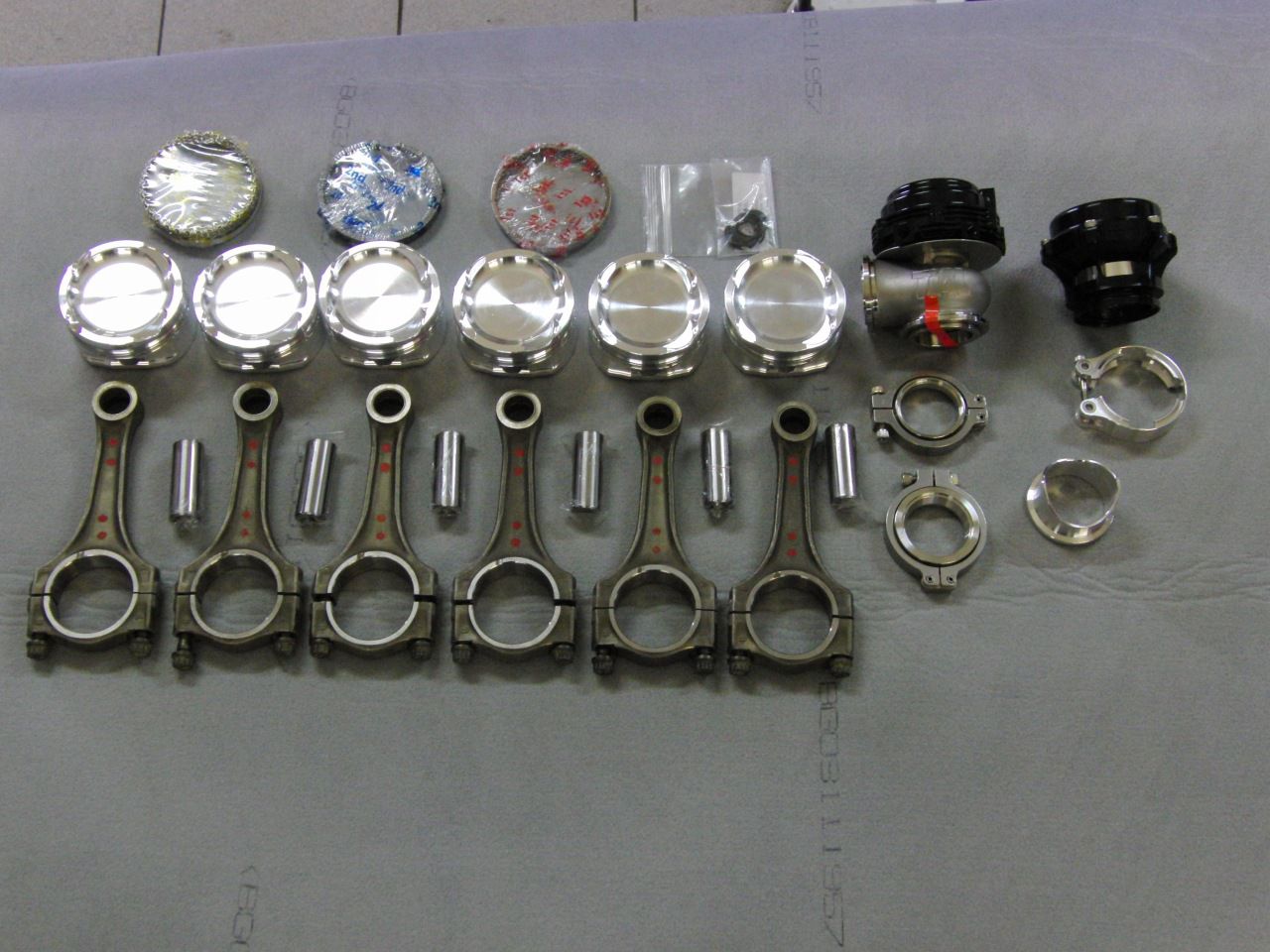

хороший проект у вас парни как обычно. подробнее про начинку пож. поршни шатуны турбина форсы и т.д.
  • Сообщений: 137
  • Репутация +5/-2
  • Локация: estonija
« Ответ #14 : 14 Мая 2011, 23:19:51 »
проэкт на сколько кабыл на 700 или скоко стоковые шатуны держат
  • Сообщений: 177
  • Репутация +26/-3
« Ответ #15 : 15 Мая 2011, 21:14:23 »
1.8 бар
700+лс
проверенная конфигурация, не первый раз замужем  ;)
шатуны М3 держат.
