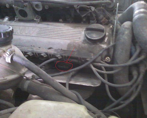

Как отлечить ГБЦ М20Б25 от М20Б20 не снимая ее с двигла?:)

« Ответ #1 : 10 Мая 2011, 17:30:18 »
никак

« Ответ #3 : 10 Мая 2011, 17:31:42 »
пфу ты,ГБЦ по размеру впускных клапанов, вроде.

« Ответ #4 : 10 Мая 2011, 17:33:49 »
по номеру двигателя.
А если голова покупалась уже снятой с двигателя? Говорят, что на наплыве круглой формы на головке должно быть выбито 2,5 :)

« Ответ #5 : 10 Мая 2011, 17:35:29 »
не копируй то что я удалил! =)))) не то написал, я подумал ты про блок =)
2.5 может не быть выбито.

« Ответ #6 : 10 Мая 2011, 17:37:19 »
вот описание:
https://www.e30club.ru/index.php?id=322

« Ответ #8 : 10 Мая 2011, 17:59:44 »
Впускной коллектор у в25 более закруглённый, плывный, и толще он.

« Ответ #10 : 10 Мая 2011, 22:51:51 »
ВО НАШЕЛ БЛАГОДАРЯ ЭДИКУ, ВОТ ТУТ!
там прям написано 2.5 должно быть на площадке, либо круглая либо квадратная

« Ответ #11 : 11 Мая 2011, 00:23:16 »
завтра посмотрю что там у меня написано

« Ответ #12 : 11 Мая 2011, 00:23:59 »
и я на б20 гляну

« Ответ #14 : 11 Мая 2011, 00:35:19 »
Да, и голова была с 34 ки.

« Ответ #15 : 11 Мая 2011, 08:54:23 »
померь выпускные каналы, так надежней будет, но если не писали то не писали на 2, 2.3 литра обычно т.к. они первые шли и они одинаковые.

« Ответ #16 : 12 Мая 2011, 20:14:47 »
у меня вот так
