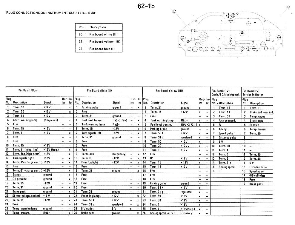

Ладно, вот ссылка на интересующую автора деталь номер 5 http://bmw-autocats.ru/parts/E30/2-doors/Europe/316-M10/LHD/M/1986/may/browse/vehicle_electrical_system/various_additional_wiring_sets/
а вот ее номер 61 12 1 380 006, только стоит это проводок не бюджетно.
А вот еще одна картинка с распиновкой всех разъемов приборки

Ребят подскажите распиновку проводов часов 4 контактных на фото которые справа выше на 1 пост. А то чета немогу понять уже что куда подключается.
  • Сообщений: 466
  • Репутация +20/-1
  • Локация: г.Омск
« Ответ #38 : 06 Апреля 2013, 16:47:11 »
Там все элементарно..Зажигание,постоянный плюс,габариты,масса..Где какой не помню.Покопайся в схемах..
