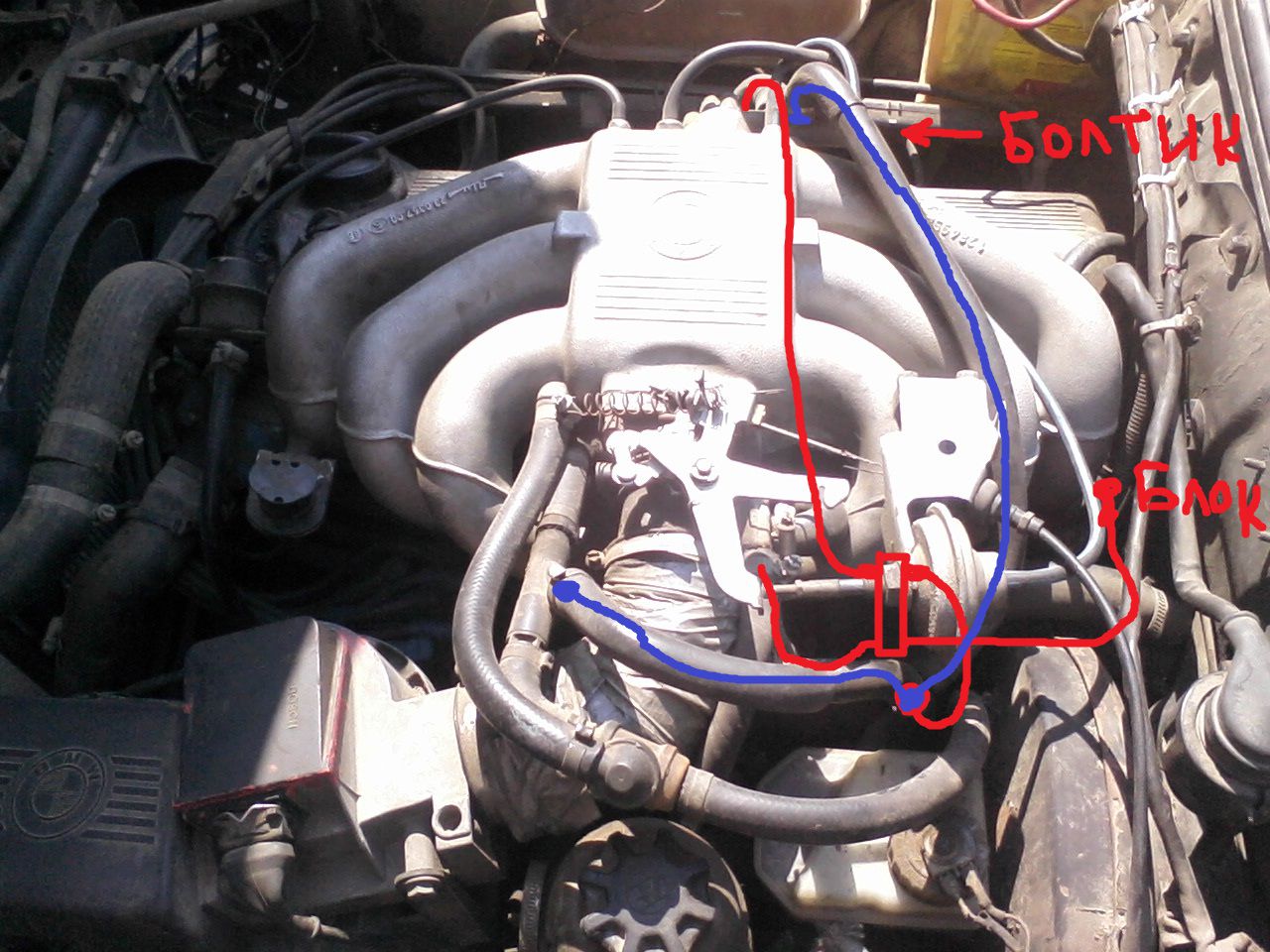

В общем ситуация следующая.
За пару недель до поломки при запуске иногда поднимал обороты до 4-5т, обороты спадали после перегазовки, в конечном итоге спадать перестали совсем и стабильно держало 5т. возможности и времени разбираться не было (был в другом городе) пришлось натянуть пружину с тросика газа практически на максимум что бы сбавить обороты ХХ до 2,5т. так проехал километров 200 доехал до своего города заглушил и усё заводиться отказывался. путём исследования  выявлена неисправность реле бензонасоса, замена- всё на своих местах: заводится и держит обороты ХХ 2,5 тросик не заедает, снимал его, всё ходит свободно попытка найти  РХХ не увенчалась успехам.
Прилагаю фото подкопотного государства, ткните носом где ОНО "РХХ"

как таковон регулятор ХХ выглядит так-аллюминевый клапан в форме буквы Н.на него идут 2 шланга с охлаждающей жидкостью и 2 воздушных.вот я нарисовал как он примерно должен быть подключен,он должен быть под впускным коллектором.также холостой ещё можно попробывать убрать болтиком сбоку в трубке,на которую одеваются 2 тостых патрубка.

да у тебя л джетроник.я сам недавно только перевёлся на мотроник.там ХХ электронный,тоесть он не настраивается вручную.ну да,на мотронике писяют по 3 форсунки сразу,через одну вообщем.и опережение коректируется мозгами,а не трамблёром.вообщем свои плюсы.а так снимай Н-образный клапан этот и вари в кипятке.на горячюю поршенёк в нём перекрывает подачу воздуха

на дросселе заедать то особо нечему.под ним есть плосская коробочка-ДПДЗ там кроме пары контактов нету ничего,и закиснуть они врятле могли.
варить Н клапан почти до кипения,он помоему должен перекрыватся на 70 градусах.по ходу испытаний его,посмотри закрывается ли он у тебя вообще

ну для начала у бери весь колхоз замотаных патрубков и всего такого подобного.
у бери не нужные пружины. болт на пусковой очень хорошо реагирует на  кручение если нет лишних подсосов  воздуха если они имеются крути некрути понизить не сможешь только на повышение реагирует. и спробовонно на себе.
напиши подробнее што тебя волнует. большие оброты или еще че так и не понял поста.

попробуй трубу пережать плоскогобцами который идет на прогревочный клапан это который кипятить хотели получится как бы перекрытие воздушного канала после прогрева если обороты упадут дело в ней. еще проверь не толкает ли дроссель суетевина такая на юла похожая рядом с дросселем к ней еще трубочка тонкая идет при заводке мотора она должна шток забирать внутрь если мембрана внутри порвана она не зайдет

+ к Гамзе. Кроме Н-образного клапана проверь ещё вакуумный привод дроссельной заслонки - он должен убиратся на заведённой. Если он не убирается то проверь его трубку (может дырявая), если нет то его менять. Можно в принципе ездить без него вообще.

сварил Н. но с начала посмотрел принцип работы, там ломаться нечему трубка и болт который перекрывает отверстия. зачем его варить я так и не понял, но сварил :-\ кипятил минут 15. поставил ничего не изменилось как и предполагалось так как он был чистый и воздух не сосал, а вот понизить до нормальный оборотов помогает разгерметизация картера, то есть вытаскиваю щуп масла двигло держит обороты 750 либо отсоединяю вот Это и тоже всё пучком

вакуумный привод дроссельной заслонки... если правильно понимаю болт который выходит и заходит так он вообще не соприкасается с ней то есть  не давит я первым делом это проверил ещё в первый день
