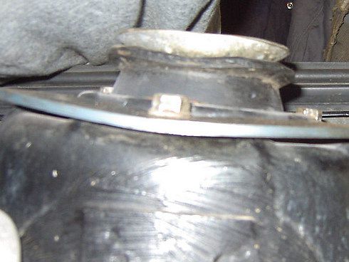

сделал блины, собственно вопрос возник
блин упирается в  ребра жесткости на чашке , надо ставить какие-то втулки на шпильки между блином и кузовом или пусть блин прогибается при затяжке гаек???

Я делал блины из нержавейки 2,5 мм, при обжимы некоторый изгиб пошел, но не сильно.
если твои опоры не гнутся, лучше проложи в районе болтов под блином куски резины

я туда шайбы приваривал.
учти, там неровная поверхность - немного под углом.
