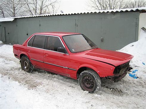

бмв эти... на фотке их ведь две!?!? вторая подальше стоит....
Mafiozo[Padonki]
« Ответ #63 : 01 Декабря 2006, 18:58:48 »
Да это продавал парень который у меня купил  8)
Он на красной 2 месяца отъездил и продал  :lol:
