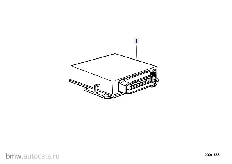

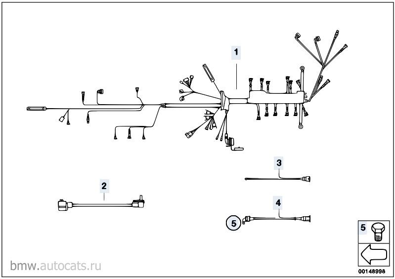

  • Сообщений: 32755
« Ответ #23 : 09 Июня 2011, 09:13:39 »
Ну будет выкладывать фотки деталей, а мы тут скажем что из этого колхоз и менять надо. Думаю что часть можно брать б/у тут на форуме с пересылкой. Совет автору найти приличный и недорогой магазин, торгующий запчастями на заказ. Много ему придётся покупать.
А по теме - у инжа должна быть ещё проводка и ЭБУ (мозг).
Картинка мозга:
ЭБУ L-Jetronic - Каталог запчастей BMW
Проводка плохо изображена но ка-то так:
Жгут проводов двигателя - Каталог запчастей BMW
У неё должен быть разъём для ЭБУ.
