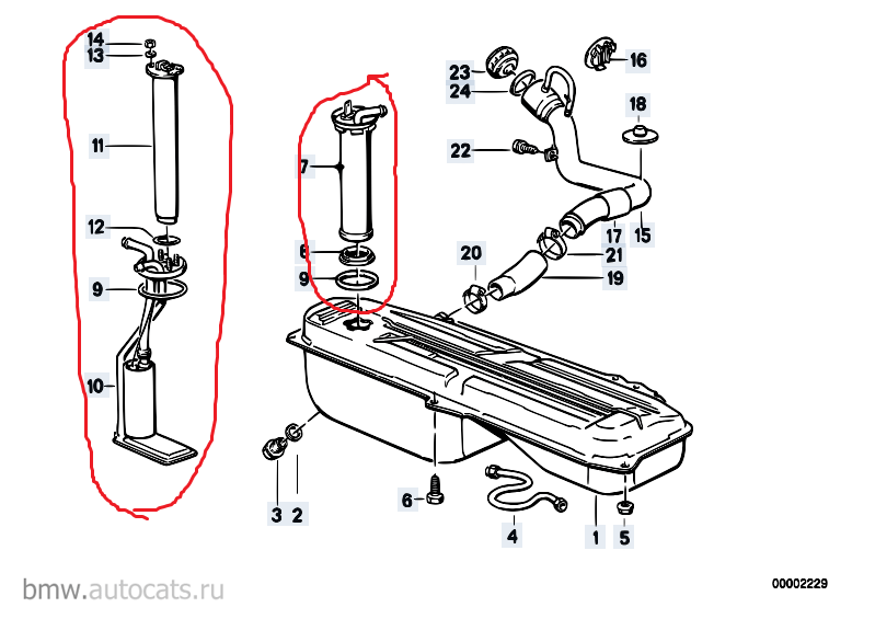

« Ответ #2 : 08 Июня 2011, 20:28:16 »
Т.е. конструкция самих баков одинаковая? Различие только в конструкции датчика уровня?

« Ответ #3 : 08 Июня 2011, 20:35:52 »
вот рисунок из каталога.одним овалом обвёл погружной насос,другим только датчик уровня.бак при этом остаётся один и тот же.
