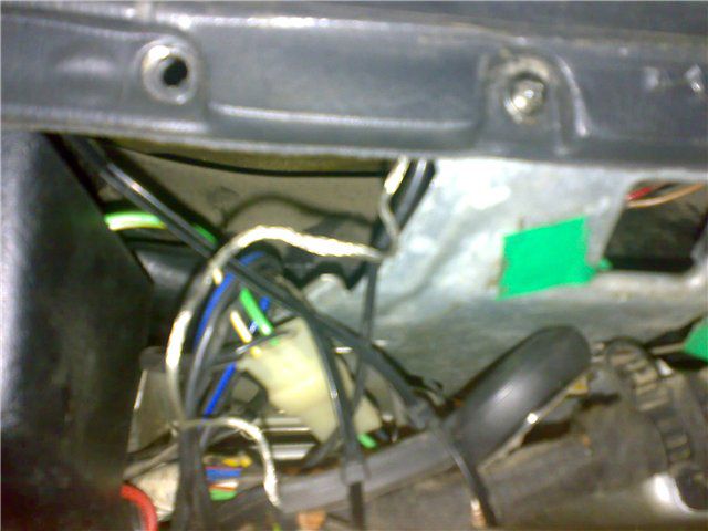

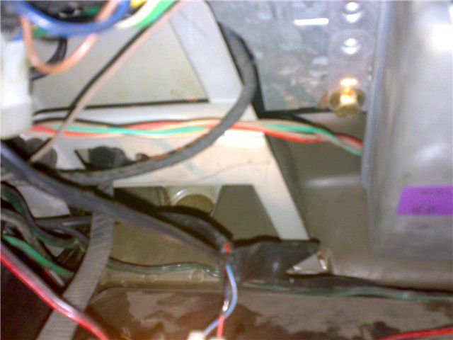

Здравия!
приобрёл бардачок, хороший такой, годный.
но получается так, что он  у меня очень тяжело закрывается - прямо таки с сильным нажатием. Полагаю, что от этого и старый бардачок сдох.
А всё из за того, что ответная часть замка, куда входят язычки - получается выше требуемого.
Ответную часть замка так и не удалось спустить ниже, чтобы облегчить закрывание.
Может она у меня не так стоит?
Сделал пару фото на телефон. Может кто что подскажет?

« Ответ #1 : 15 Июня 2011, 10:11:15 »
Открути ответную часть, выгни посильнее угол и будет все хорошо.

БелославЪ
« Ответ #3 : 15 Июня 2011, 12:38:00 »
но у меня есть подозрение что она имеет свою настоящую форму :o

« Ответ #5 : 15 Июня 2011, 15:18:04 »
Брал Б/У бардачек и новую ручку. Тоже плохо закрывалось.
Пошаманил с посадкой ручки и немного выгнул приемную железку - закрывается с несильным хлопком, почти не отличить от того, что было. Причем, железку гнул не снимая.

БелославЪ
« Ответ #6 : 15 Июня 2011, 19:50:40 »
вот непонятно а почему её гнуть приходится

« Ответ #10 : 17 Июня 2011, 01:08:56 »
Угу. Погни железку, и всё. И хлопком не закрывай лучше. У меня 21 была, так там бардачёк почти невозможно закрыть, не нажав ручку на нём. Советую и на 30-ке так делать.

« Ответ #16 : 20 Июня 2011, 22:13:45 »
Я думаю, дело в регулировке петли (рояльной), на которой болтается бардачок. Отпусканием гаек и болтиков взаимное расположение бардачка и кузова можно регулировать в широких пределах.
Наиболее эффективным мне показалось приотпустить гайки (которые на вертикальных шпильках, торчащих вниз из кузова) и болтики (которыми бардачок прикручен к пелте), закрыть его, подвигать туда-сюда, чтобы он ровно стоял и легко закрывался, затем затянуть весь крепеж и радоваться.
А однажды сервисмены поставили мне эту петлю вверх ногами, бардачок стоял сильно наперекосяк и вообще не хотел закрываться - возможно, у тебя такая же проблема.
