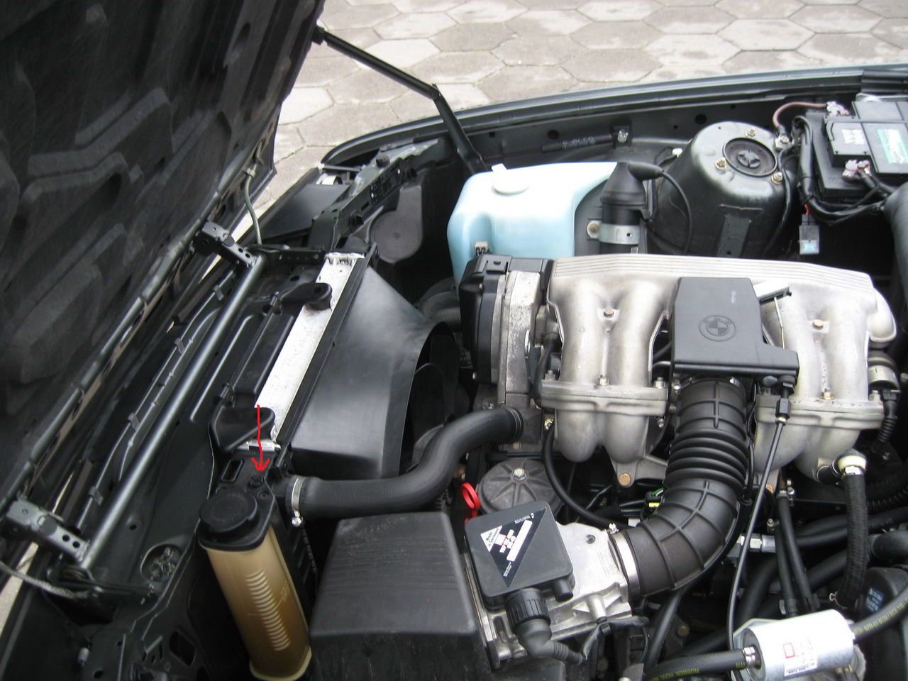

В общем все заменено, все подключено, залили тосол в систему сразу через патрубок напрямую в двигатель, открутили тут (фото не мое)
Работает, доходит до половины и травит из открученого воздухом(вроде как прогоняем воздушные пробки)
только вроде перестает травить воздухом, даешь немного газу, еще немного по травит и прекращает, появляется тосол.. закручиваем, даем еще газу,температура начинает расти, такое ощущение что в радиаторе нету тосола, откручиваем болт справа (фото не мое)

Думали, что беда с радиатором(новым) подумали что не циркулирует по полному кругу, решили поставить старый радиатор, немного заклеили там где была трещина, залили тосол, открутили сверху (первый рисунок)
немного потравил воздухом, потом успокоился(закрутили сверху) немного по газовали все в порядке, температура выше половины не поднималась, решили проехаться, немного погоняли на ходу на высоких оборотах поднялась до отметки между серединой и красной, открыли капот булькает(закипел=( в нашем случае антифриз) открыли крышку с начало начел потихоньку выдавливаться потом как маленький гейзер выплеснул литра полтора..

Приподнять морду? закрутить крышку! открутить болт(рис 1) и по больше газовать, что б выдавить пробку.. так? как понять что пробка выдавилась?
