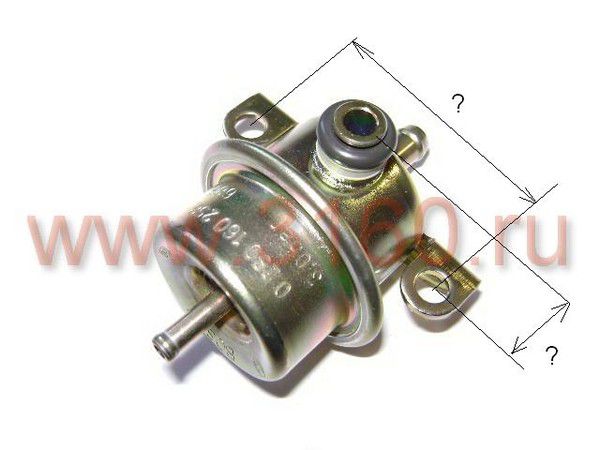

Если у кого под рукой есть, то напишите следующие размеры
1 - расстояние между крепежными отверстиями
2 - высота от края штуцера до крепежной плоскости

От жигулей хочешь приколхозить ? ;) У меня в багажнике таких три лежит, если не забуду - измерю.

1 - расстояние между крепежными отверстиями - 5,5 см.
2 - высота от края штуцера до крепежной плоскости - 2,5 см.
А всё-таки зачем размеры то?
Вообще волговский ставишь и всё. Ну либо совсем не бюджетный вариант - за 2500 покупаешь оригинальный.

Ставлю переходник и регулятор с маноматром. На нем давление регулируется от 1 до 8 bar. Для переходника и нужны размеры.
