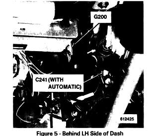

Масса приборки называется G200, находится справа от мозгов АБС.
10-й предох целый,это первое что я смотрел.Разобрал приборку,поставил непроверенную СИ-плату с заменеными акуммуляторами и целыми дорожками-та же история,горит лампа зарядки и давление масла в полнакала,при заводке естественно гаснет.Завтра буду искать массу.
