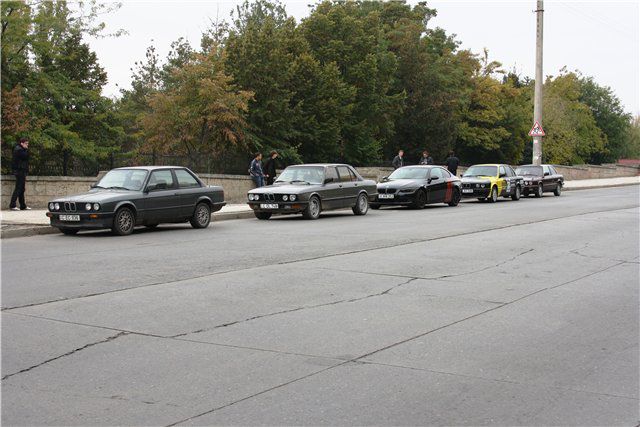

После того как побывал на Драг-битве среди турбовых машин естественно захотелось погонять :)
Предложил одноклубникам с BMW FORUM и вот воскресенье …
Трасса пустая + Гаи нет :)
Шесть авто 6 горячих сердец их владельцев, их музыка — рев моторов, в их венах течет бензин так с лёгким романтизмом можно сказать о тех кто всё-же поехал на этот Драг-Оффлайн :)
Пару фото ( думаю потом добавлю ещё )
и одно видео :)

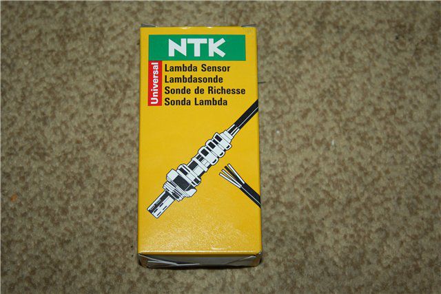

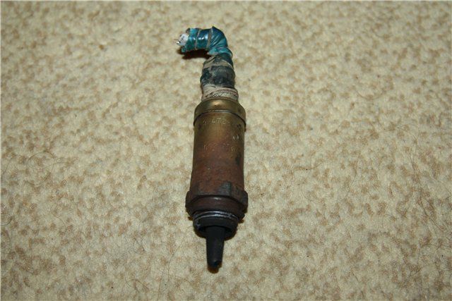

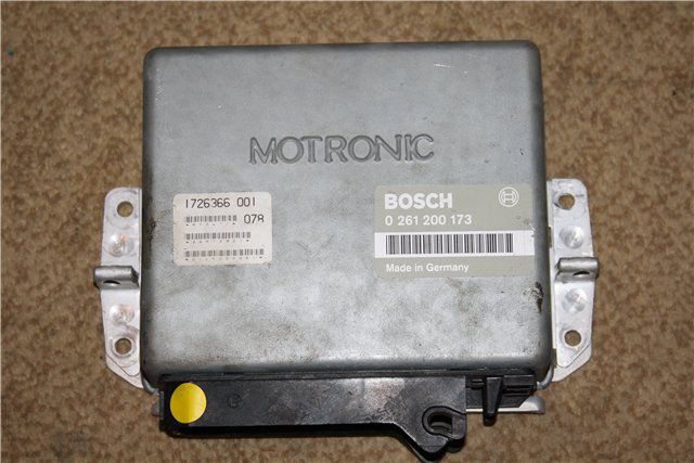

Добрый всем вечер дорогие лрузья !
И так по порядку , достал меня расход на моей 30-ке 30л на 100 км  :o и после поездки на Драг у меня сожрало топлива на 30 евро и было решено пора что-то делать !
Обратился к проверенному электрику отдал машину на целый день , вердикт :
1) Лямбда-зонд умер смертью храбрых   ;D
2) Как оказалось мозг тоже подустал  ???
Мозги заменил , Б/У стоимость 50евро .
Лямбда-зонд ( кислородный датчик ) новый NGK  50 евро .
Итог машинка работает стабильнее без провала при трогании и набор ровный , выхлоп стал светлого цвета бо был реально чёрный так что думаю всё получилось типа теперь начну ездить с нормальным расходом 15л на 100км  :cool:
