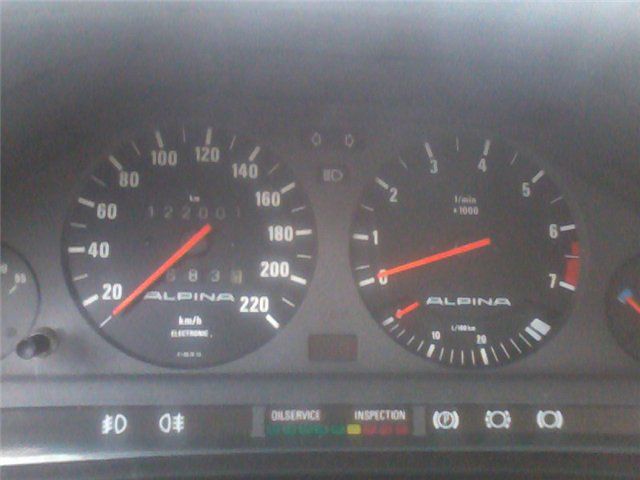

Кстати вопрос с знатокам приборка что на фото это реально ALPINA ?

« Ответ #253 : 08 Декабря 2011, 23:47:56 »
нет,это не реальная альпина,у альпины разметка спидометра больше и надпись альпина по середине между тахом и км
Спасиб  !  А то уж думал попал на ништяк :)

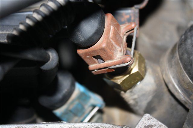

« Ответ #255 : 18 Декабря 2011, 12:06:49 »
Дорогие е30шники прочитав запись в бортовике господина SZV про то как ему удалось найти правильное направление для разрешения проблемы с Режим движения в пробке прекрасно это иллюстрировал. Движение на первых двух скоростях постоянно сопровождалось тычками и рывками. Но работая сцеплением все как бы компенсировалось проблемой рывков .
Незамедлительно был найден ( куплен ) температурный датчик и заменен !
Прокатился на новом датчике … вроде как всё нормально, но кажется что стабильнее работает мотор.Поставил назад старый прокатился показалось что вроде как на 5-7000 тысяч оборотов повеселее .
Вечером прокатился с семьёй город пробки и.т.д. на новом датчике и о боже я прозрел машинка работает как часики … от постоянного использования новых машин ( на работе постоянно ) я реально от 30-ки не требовал такого точно набора ( прощал ей всё ) но оказывается она может и как новые :) Ура ! Ура ! Ура ! Всем у кого М20 советую проверить и заменить ТЕМПЕРАТУРНЫЙ ДАТЧИК !

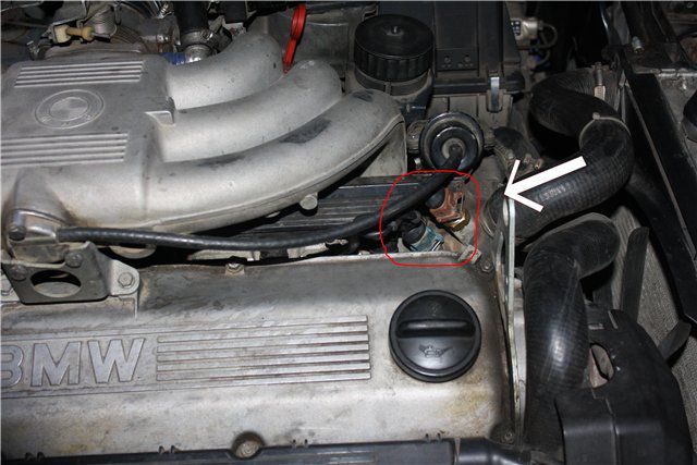

« Ответ #256 : 18 Декабря 2011, 12:27:10 »
так это же датчик (коричневый) на указатель температуры, датчик температуры для мозгов стоит рядом с этим и он синего цвета. кстати, и в бортовике, в котором ты прочитал, датчик синий.

« Ответ #257 : 18 Декабря 2011, 12:27:22 »
про датчик это правильно!себе заказал термостат и два датчика которые рядом там ну и колечко термостата)

« Ответ #258 : 18 Декабря 2011, 12:41:32 »
Значит так возможно ты прав НО когда я снимал клему на этом датчике ( проверил и включил зажигание ) стрелка температуры на приборке работала .

« Ответ #259 : 18 Декабря 2011, 12:51:37 »
может ты их перепутал местами?

« Ответ #260 : 18 Декабря 2011, 13:05:22 »
синий на мозг.коричневый на приборку! И кстати фото (SZV)это потверждает!Честно говоря недумал что этот датчик так важен))

« Ответ #261 : 18 Декабря 2011, 21:19:28 »
Значит так SZV реально менял другой датчик у него он двух контактный я же поменял одно контактный получается что мой идёт на приборку а не на мозг НО изменения произошли в лучшую сторону именно те что описывал SZV то есть теперь со скорости 20км/ч можно в 3 передаче с самых низов отпустить сцепление и спокойно без дёрганий и работы педалью сцепления ехать в своё наслаждение ...... :)

« Ответ #263 : 18 Декабря 2011, 22:31:26 »
могу предположить, что когда ты менял коричневый датчик, то снимал фишку и с синего датчика, или если не снимал, то задевал ее, а в нем (в синем датчике) был окислен либо просто плохой контакт. в результате твоих манипуляций (замена коричневого) восстановился контакт в синем. говорю из собственного опыта.

« Ответ #265 : 19 Декабря 2011, 00:55:07 »
IFF ты попал в яблочко ..... так и есть , да уж после первых манипуляций я реально снял обе фишки и изменения реально произошли в лучшую сторону ( а вот после меня уже подглючивало )

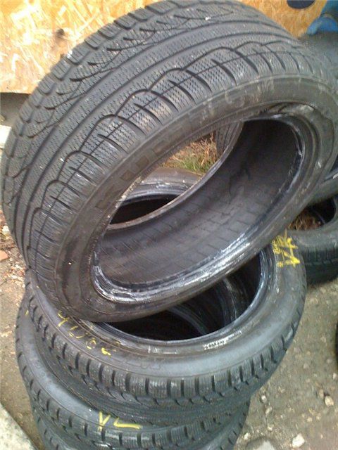

« Ответ #266 : 25 Декабря 2011, 21:43:04 »

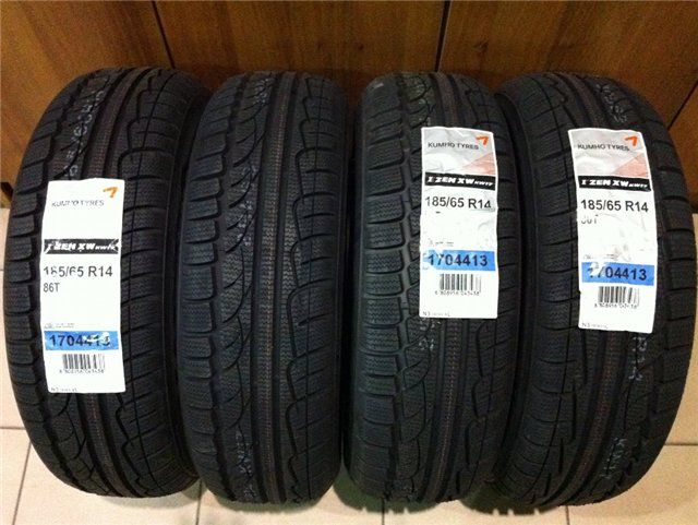

После последних событий ( покупки дисков Кескин 9ж )  пришлось продать резину ( Комплект новой резины на 14 первый раз купил 4 новых ската :) ) что я думал установить на зиму на заводскую выштамповку r14 .
И вот с тех самых пор я с ужасом жду появления гололёда и снега так как Кескин R16 есть а зимки уже нет, просматривая местные объявления продажи резины напоролся на объяву о продаже такой-же резины что я купил ранее только R16/205/50 мой размер летней резины очень редкий и не дешёвый, поехал посмотреть на резину, продавец по телефону говорит резина новая 2 недели прокаталась на машинке … ну я думаю гонит .
Приезжаю смотрю а он мне говорит типа он не заметил но 1 скат имеет порез … короче я было расстроился а потом решил ему предложить 80 евро за этот не полноценный комплект а он возьми и согласись :) Вот так у меня появилась зимняя резина Kumho KW17 R16/205/50 порезанный скат сделаю сказали на вулканизации что за 20 евро всё будет красиво !
Фото № 1 резина на 14 новая что пришлось продать :

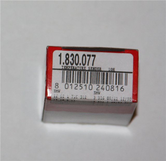

История с температурным датчиком продолжается заказал новый тот что на мозг идёт ( синий ) так как мой работает не стабильно ....

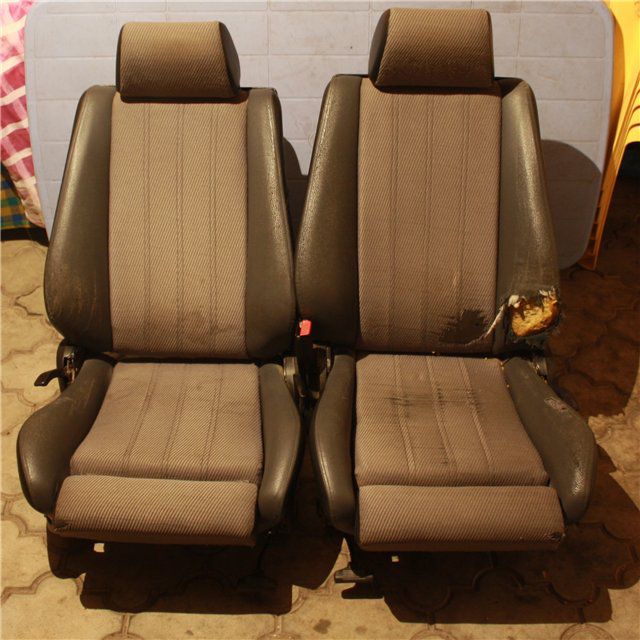

И так всё-же я заменил сиденья в моей ласточке ......
Жена довольна ей удобно и комфортно ...... а я в ауте ...... в повороты когда еду на работу ( сам ) ловлю себя по салону , ни какой нафиг боковой поддержки ..... единственное что радует это то что все настройки работают  :)
Так вот по этому было решено уже , мои родные спорт-ситс отреставрировать перетянуть и установить на законное место а этот салон продам за то что взял .
Фото моих Спорт-ситс :
  • E30Sedan 1985 M57D30 Daily Drag Car
E30Sedan M57D30 Daily Drag Car ; E30Sedan M20B25I M-Тех2 Black балдею ;318 Touring 1990 M40 Black сделан и продан ;318 Cupe M10 1986 сделан и продан;325e Cupe M20B25E 1986 Black  сделан и продан
  • Сообщений: 7877
  • Репутация +927/-379
« Ответ #268 : 11 Января 2012, 10:06:37 »
н-да седушки не под стать тем что были. делай свои и возвращай ))) я щас поставил рекаро - не нарадуюсь)по поводу скрипа я бы сказал так - укрепить жесткость кузова и ездить радоваться. не так уж много это тебе и встанет, по сравнению с тем что ты с ней уже сделал,я так думаю пугаться нечего

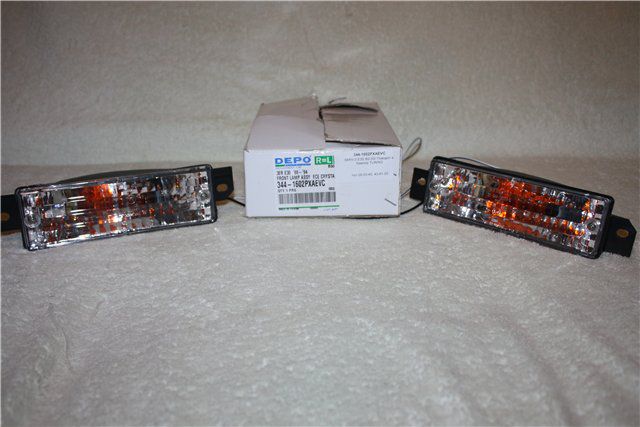

И так я нахожусь в ОТПУСКЕ !!!!!! Сегодня по просьбе друга Саши ( Хонда Сивик  ) поехал с ним прикупить подкрыльник на Сивик и в процессе покупки случайно спосил продавана а на е30 есть что ?  В ответ нет ничего ..... кроме тюнинг поворотников ...... ААААААААААА кричю я про себя :))))) где дайте посмотреть .... и вот они ....... купил сразу .....

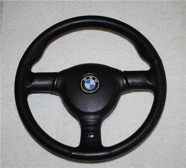

И это не всё , пару месяцев назад прикупил руль М-Тех2 правда убитый в хлам кожа просто разорванная и вот сегодня получил перетянутый руль ....... ААААААААА нет слов одни эмоции :))))))

« Ответ #270 : 11 Января 2012, 21:41:12 »
Повороты надо побрызгать немного чёрным лаком, чтобы выглядели не такими китайскими :)

руль очень хорош ^-^.наверное пришло время и для претяжки сидении скоько одал за поворотники.у меня такиe но только стонировои стеклои,по поBаду скрипа .тажа проблема после заMены задних   люстр. штото скрипит в правую сторону и так раздражаet

« Ответ #274 : 12 Января 2012, 20:21:35 »
Да я уже подумываю их отдать :))))
Да руль просто песня :) Поворотники если интересно отдам за то что брал 33$ . Свой кузов буду усиливать задней распоркой и ещё несколькими приблудами :)
сколько отдал за претяжку и поворотники
Поворотники 33$ перетяжка 50$ делал друг .
