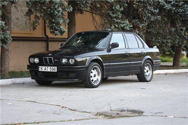

Время приближается к покраске ..... передний фартук был отдан на восстановление "скульптору" стекло волокном его слепили :) сегодня накинул пока задул баллончиком :)))
Пару фото :
Когда скидывал дочка пришла ..... помогала с очень деловым видом :)
Ну вот как я теперь недельку буду на работу катать :)
Есть ещё недочёты правая сторона фартука висит ниже но выставлять буду уже на малярке
Критикуйте ;)

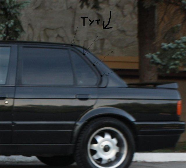

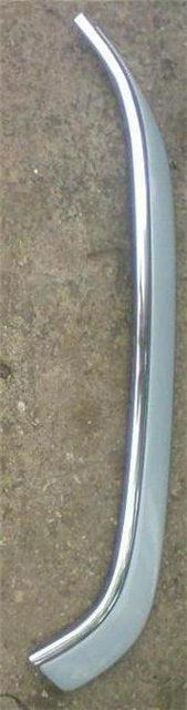

Мужики вопрос молдинг что над задней дверью на фото я указал на него :
подходит ли он с кузова купе на мой седан ? На фото он с купе :
Я понимаю что легче подъехать и примерить но долбанная работа времени днём нет а вечером уже не до этого потому все дела на выходные вот и примеряюсь :)
они одинаковые,подойдет
Спасиб !

« Ответ #83 : 17 Августа 2011, 22:21:16 »
ЕКТ говорит обратное!
http://bmw.autocats.ru/parts/E30/2-doors/Europe/325i-M20/LHD/M/1989/june/browse/vehicle_trim/exterior_trim/
не знаю что там кто говорит,но я с купе себе на седан одну ставил

« Ответ #84 : 17 Августа 2011, 23:34:19 »
Они разные!!!!!!!!! На днях я сосвоей купе на седан пытался на тянуть на и не налез((

« Ответ #86 : 18 Августа 2011, 10:38:17 »
Сомнений нет, они разные!

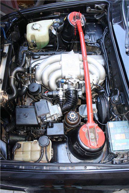

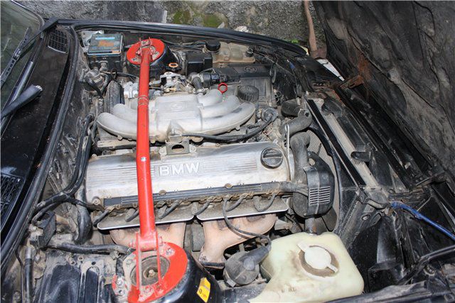

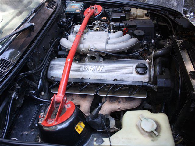

Мотор очень нуждался в мойке ( ещё с тех пор как его насиловали в Джуржулештах :)) и вот воскресенье утро все ещё спят и видят сладкие сны :))) а мне вот не до сна  ведро воды губка пару тройку тряпок и айда моторчик вылизывать  короче после 2 часов результат ..... кста там теперь пахнет
Вот как было ....
А теперь так

« Ответ #89 : 21 Августа 2011, 16:20:01 »
Отлично ты всё вычистил!

« Ответ #90 : 21 Августа 2011, 18:51:28 »
очень достойная машинка выходит , побольше бы таких владельцев е30 :)  8)

« Ответ #91 : 21 Августа 2011, 18:53:07 »
Вот как было ....
А теперь так
мистер пропер !!!
молоток!

« Ответ #92 : 21 Августа 2011, 22:54:53 »
а я под дождём чистил :) тоже отлично получаеться

« Ответ #93 : 22 Августа 2011, 01:47:07 »
ну ты ваще монстр даже сердце ему помыл.....

Вопрос ...... по моторчику :) при нажатии резком на газ есть провал и с запозданием обороты взлетают , холостой держит ровно . Копать в сторону электрики ? Трамплёр , бегунок , расходомер и конечно свечи ?
Как обычно из своего опыта :-)
проверь патрубок на дыры заломы и тд и тп ... это самое простое
после  расходометр  проверил  мне там дорожку подпояли
потом почистили форсунки

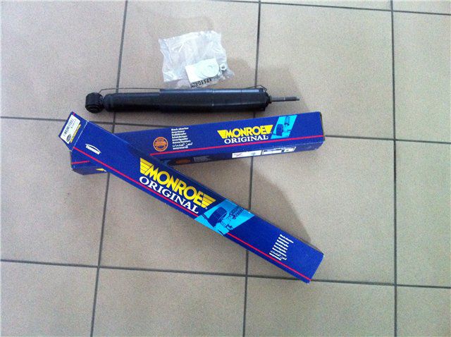

Ну вот и настало время ништяков :) до слёта времени мало так что готовлюсь во всю  :cool:
И так сегодня были куплены задние амортизаторы "Monroe"  БОЛЬШОЕ СПАСИБО Юрке iura_28 !!! Оооочень рад надеюсь сегодня установлю :)))
Значит такс...... 1.5 часа проведённых под машиной ( без ямы или подъёмника менял сам :)) и мои новенькие "Monroe" на месте урааа товарищи теперь задок гораздо "свежее"  решил не выезжать сегодня ( пива треснул уже ) так что первые впечатления уже завтра по дороге на работу , кстати стояли Boge но о Боже какие они были уставшие ха
Ну вот я уже на работе первые ощущения задок стал конечно свежее но и жёстче ...... на передок амортизаторы буду брать другого производителя .

извиняюсь,молдинги действительно разные,решил всё таки проверить и реально разные, выходит что знакомый который давал мне молдинг,перепутал сказав что с купе
Спасиб я уже тоже разобрался что есть разница :) буду брать он седана !

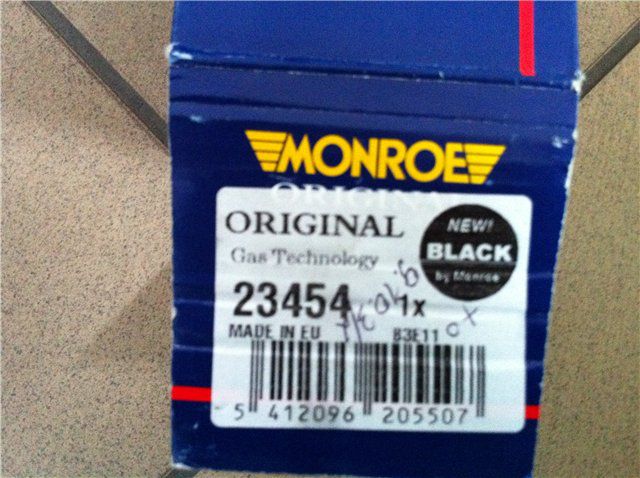

И так задние амморты были заменены остался передок под замену и вот сегодня были заменены на Новые и передние аморты но всё по порядку ....
Утро отгоняю машину на сервис договариваюсь что-бы сняли стойки и дали мне аморт. что-бы если что проверить на подлинность :)
1) АвтоМолл "Valmi" по каталогам находим мои стойки беру на просмотр оказывается что диаметр самого аморта меньше моего на 5 мм, у меня 45мм а то что предлагали 40 мм хотя по каталогам всё красиво ..... ладно думаю найдём
2) Контора на "скоростной" занимается Boge по телефону типа приезжайте есть приезжаю жду 40 мин привозят и снова на то ......
3) "GBS" приезжаю смотрят 5 мин в каталог говорят есть но производитель "Mayle" я спрашиваю цену говорят 90$ ( ну думаю нормально :)) в продолжении 90$ за пару ...... я Ахренел ладно думаю наверно тоже лажа ..... мерю все размеры и вот так раз именно то что нужно  .
Итог вся ходовая сделана все амортизаторы заменены задок "MONROE" свежо но жёстко , и передок "MAYLE" мягче чем было и ооооочень свежо :))) Ходовой доволен теперь кузов , после займусь салоном .
