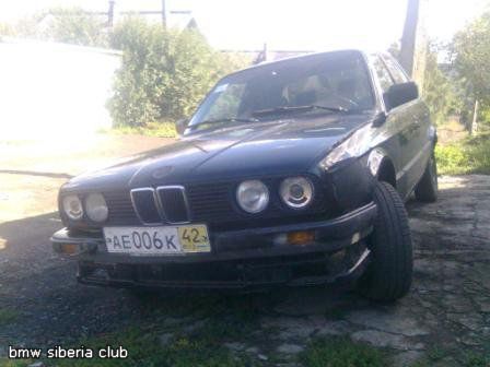

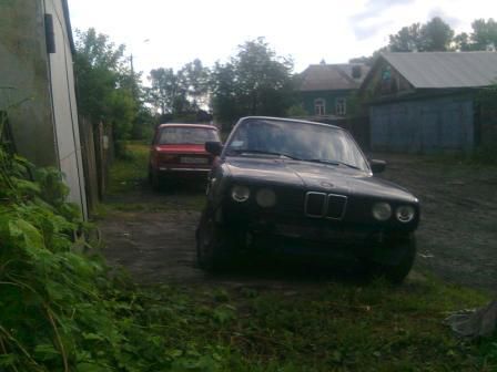

1988 года выпуска, с мотором M40B16 5МКПП. Vin wbaac110703574882. Аппарат так скажем, не в очень хорошем состоянии, но бегает. Из вкусностей: люк, но механический, ABS, центр. замок + на багажник и лючек бензобака и задние дисковые тормоза. При покупке отсутствовало сцепление, но путем нехитрых махинаций   с доливанием в бачек тормозухи - сцепление есть.

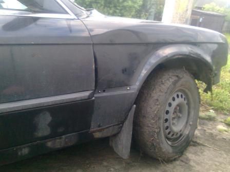

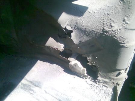

Отсутствует передний бампер, фартук, мятое переднее крыло. Какие-то умные люди до этого приварили переднее крыло к порогу, ну и ездили свиньи, откровенно говоря.
Салон весь разобрал чтоб почистить и подварить. На этой неделе отдам на сварку надо будет подварить пару мест
Вот к чему приводит долгая езда без подкрылки
Работа с ней предстоит еще долгая.

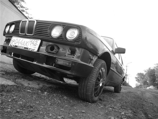

Сегодня сделал из пластика подобие фартука(фото позже) завтра поеду на сверку номеров.
На неделе заказал фартук оригинал и поворотники, думаю к концу месяца придут

« Ответ #4 : 13 Августа 2011, 09:16:15 »
Итог - прошел сверку  ;D вот с этим

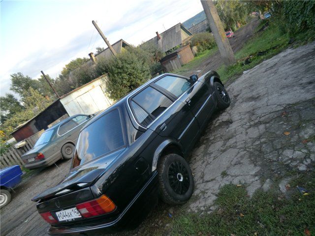

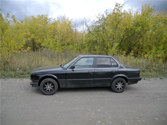

Ну теперача выглядит так:

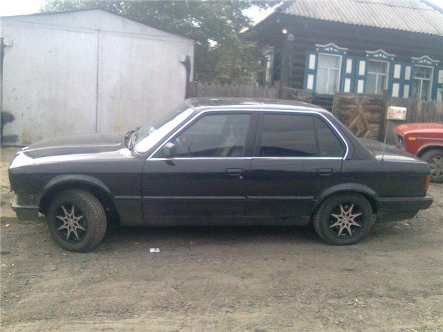

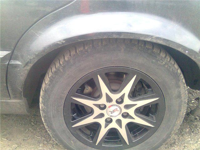

вот поставил дицки (фото с телефона)

вот поставил дицки - кытай?

« Ответ #15 : 12 Сентября 2011, 12:01:13 »
Чайна таун однако  ;D
Добавлю номальных фото. + наклеил наклейку

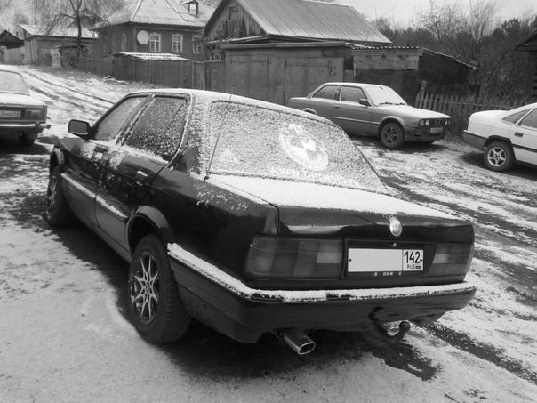

Добавлю пару фоток с утреннем снежком:

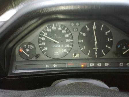

Обороты на холодном двигле нормальные не плавают, как прогревается начинают  :ny_tik: денег дадут поеду на диагностику

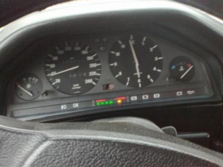

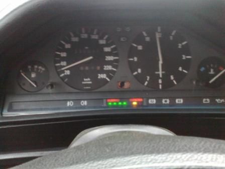

Сегодня приборка зажила своей жизнью окончательно. Снял давно аккумы чтоб найти таковые на замену, старые умершие. Соотвественно ойл сервис и инспекшн не горели, вернее надпись инспекшн только и горела. сегодня утром датчик температуры отказался работать, и надписи потухли, но загорелись зеленые лампочки, но после 2000 оборотов тухли. В обед заработали все надписи и ойл-сервис и инспекшн, горели четыре зеленые лампочки, вместо 5 и одна желтая. Газу больше 2000 и зеленые опять погасли а желтая осталась.
Разве без аккумов должен ойл сервис работать?
