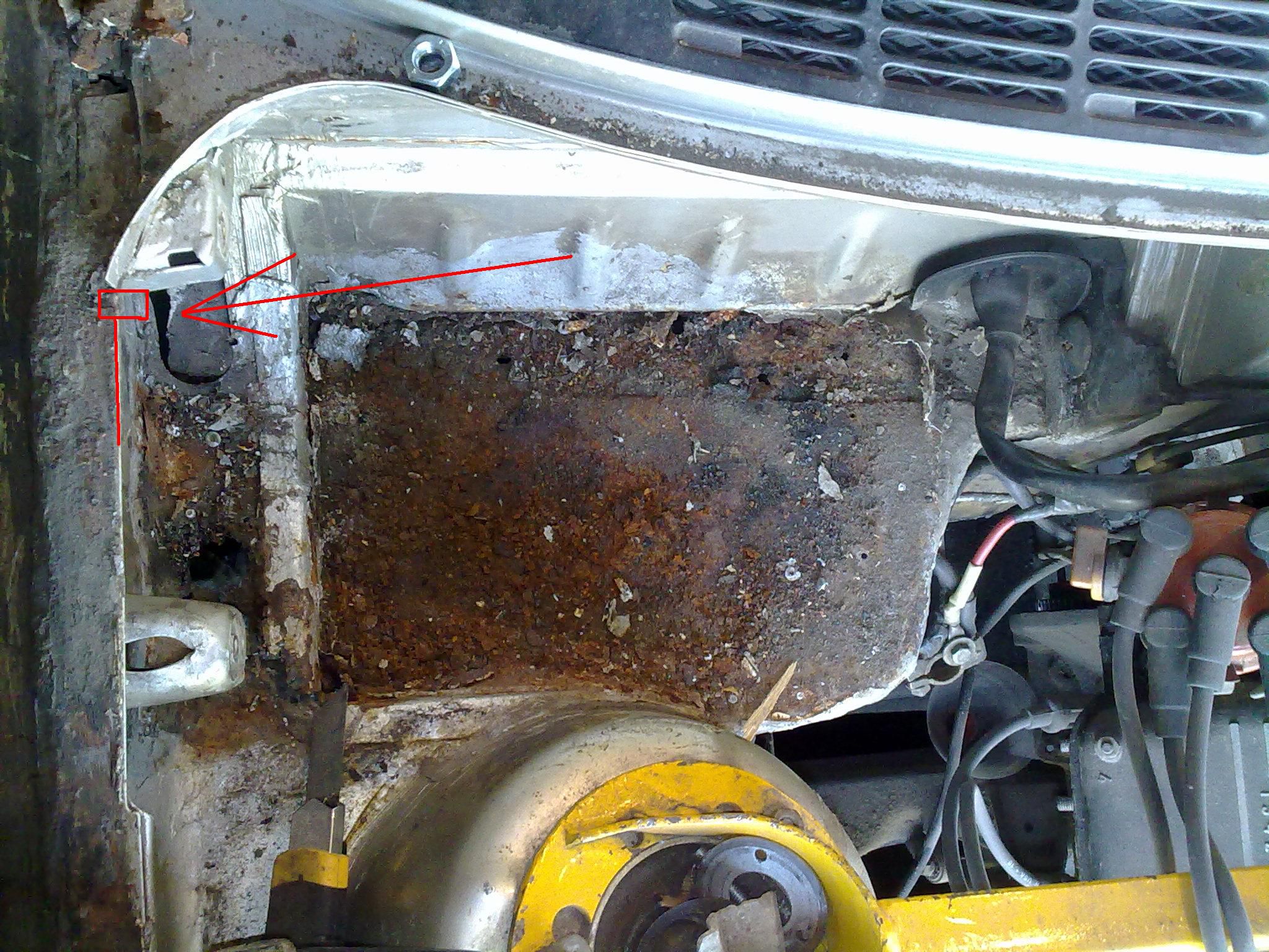

Вода попадает на полку акб и полку с предохранителями в месте где крыло соединяется с рамкой лобового стекла. Крыло и рамка имеют ребро , на которое одевается уплотнитель капота. Если поднять этот уплотнитель в этом месте , то мы увидим промежуток около 5 мм . Обычно он закрывается уплотнителем. Дождевая вода течет по этому желобку и затекая под уплотнитель , капает на полку акб и под блок. Аналогично дело обстоит и с багажником. Снимите уплотнитель и вы увидите это прореху. Она как раз напротив правой ниши в багажнике. У меня как раз так и было. Залепил герметиком, дождался когда высохнет, одел уплотнитель. С тех пор ни капли воды обнаружено не было. Даже в сильный ливень.
Аналогично. Снимал крыло, после этого потекла вода под капот. Тот зазор герметиком замазал и стало все гуд. А еще в этом желобе, через отверстия под болтики вода под капот сочилась, там резину тонкую под болты положил.
