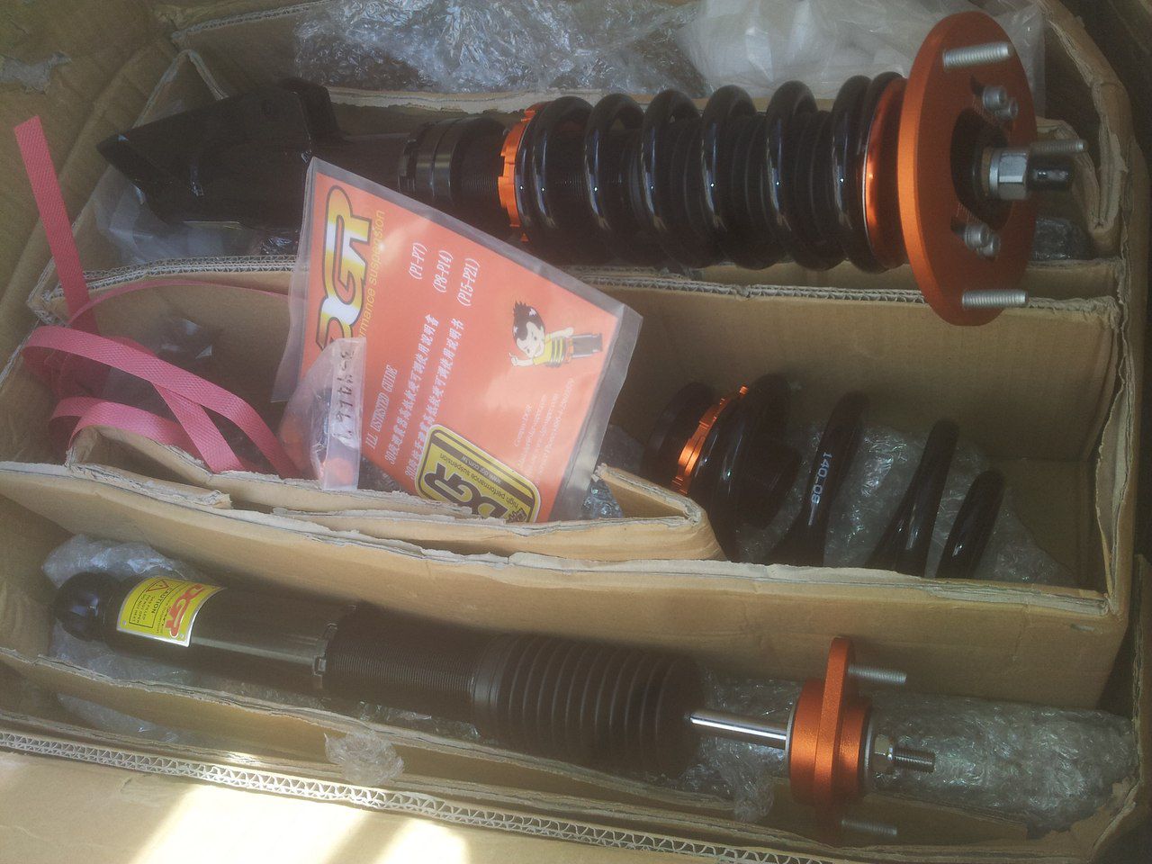

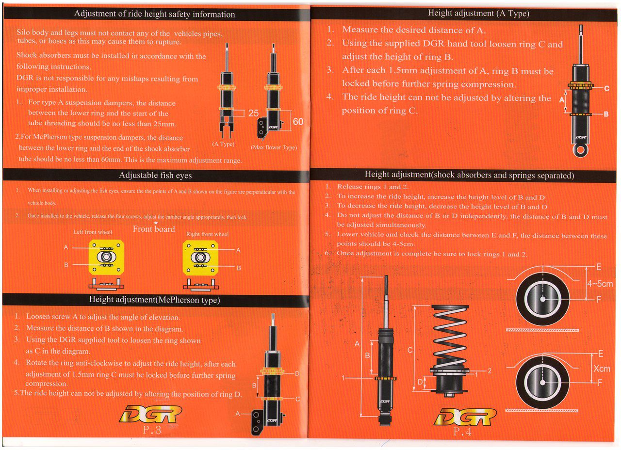

DGR suspension Track

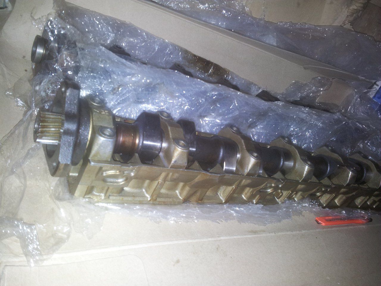

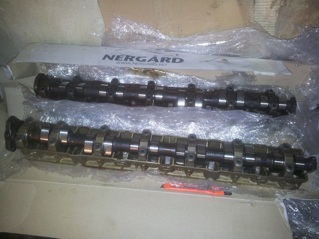

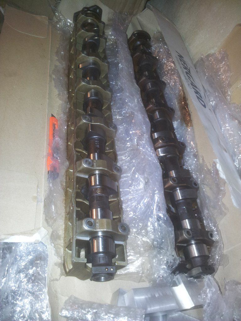

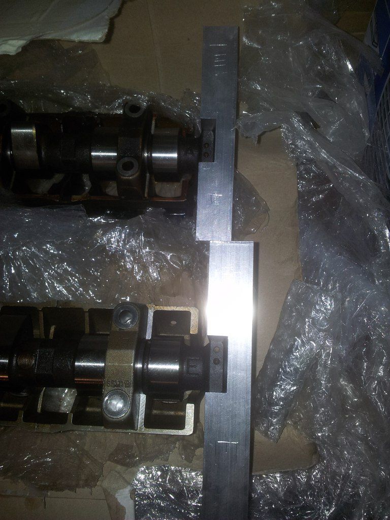

Валы от Turbostein для мотора М50В25 Ванос. 264/256 подъем 10.5/9.7 Установлены!  8)

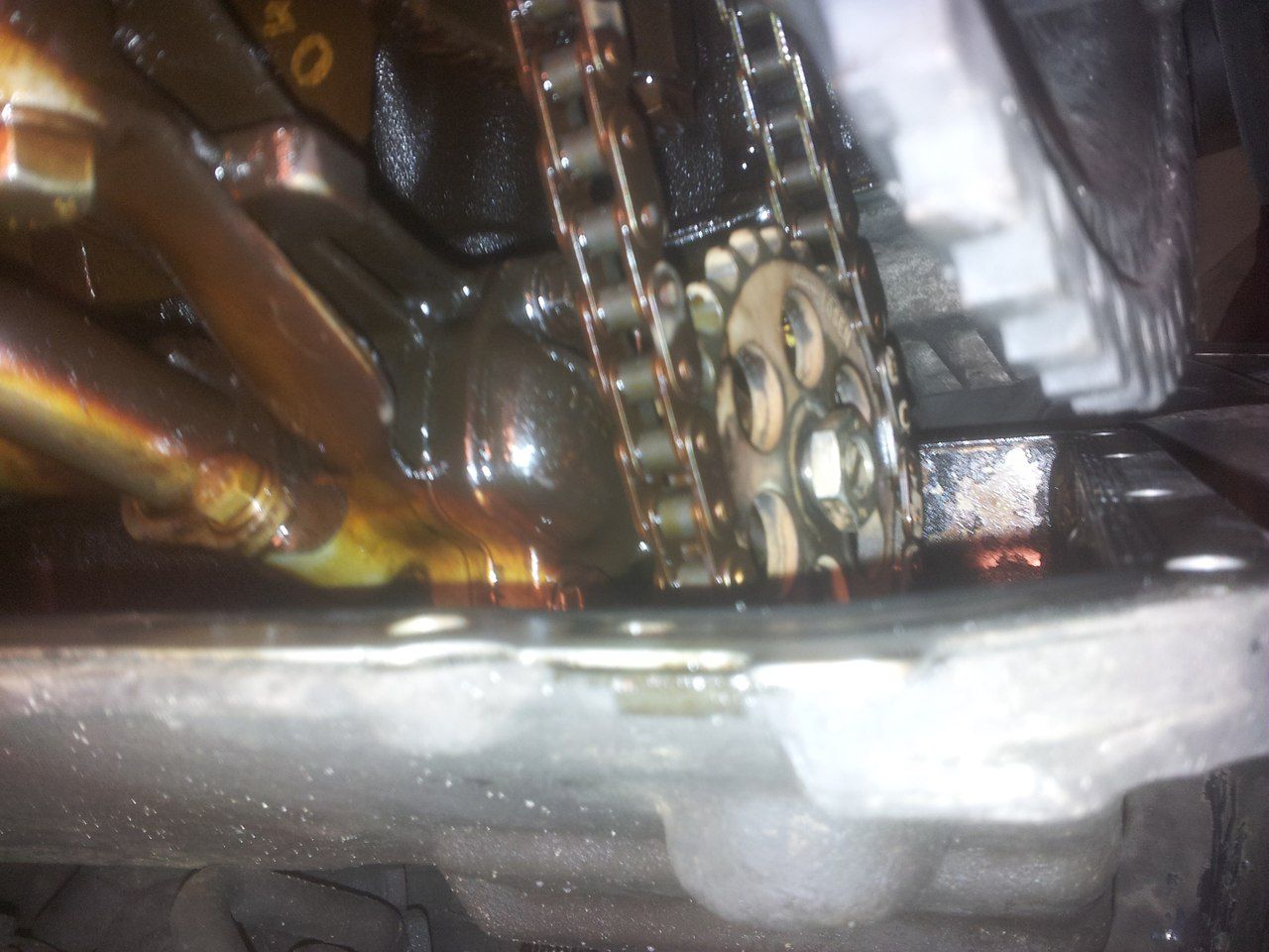

после недолгих экзекуций с новыми валами давляк масла попращался с мотором ) завтра буду поддон снимать, смотреть чё там наеб...сь

и так... всё оказалось очень просто ) открутилась гайка звездочки масляного насоса и она сошла со шлицов...
Повезло.

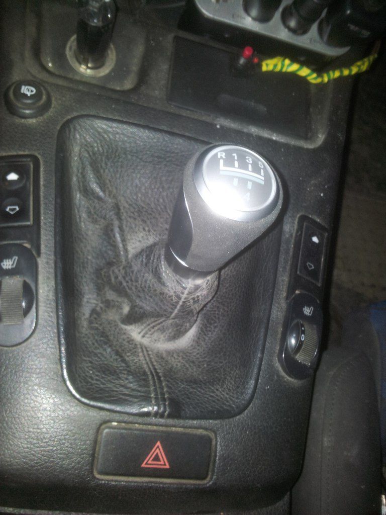

маленькая обновочка приехала ) ручка кпп от м3 е46
че по чем?и номерок =) пжлст

Карбон, номер не помню... смотри в экзисте номер от м3 е46 и гугли его по картинкам)

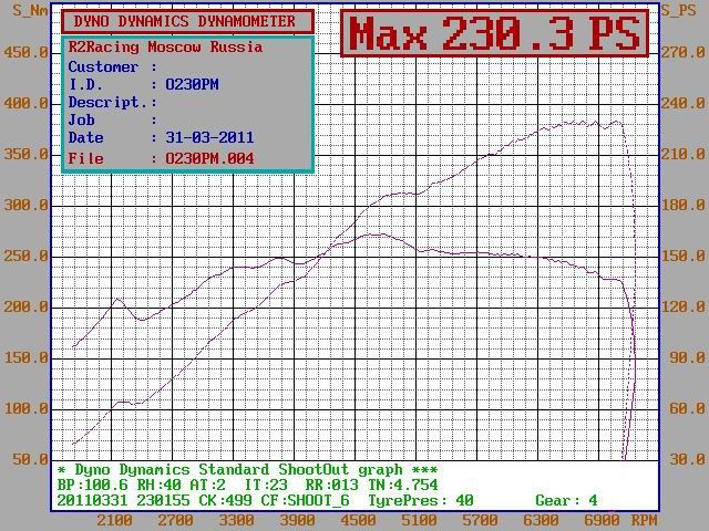

Просто ИМХО она должна ехать горазда лучше, тем более что такой же мотор замерян на стенде и выдал 230 л.с.
Зы я мерял рейслоджиком!
не нашел =(
Это ручка завётся Перформанс, она идет ещё с чехлом КПП из алькантары, это опция к М3 Е46 не имеет отношения  ;)
Как на ощупь?
