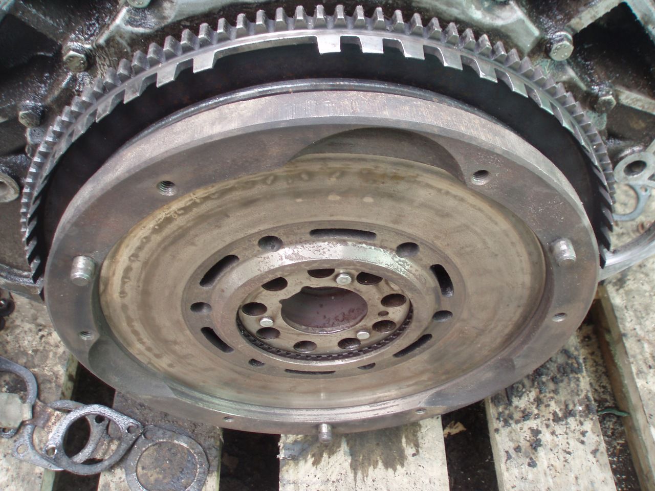

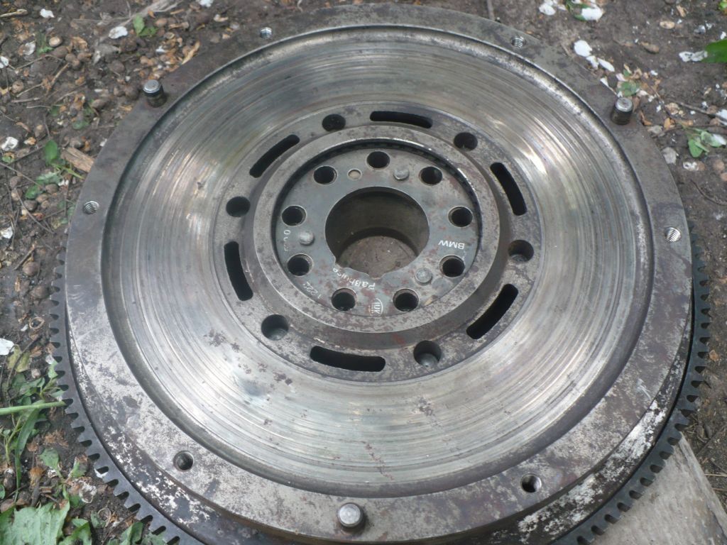

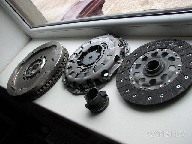

на маховик от м60 (3.0) никакая из сцеп от м62 не прикрутится, та ж ситуация с маховиком от 4.0
вот вам фото маховика от 3.0
вот фото маховика от 3.5
вот фото маховика от 4.4
видно что по сравнению с 3.5 в нем просто больше балансир (тоесть он обеспечивает более плавную работу на ХХ) но также и медленнее мотор раскручиваеццца....
но можно собрать комплект маховик 3.5+ сцепа 4.4 + кпп м6ст (у меня так) и всё работает
