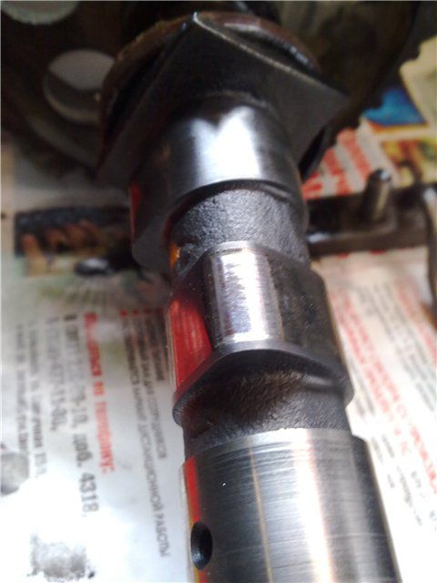

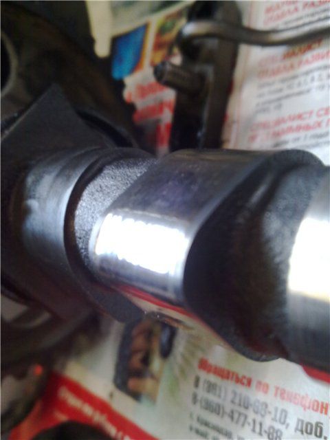

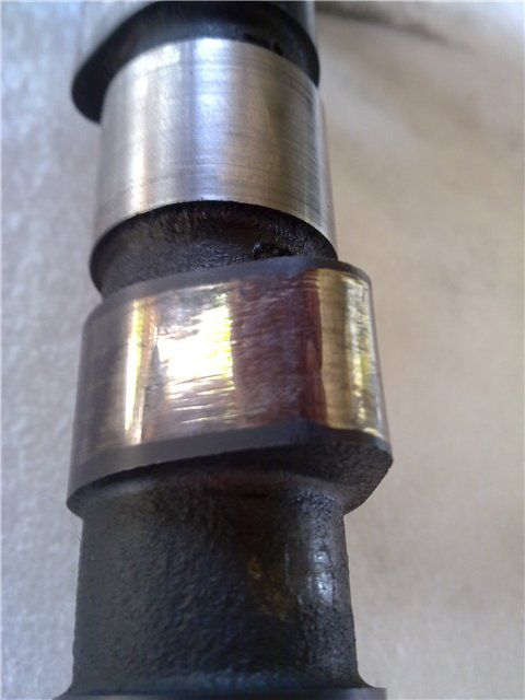

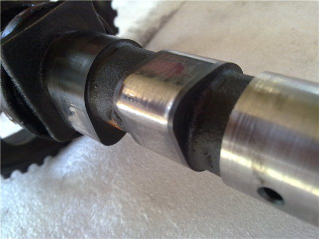

мотор дизель м21,подскажите можно ли поездить с таким распредвалом,на сколько страшен такой износ?или это еще норм?

Пациент скорее мертв чем жив!

а чем грозит езда на таком валу?ездил норм,даже не гремел,лучше б я не снимал головку(((!

Ну особо ничем, кроме того что клапана открываться не до конца будут. А отсюда не стабильная работа мотора и потеря мощности.

Думаю на дизеле ты и не заметишь особой разницы. :)

распред вал стоит не дорого 6к примерно. или покупай вал, что будет правильнее или отнеси распред в расточку, они шлифанут его скомпенсировав износ.

я бы не стал шлифовать, если есть возможность покупай новый или ставь этот и не парься... у тебя скорей всего и коромысла в таком же состояние..)

Печаль в том, что неоригинальный распред может очень быстро стать таким же. Особенно если оставть имеющиеся коромысла. Впрочем, новые неоригинальные коромысла тоже часто бывают из пластилина.
Итого: попробуй найти б/у оригинальный распред и рокеры.

коромысла в еще более худшем состоянии,распред есть более менее фирмы ATS,а вот рокера по отзывам только оригинал,а стоят они пипец(((,поэтому пока ставлю этот и буду искать б\у распред с рокерами
