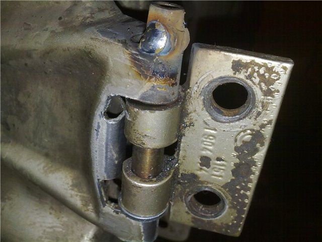

Дверная петля общий вид.

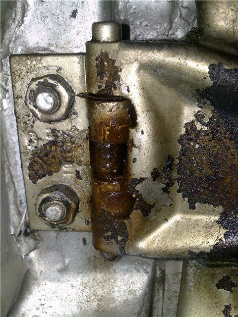

Тут видна степень износа
Штифт в петле свободно болтается, имеет большой люфт.

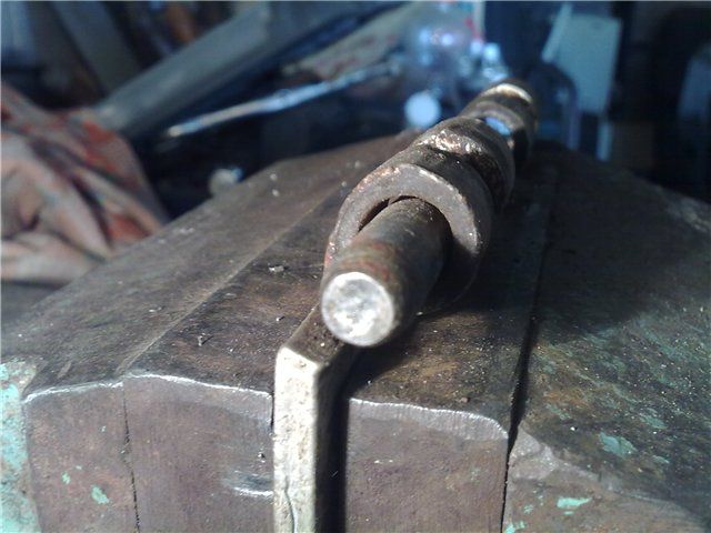

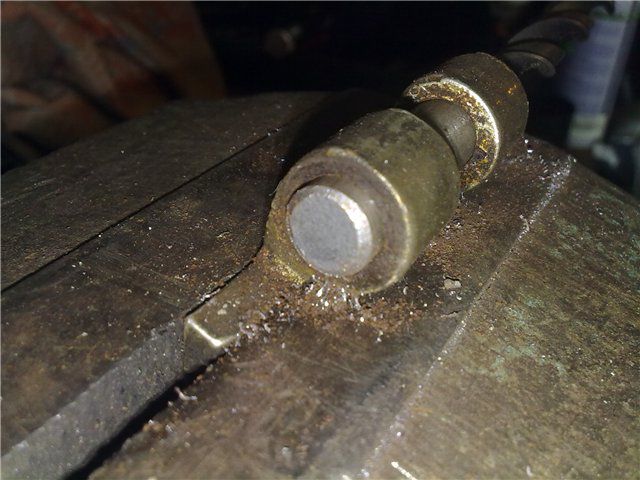

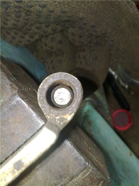

Зажимаем петлю в тиски и аккуратно рассверливаем. Обычно, изношенная петля имеет форму эллипса. Поэтому ей нужно придать круглую форму. Предварительно измеряем диаметр нашей изношенной петли. У меня был диаметр 8,2 мм. Поэтому рассверливал в два приема , сначала сверлом на 8.5 мм а потом на 9 мм.
Идеально круглая форма достигнута.

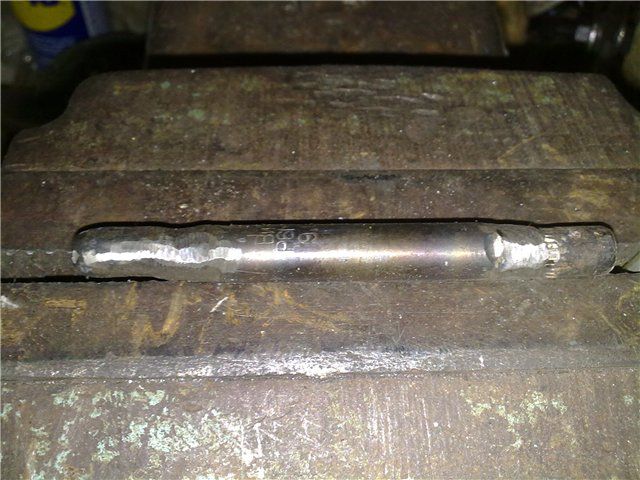

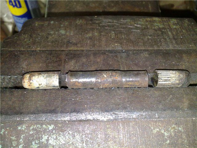

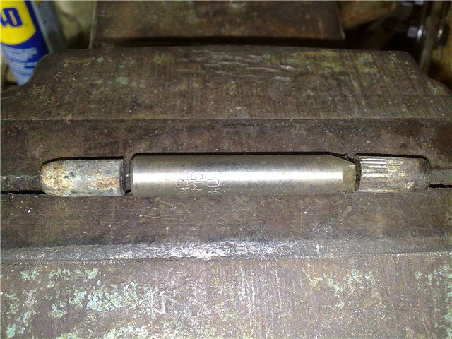

Далее, отпиливаем от старого штифта верхнюю и нижнюю часть.
А потом ножку сверла
Затем свариваем все воедино и шлифуем.

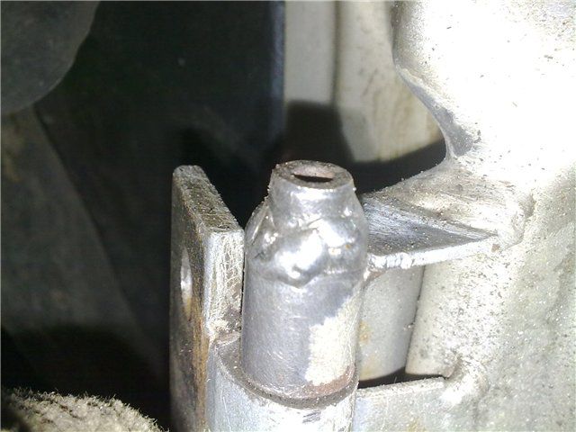

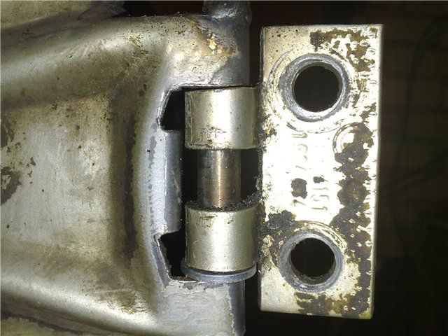

Далее рассверливаем одну из петель кузова . На верхней петле верхнюю на нижней нижнюю. Для того что бы мы смогли вставить наш новый штифт с какой либо одной стороны. Тут желательно иметь сверло подлиннее. Так как стойка лобового стекла может мешать.

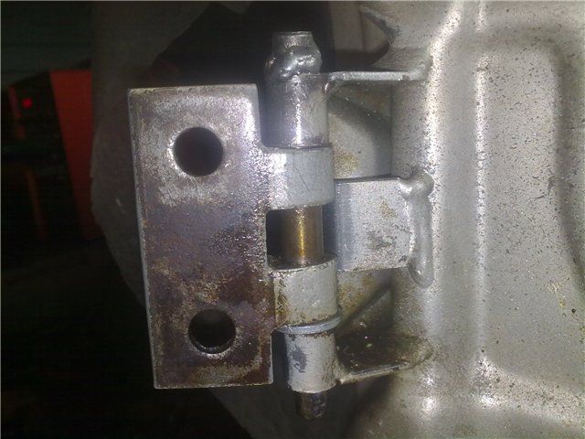

Потом вставляем штифт и прихватываем сваркой.

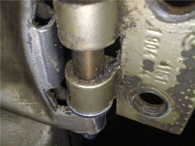

Вниз я еще подложил шайбу. Что бы петля не гуляла на штифте вверх вниз.
Готово.
Теперь петля не имеет ни малейшего люфта.
