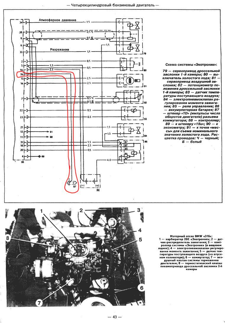

Где взять? ???
В смысле ясно что с коммутатора, (в схеме так) Но с какого именно контакта? Может можно с катушки?
И еще по реле. Как его запитать чтобы оно включалось с зажиганием?
Заранее спасибо.

Вот 87 контакт на коммутатор. А кокой именно на коммутаторе?
  • 184VD => 206S1 => 256S1 => Продана :(

Вот )
С какого из контактов эти самые импульсы и собираются?

я тебе мозг могу отдать и еще кучу всякого карбового хлама!! А импульсы беруться с белого провода с черной полосой!!

Но я походу понял откуда импульсы берутся: желтый провод. Или 4 контакт!
В общем все собрал, завел. Завелась хорошо почти все работает кроме  сервопривода, за все время так и не шелохнулся как вытянутый стоял так и остался. Воздушная заслонка работает адекватно, если газануть прикрывается когда заводился прикрылась потом с прогревом приоткрылась. Проверил вакуум , потенциометр, датчик температуры, проводку к сервоприводу, сам сервопривод, мозги рабочие, но за ничего не меняется сервопривод не шевелится обороты держит высокие.

да, извиняюсь! там желтый с белой полосой!))
