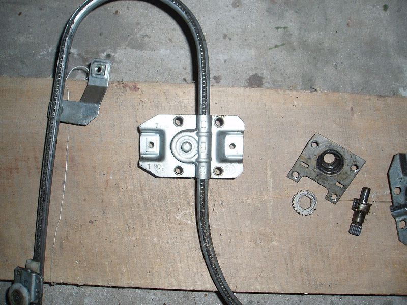

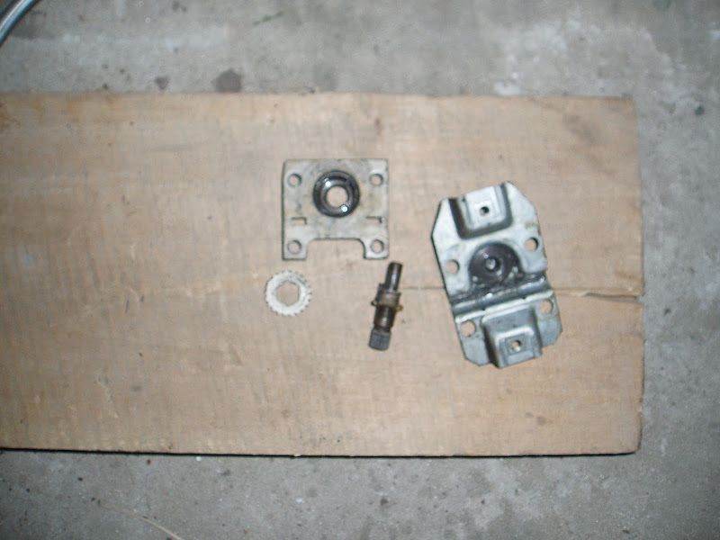

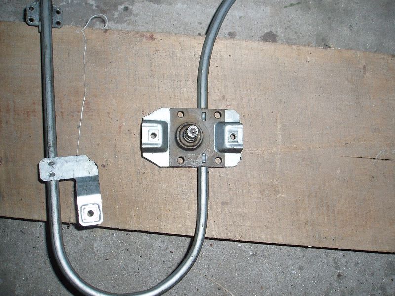

...ну как-бы поподробней.
Вот привод стекла, видим 4 отверстия, с другой стороны развальцовка, ее надо высверлить.
 на первом фото видны два прямоугольных окна из которых просматриваются фиксаторы, они-же и останутся и для электроприводов
после высверловки заклепок остается вот это...фото самого кожуха с тросом к сожалению у меня нет...вернее он стоит на машине.
 далее устанавливаем эл.привод и проверяем работоспособность.

...суть всего этого...тебе нужны седановские, а в продаже купешные. С купешных снимаешь  эл.  привода и ставишь  на свои седановские(механические)
