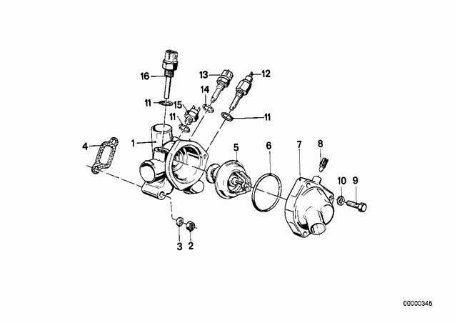

подскажите, в машине перестал работать датчик температуры на спидометре...
Проехав 10 км, с расширительного бочка с трубочки пошуровал тосол с чем это может быть связано?
И где находиться сам датчик температуры? на двигателе или на радиаторе? машина до рестайл м20б25 86 г.
заранее большое спс за помощь...

Где этот датчик стоит?
И как выгнать все воздушные пробки? я знаю только метод сжимания патрубков рукой...

ты напиши хотябы что а двигатель,а то гадать как-то не интересно.датчик на М20 знаю в термостате,в зависимости от года он разных цветов и конфигурации

« Ответ #11 : 30 Июля 2011, 18:16:15 »
мотор м20б25 на машине до рестайл 86 г.в. "в первом посте написано какой двигатель на какой машине..."
Привет человеки!Что вы несете!Какой подкапывало,термостат сдулся и все!
Термостат можно вытащить из его корпуса? Попробовать без него...

« Ответ #13 : 30 Июля 2011, 19:52:51 »
пришел к машине с канистрой дистилировки и начал процедуры...
перелопатил все провода в системе охлаждения
все штекеры датчиков на термостате
залил дистилировки
открутил болтик под номером 8 "ВИНТ ДЛЯ УДАЛЕНИЯ ВОЗДУХА"
прокачал систему методом сжимания патрубков, перетыкал все куда можно было достать...
завел и появилась одна радостная новость, заработал датчик температуры...
минут 15-20 стоял над заведенной машиной, стрелка температуры достигла первого деления которое возле красного (~14 часов)
И опять через расширительный бочок полилась ОЖ...
Во время когда машина работала щупал патрубок который идет на самый вверх радиатора, он был горячий но как такового давления в этом патрубке я не заметил...
Кто что подскажет? куда теперь? :)

« Ответ #15 : 30 Июля 2011, 21:06:40 »
теперь щупай нижний патрубок что от радиатора,он должен быть почти горячим.у тебя муфта стоит или элуктровентилятор??они срабатывают?Диффузор есть на радиаторе?одному человеку недавно в соседней теме вылечили путём установки диффузора,а так тоже практически кипела.
У меня стоит муфта... крутиться без проблем...
по подробней что такое диффузор на радиаторе? я просто не совсем понимаю о чем вообще речь идет?
Покажи по етк что это такое, под каким номером?
http://www.bmwclub.nnov.ru/etk/?rec=47283&drive=L&trans=M&prodyear=1986&prodmonth=6&showgroup=17
http://www.bmwclub.nnov.ru/etk/?rec=47283&drive=L&trans=M&prodyear=1986&prodmonth=6&showgroup=11

« Ответ #16 : 30 Июля 2011, 23:13:44 »
он под номером 14.это такая пластмасска направляющая воздух на крыльчатку.хоть на М20 он выполняет и небольшую роль,но его отсутствие стоя на месте себя показывает.
