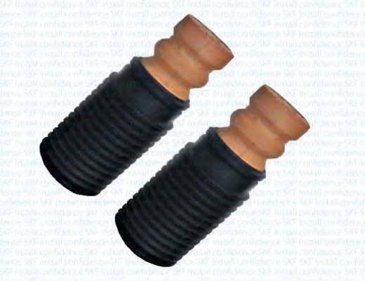

Здраствуйте друзья,подскажите сей момент,купил пыльники и отбойники новые на передние стойки,состыковал как на картинке.
Правильно ли это?должны ли как-то закрепляться пыльник и отбойник между собой(стяжкой там одноразовой)?
Они свободно плавают на штоке или контрятся чтобы вообще никакого доступа песка и грязи не было?
Отбойник ровным концом к опорнику идет а пыльник гофрированным концом к гайке стойки,так?
Высота пыльника 14мм.Стойки 51-е
Спасибо всем ответившим.

« Ответ #1 : 30 Июля 2011, 12:15:46 »
да правельно

« Ответ #7 : 01 Июня 2016, 23:05:43 »
Здравствуйте! Подскажите, пожалуйста: у меня стоят пыльники и отбойники как на фото №3 (короткие - 10см + отбойник=16,5см.). Фото №1 и фото №3 - это одно и тоже? Если нет,то для чего нужен №1? На фото №2 пыльник 19,5см -без отбойника - разница с фото №3 =9см - без отбойника.Подскажите ,что, куда ставить и в какой последовательности .Заранее спасибо!
1.   2.   3.
  • BMW e30,316 1.8
  • Врос в е30
  • Сообщений: 16333
  • Репутация +10526/-59
« Ответ #8 : 02 Июня 2016, 11:26:43 »
На третьей фотографии, по-моему, обычный пыльник, только обрезанный или оборванный. Пыльник на первой фотографии заметно отличается - он не гофрированный, поэтому не сможет сжиматься при необходимости, для пыльных дорог, по-моему, не очень подходит.
  • Сообщений: 6073
  • Репутация +305/-15
  • Локация: МСКунцево
« Ответ #9 : 02 Июня 2016, 12:24:21 »
На фото 1, скорее всего, пыльник задних аммортизаторов. Передний пыльник должен быть гофрированным.
  • Сообщений: 3642
  • Репутация +315/-298
  • Возраст:53
« Ответ #10 : 02 Июня 2016, 13:59:59 »
фото 1 дешевый пыльник задних амортов,(ставился вместо длинных узких пластиковых родных)
фото 2 гофрированный резиновый ставился на 2-ой переход е 30 и далее(как на перед так и на зад, они ток разные) (вместо длинных узких пластиковых родных)
фото 3 резаные либо задние либо передние
  • Сообщений: 22
  • Локация: Донбасс
« Ответ #11 : 05 Июня 2016, 12:44:42 »
Возьму 2-й вариант. Всем спасибо!

« Ответ #12 : 05 Июня 2016, 13:38:28 »
Увидел фотки и вспомнил свой первый ремонт подвески. Все запчасти стояли оригинал. Передние пыльники  были как на первой фотке - короткие,  с клеймом БМВ. Задние - пластиковые, не гофрированные.
  • bmw325i e30 m25b25 sedan
  • Сообщений: 22
  • Локация: Донбасс
« Ответ #13 : 05 Июня 2016, 14:56:47 »
У меня как на 3 фотке,но тогда шток амортизатора видно,грязи у нас много, по этому закажу ,как на фото 2,чтобы шток был полностью закрыт.
