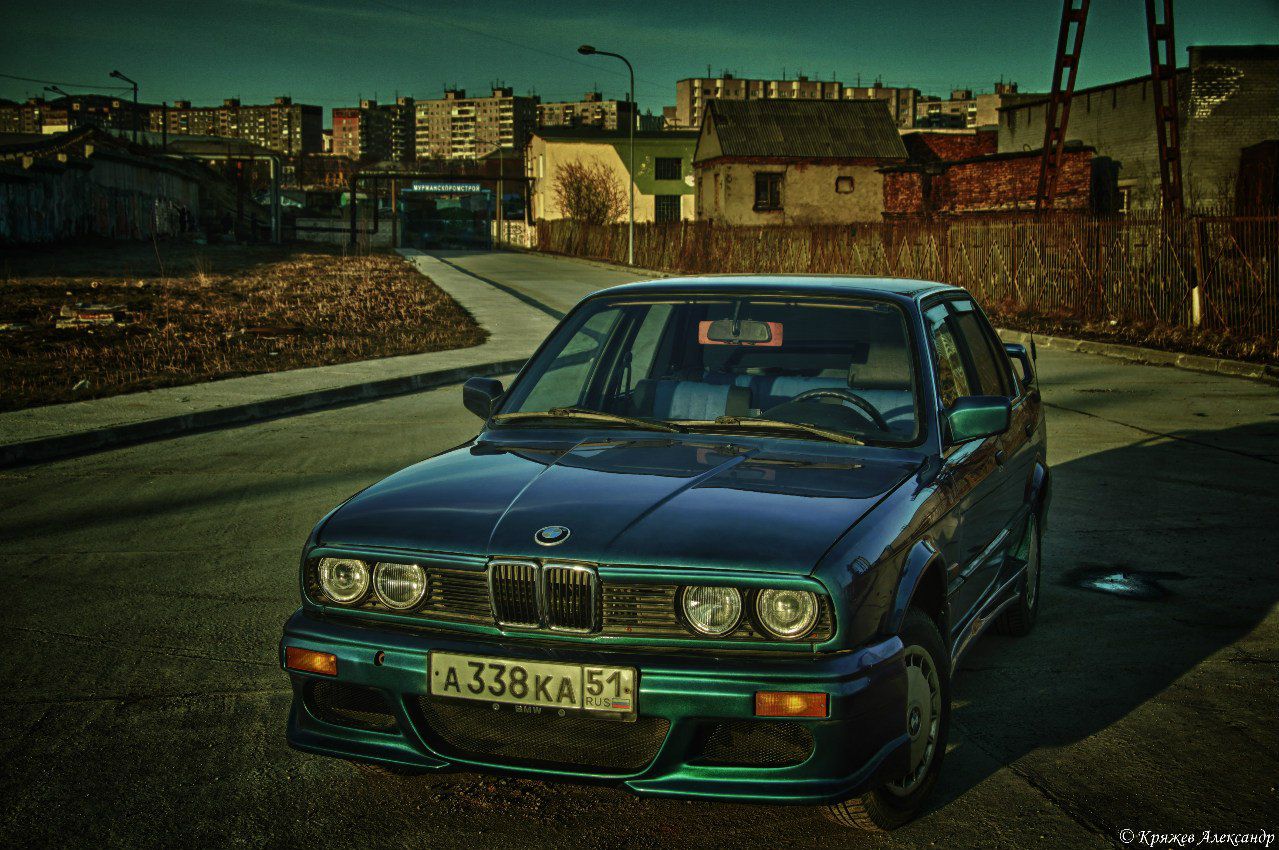

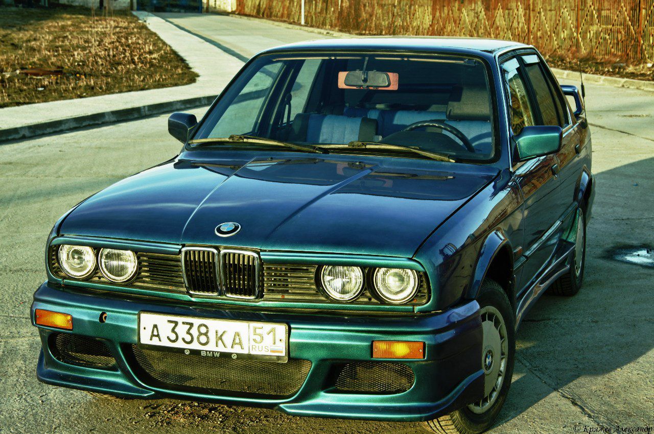

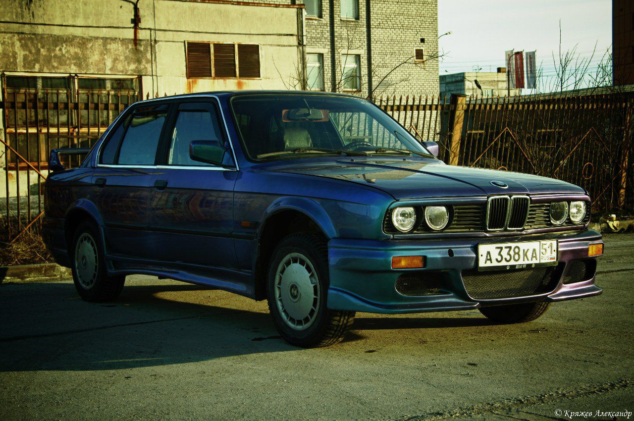

« Ответ #30 : 27 Апреля 2012, 03:39:32 »
Ну вот сделал фотографии, немного не доделана... А так в общих чертах, как-то так.
Летом буду подрезать передние пружины, а то уж очень высоко сидит.  В дальнейшем планирую переделать весь обвес, либо сам сделаю из стеклоткани, либо закажу оригинал.
« Последнее редактирование: 27 Апреля 2012, 14:33:12 от alex911
  • BMW E30 316i, M40 Sedan 1990 Chameleon Arctic Fire
  • Сообщений: 252
  • Репутация +9/-1
  • Локация: Мурманск
« Ответ #31 : 27 Апреля 2012, 16:45:33 »
Сейчас занимаюсь картами дверей, делаю подиумы под колонки, в багажнике потом планирую сделать фальшпол, что бы спрятать 6-канальный усилок и кондер с проводкою.
Надо еще выкрасить обратную сторону панорамного зеркала в черный цвет, а то как=то коричневый не смотрится=)
На фото видно, что на пассажирском кресле нет подголовника, просто не успел его поставить

« Ответ #32 : 27 Апреля 2012, 17:19:43 »
+1 за старания
« Ответ #33 : 27 Апреля 2012, 23:38:13 »
о нет ...... этот обвес все портит ..... мода на обвес прошла 10 лет назад.
лучше заводские бампера поставь ....
а за оживление машины респект большой.
  • Сообщений: 865
  • Репутация +28/-19
  • Локация: CПб
« Ответ #34 : 28 Апреля 2012, 00:06:48 »
с обвесом прогодал, без одид
может с другими колесами и занижением будет выглядить лучше
за старания +
м10б18 - 86год - продана, м40б18 - 88год - продана, фф3 1.6 целка - попавозка - езжу
  • Сообщений: 252
  • Репутация +9/-1
  • Локация: Мурманск
« Ответ #35 : 28 Апреля 2012, 00:22:19 »
Сам не в восторге от этого обвеса. Был бы он еще нормальный а не реплика, то было бы все отлично, а тут одно расстройство, пришлось дорабатывать, встал с натягом и т.п. А мне не кто не сказал, что реплики приходят убогие...
По поводу занижения полностью согласен, его необходимо сделать. ... А на колеса надо тыщ 40  ::)
