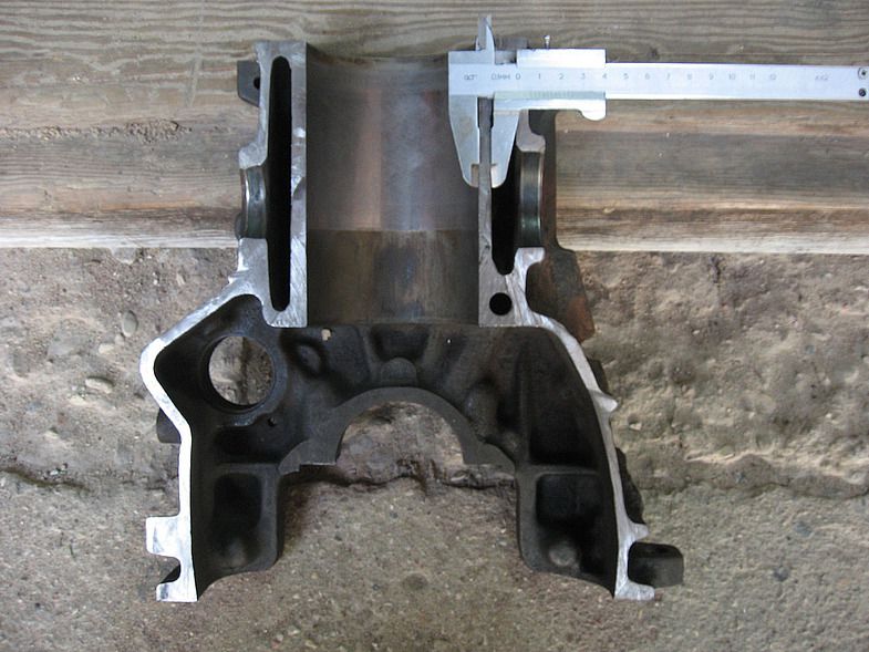

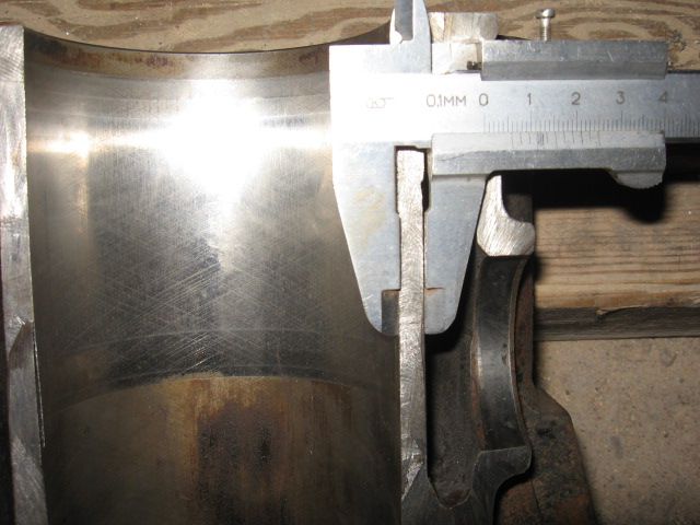

Сегодня от нечего делать, распилил блок М20В20:
И что я там увидел? Толщина стенок цилиндра всего 5,5 мм:
Если ещё 2мм снять, сколько останется? Правильно - 3,5 мм! Так что точите и катайтесь!  ;D

« Ответ #1 : 02 Августа 2011, 22:42:05 »
Как бы катаемся)

« Ответ #2 : 02 Августа 2011, 22:46:12 »
я думал, что толщина меньше будет). УРА! теперь я опять хочу 2.7 мотор делать!!!

« Ответ #3 : 02 Августа 2011, 23:11:45 »
Вобщем можно точить и не парится по пустякам))) Что вобщем я и сделал почти 3 года назад)))

« Ответ #5 : 02 Августа 2011, 23:43:24 »
я чтото точил и об этом даже неподумал,зная что тейп уже расточил и турбанул и всё у него норм работает)))

« Ответ #8 : 03 Августа 2011, 11:07:56 »
Раби, пильни еще вдоль блока, между цилами перегородку.

« Ответ #12 : 03 Августа 2011, 15:19:33 »
Сегодня распилю.
Спасибо, полезная тема!  ^-^
а может у кого есть m50й блок попилять? былоб тоже интересно глянуть!!! ))
М50 на выходных попилим, и ещё распилю М20В25, но его надо из деревни привезти.
Раби,ты что хотел сказать то?
Что хотел сказать? Ничего, просто думаю, что 3,5 мм маловато будет...

« Ответ #13 : 03 Августа 2011, 15:23:04 »
3.5 - норм. , на ренджровере 4.6HSE  -  2мм )

« Ответ #14 : 03 Августа 2011, 15:24:25 »
для атмо нормально, а вот для турбо-мотора действительно маловато на мой взгляд...

« Ответ #15 : 03 Августа 2011, 15:29:37 »
у карлсона 2,7 на базе двухлитрового на турбе уже второй год ездит. 350 с него снял.

« Ответ #21 : 03 Августа 2011, 23:21:51 »
В соседней теме писали, что стенка блока В20 - 4мм, В25 - 3мм, и точат блоки В20 до 84мм, В25 до 86мм. Я думаю, если стенка В25 окажется тоже на 1,5мм больше чем в соседней теме, то блок В25 можна точить до 87мм.

« Ответ #22 : 04 Августа 2011, 00:26:36 »
87 мм уже прокладку не поставить, выдавит в соседний горшок

« Ответ #24 : 04 Августа 2011, 07:31:11 »
Все уже подтверждено практикой,люди ездят и радуются)
