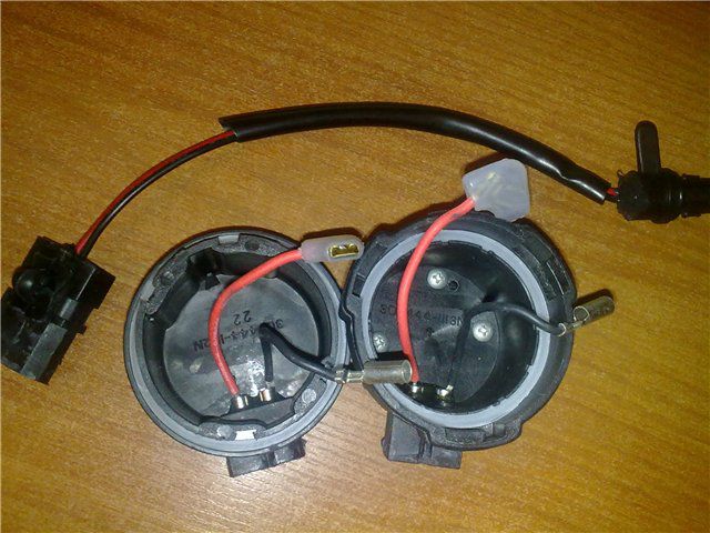

Может глупый вопрос, но вот на форуме нигде не нашел. Возникла загвоздка в подключении проводки на фары второго перехода.
На фарах второго перехода имеется 2 провода на каждую лампу , габарит, дальний , ближний итого 6 проводков.

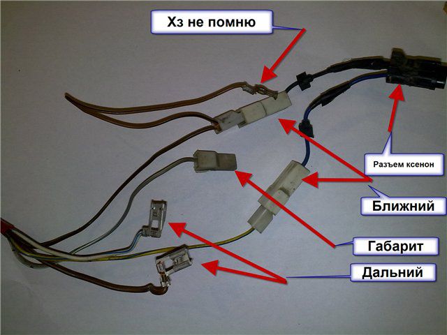

А вот проводки от фар первого перехода.

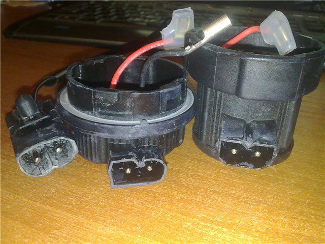

А вот крышечки от новых фар которые нужно подключить.
Машина сейчас и на машину то не похожа , один кузов. Так что проверить или применить метод научного тыка не могу.
Прошу вашей помощи друзья!

А чё там сложного то? Подключаешь ближний к ближнему, дальний к дальнему, габарит к габариту, массу к ближнему и дальнему на штыри крышки, к которым припаяны чёрные провода с круглой клеммой (на фото), соответственно напругу на другой, к габаритам тоже самое, массу ближнего раздваиваешь на ближний и габарит.

А если я их местами перепутаю(провода) ничего не сгорит?  И на габарить идет один провод . Масса у габарита сам корпус фары. Получается мне будет нужна еще одна масса.

на фаре 2го перехода массы нету на габарите,там лампочка в резиново-пластиковом стакане.на габарит массу нужно брать от ближнего.

ну поидеи ничего,но что там путать то??на ближний и габариты коричневый-минус,ну а там уже пробовать,у меня был белый с какойто полоской это ближний,а жёлтый с беленькой полоской это габарит,на дальний не помню,хотя разницы нету впринцыпе,даже если будет + на корпус,фару на пластиковом блоке,так что к кузову отношения не имеют.себе только неделю назад фары менял,и тоже проводку колхозил))
