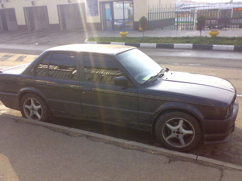

Взял вот месяц назад 325 ix.

 на данный момент из опций: драные спорт сёдла, гур, абс.
По кузову ничошная такая, задний правый карман багажника только переварить.

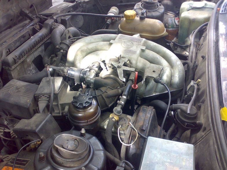

Машинка неплохая но требует вложений. Задние шрусы, кардан, гумилагеры, кое-чо по подвеске, течёт рейка, подтраивает движка(с топливоподачей чето; из-за этого едет по динамике как двухлитровая)), .
Мерял компрессию - везде по 11,9,    12 кроме 4го горшка - в нём 11,2.
А, радует горловина бензобака , торчащая из багажника(внутри) потом сфоткаю. Когда буду перекрашивать, вварю обратно кусок крыла правого с лючком, который щас заварен)))

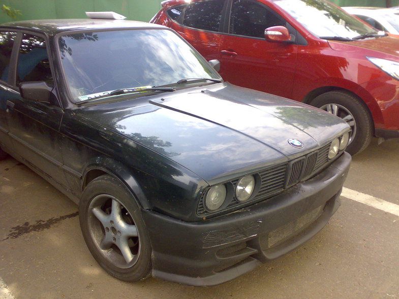

Не знаю ещё че с бамперами делать - такие же покупать и ставить или ставить оригинал с иксовым обвесом или с какой нибудь ббс юбкой. М техник 1 точно не будет.
Когда на учёт ставил , то заставили бампера снимать, типа не соответствуют конструкции завода изготовителя. Щас обратно поставил. Тонировку зато не заметили - я передние стёкла опустил)))
    У нас наоборот заставляют хоть какие нибудь бампера вешать, типа без бампера не положено...

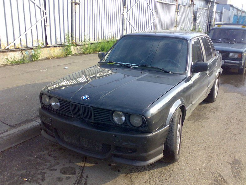

    Неплох с виду, фоток маловато, кресты ввиде Х сделаны. на дальнем не отражается в ухудшении? обвес конечно уставший немного, но найти хорошие бампера 1-го перехода редкость. Удачи с машиной, слышал Х оч трудоемкий с работами по нему особенно пердняя подвеска.

    Дальний вроде норм светит.
    Передняя да, главное тут шрусы передние в порядке, они бу 15 тыс за пару стоят,
    Плохо что рейку менять или перебирать. Балку снимать придётся для этого. Да и стоит дороже чем на обычную.
    Кстати рейка очень длинная когда разворачиваешься надо рулём больше крутить чем на обычной заднеприводной.
    Как на камазе)))
    « Последнее редактирование: 10 Августа 2011, 13:17:06 от DagoN

    Да уж, ну и агрегат тебе достался, страшнее моей. Удачи в востановлении. По обвесу всё таки подумай об иксовом родном. Бампера при этом любые можно поставить, главное эти замени.

    « Ответ #14 : 11 Августа 2011, 14:18:38 »
    Доп бак там есть вот и выведена заливная горловина непонятно как ниедет из за умирающего насоса от газели=)) вообщем и колхоза много (не мой колхоз) ибо за год езды на ней только всю систему охлаждения поменял=) ну вообщем удачи в восстановлении будет нужна инфа пиши расскажу что знаю=)

    А с насосом чето я ваще не догоняю: поставил родной (бош) - тоже гудит и не едет. Есть подозрение что я его сам запорол  - надо было в него и в трубки бенза залить перед установкой, а я сначала не залил и и минуту крутил так(т.е. воздух) есеснно она не заводилась. Потом залил бенза в него - завелась через 5 сек. Сетку в баке надо ещё посмотреть - может из-за неё давляка нет.

    На первом переходе насоса на иксах должно быть два. Если сдох тот что в баке, то тому что под порогом будет худо.

    Залез, посмотрел - так и есть. В баке есть ещё один насос. На нём правда почему то сеточки не было. Пощупал шланг, идущий от 1 насоса ко 2-му. В одном месте он был очень твёрдый. Разрезал - там какая то пластмассовая фигня внутри  и куча гуана перед ней. Проход для топлива - милиметра 2. Отрезал часть шланга, удлинил немного и всё перестало гудеть. ))))))

    Ну что-нибуть обязательно намути, а то забьётся нафиг. Ты проверил кстати он работает у тебя вообще?

    если снять заднюю сидушку и убрать лючок то слышно как жужжит. Давление не мерял, надо манометр купить.

    Ну если слышно как жужжит именно он, то он значит работает. Давляк нагнетается подвесным, так что он не будет показателем работоспособности погружного. Думаю раз жужжать стало тише и поехало борее, то всё должно быть ОК.
