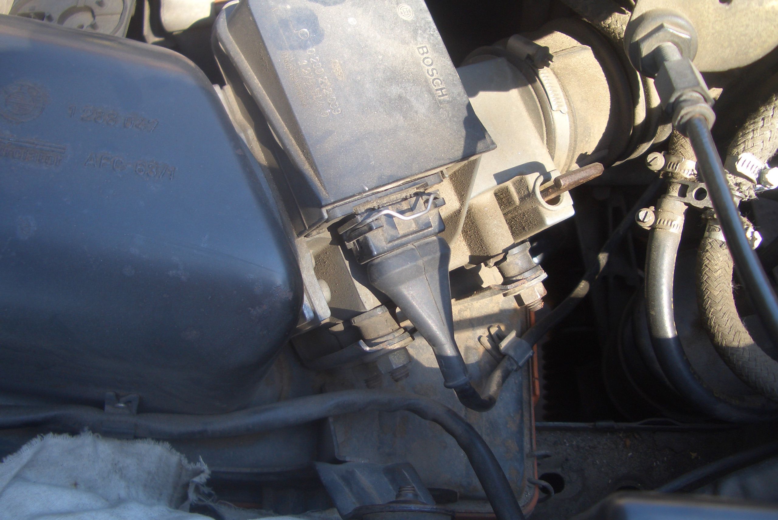

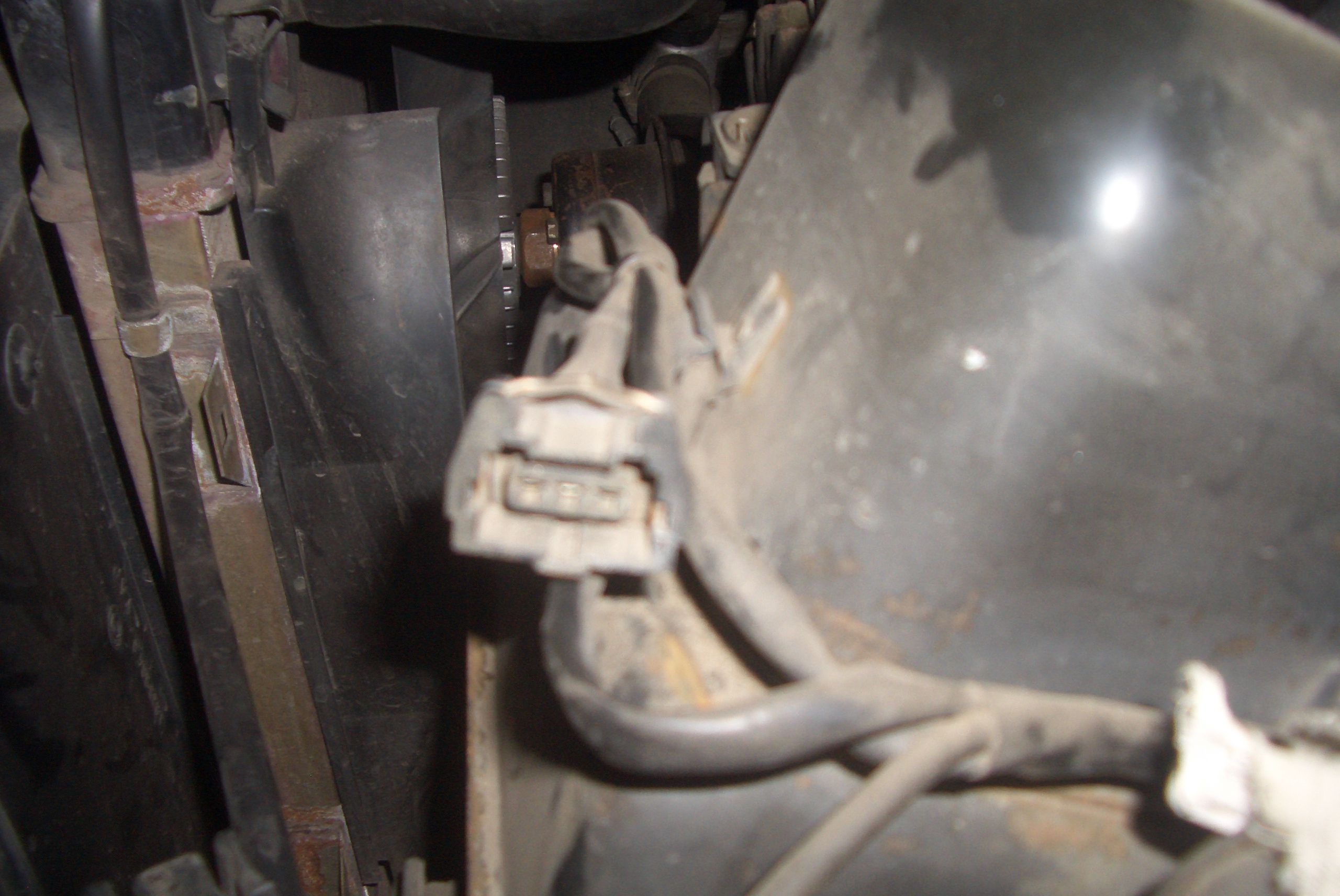

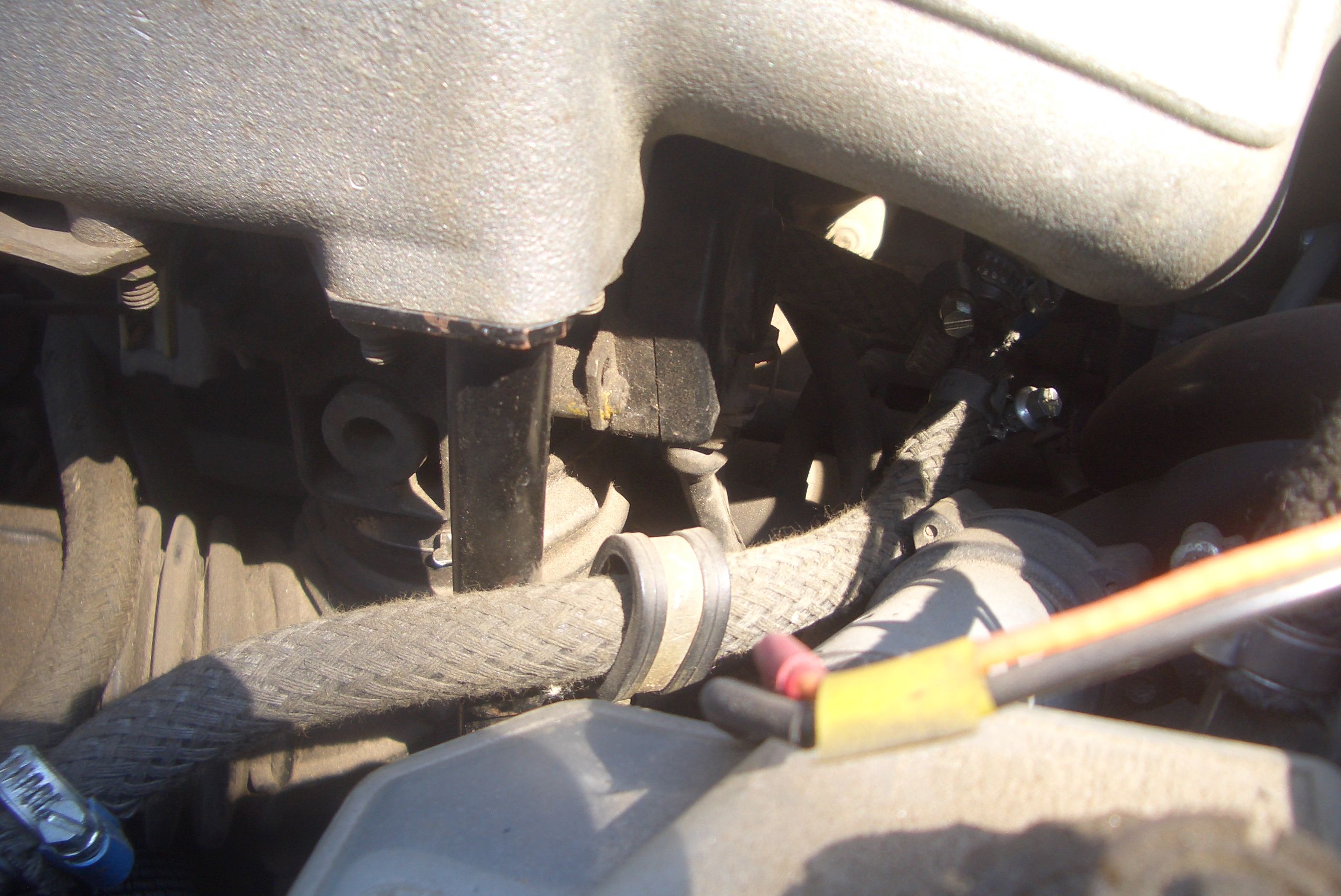

« Ответ #3 : 18 Августа 2011, 22:02:49 »
посмотрел у себя... нашел только 3 похожих разъема:
1) 3-х контактный (аккуратно лежит возле воздушного фильтра)
2) 5-и контактный воткнут в расходомер (подключены только 4 контакта):
3) ХЗ-скольки контактный (лень было снимать с датчика положения заслонки):
вот как-то так... :)
