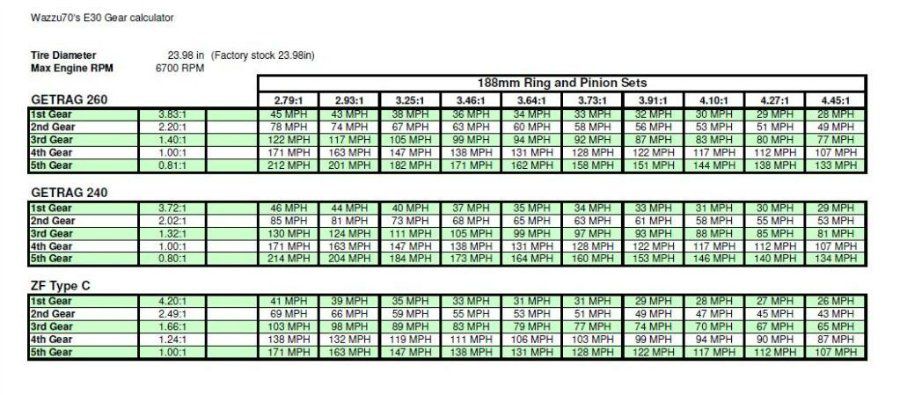

Добрый день Подскажыте плиз какую коробку луче поставить ???? Намотор м50в2.3 чтобы луче было по передаточным числам ???

мех 6ст. кпп с s52 или s54!)))

ха ха ха я имею виду че то в приделах разумного )))
ну надо знать какой редуктор у тебя будет стоять, или под коробку подбирать потом редуктор. Т.к. их на м50 основных грубо говоря 2 образца, те что с 5й прямой и те что с пятой повышающей 0.8. Между собой в рамках одного образца они по числам очень незначительно отличаются. Т.е. если возьмешь с пятой прямой, то редуктор подлинней надо, если с повышающей - редуктор покороче, в таком духе!)

на м50 не было 5ой 0.8 , это от м20 скорее всего!
на м50 был гетраг и был ZF! ZF отличалась большым фланцем под эластичку ну и надежнее коробан! а передаточные у них почти одинаковые, 1ая на ZF длиннее(сближена ко 2ой) чем на гетраг
да куча была и есть коробок с 5й 0.8 и ставились они e36 и e34. у моего кента на м50 гетраг стоит с 5й повышающей на e36 325.
а отличаюца коробки от 34 м50в20 им50в25???

на е36 не было с завода таких коробок! у всех 5ая была ровно 1.000 , что дизель что бензин! даже были таблицы где-то по е36
в этом и фишка отличае м50 от м20! может у него уже от м20 стоит, а то гетраг на е36 325 не очень живучие

я покупал коробку с е34 94г 525 м50 гетраг с повышающей 5ой передачей
хз, может конечно та коробка не с завода у него стояла, а скажем с е34 перекинута была, но она 100% с 5й повышающей и с м50 мотора (тем более у м20 коробок наклон по оси относительно блока в сторону ощутимо больше).
та ну? 23001221784

та ну? 23001221784
я говорил про е36

Вот выбирай))))))))))))))))))))))
