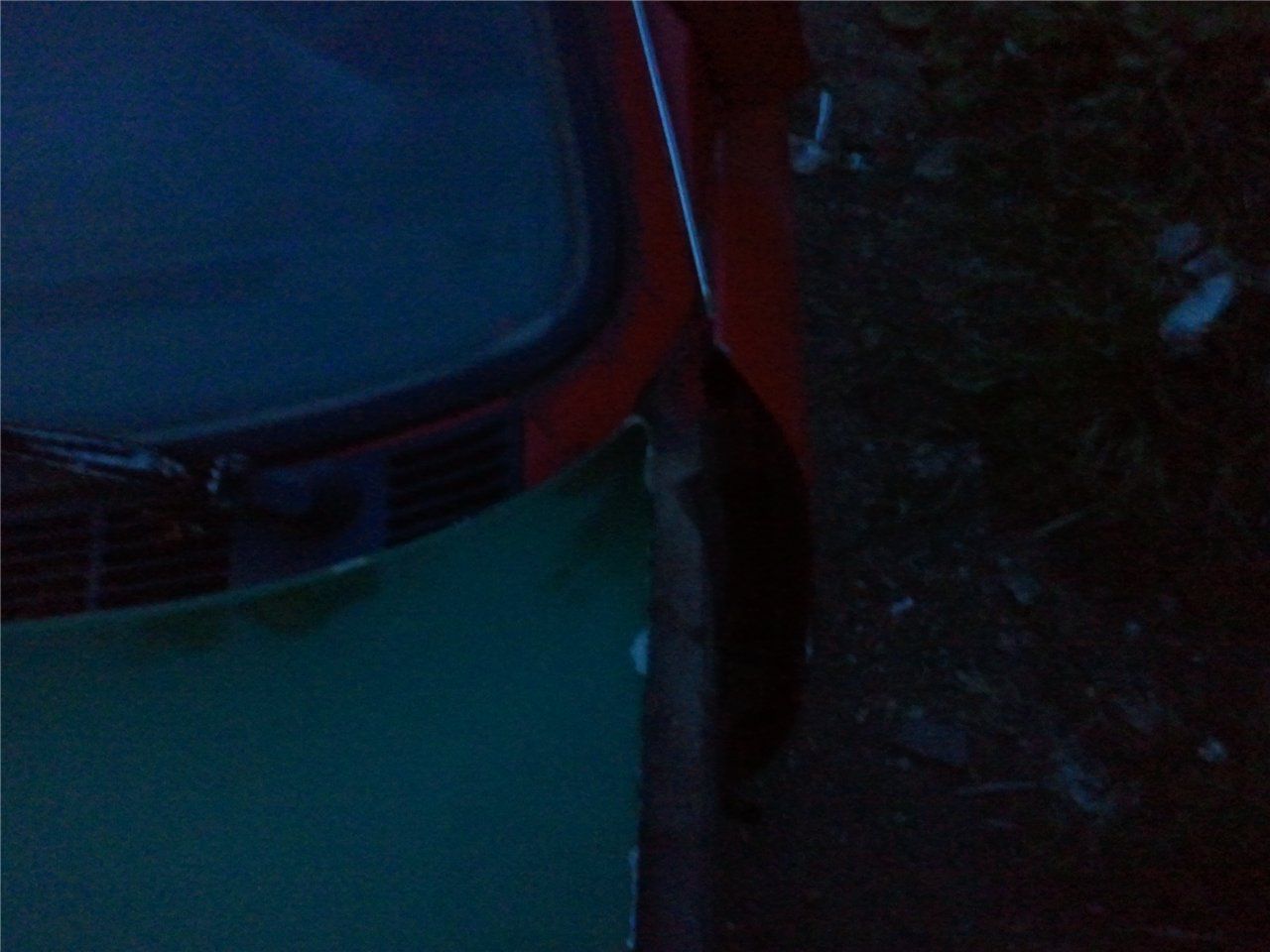

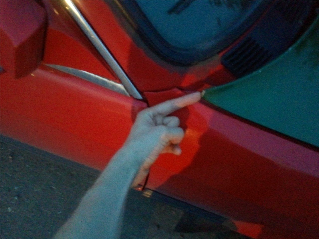

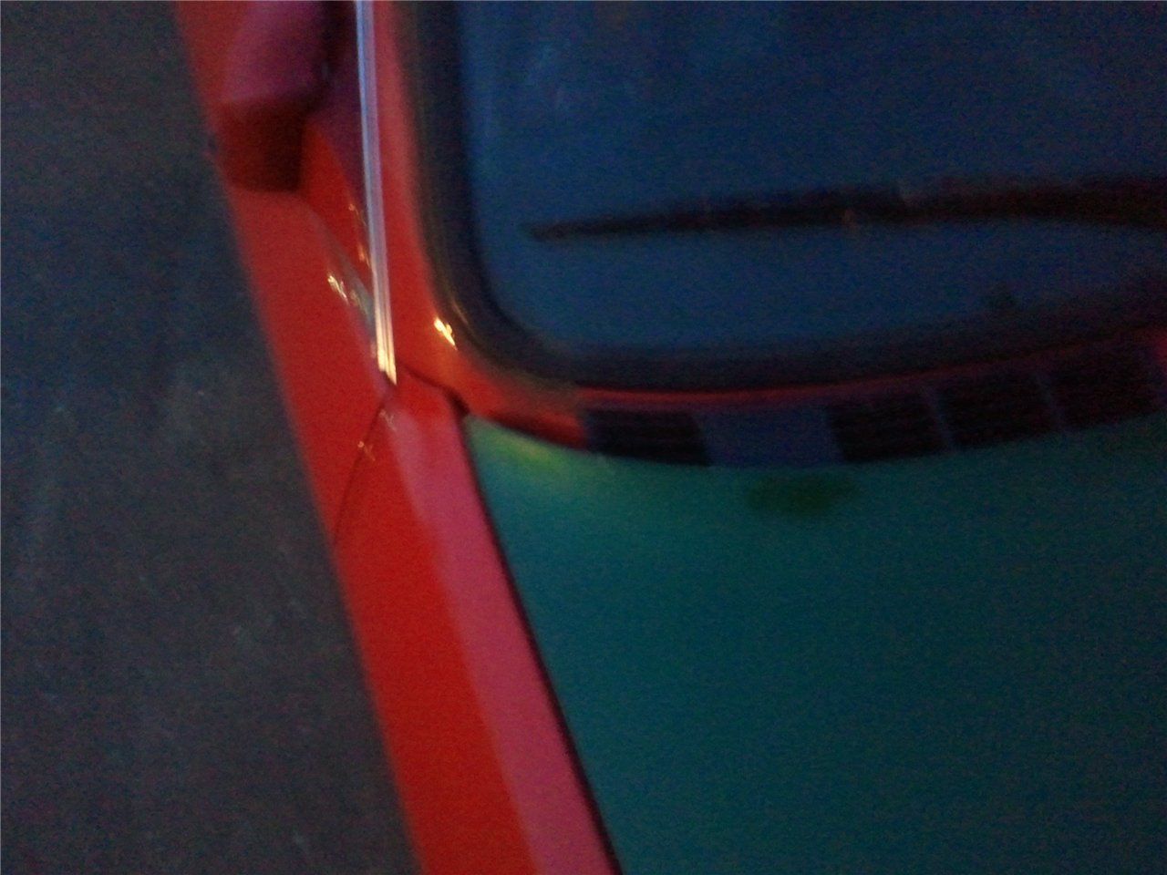

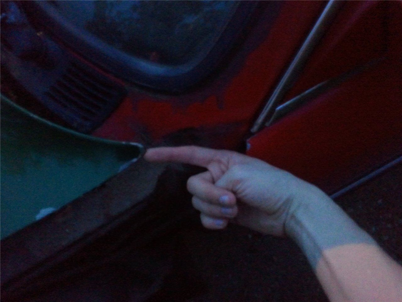

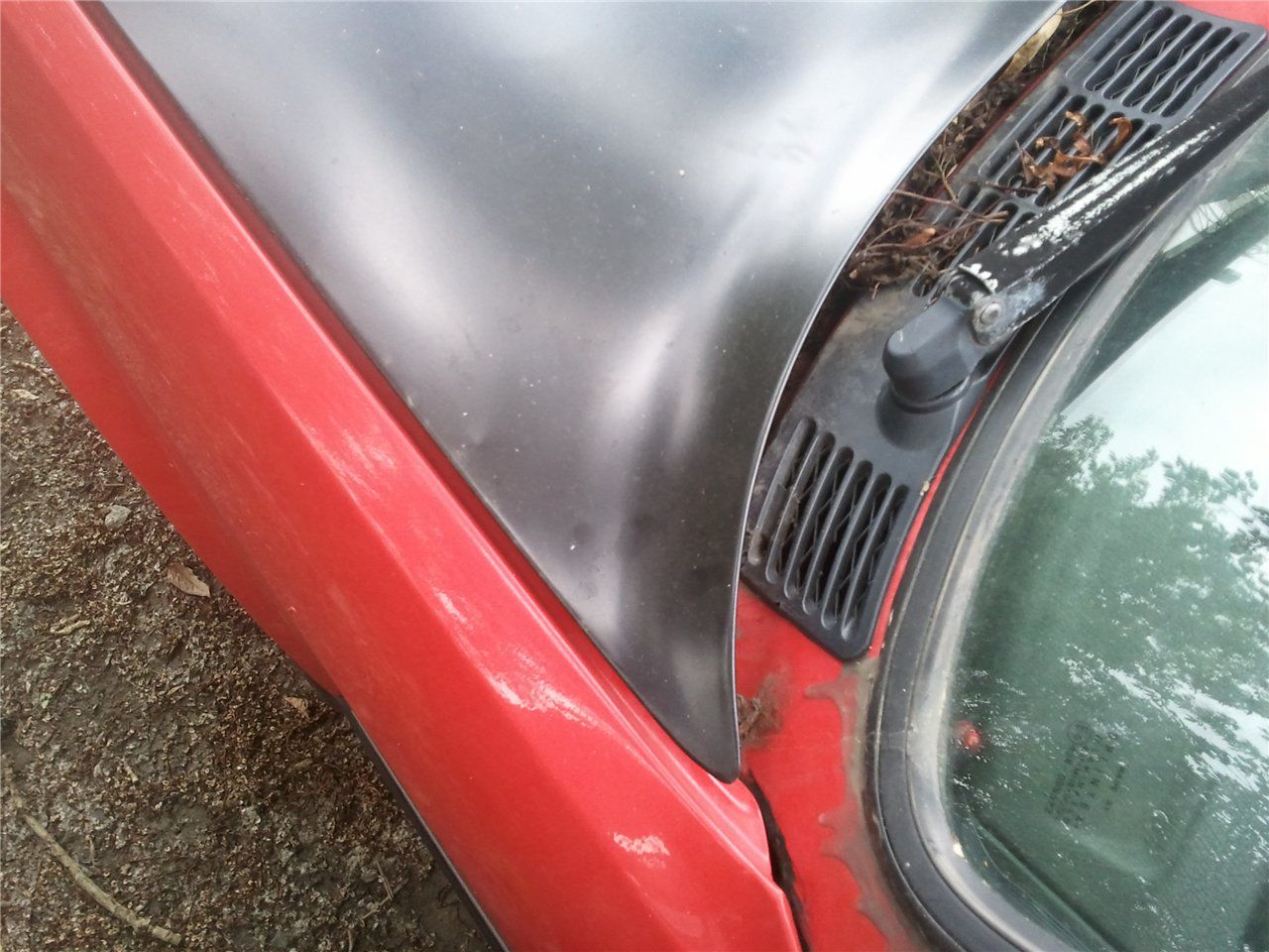

вобщем после дтп при попытке поставить запчасти (капот, радиатор) вылезло что геометрия видимо попортилась, чтото там не собирается (к примеру крыльчатка касается радиатора). Механик сказал что попробовал вытягивать но металл гниловатый и не получается. В качестве решения предложил на стапель для восстановления геометрии. Также сказал что уже была битой, чото там плохо сварили и тд, что тоже влияет.
Кто подскажет сколько это будет стоить, и почему у него не получилось вытянуть а на стапели получится?
Дтп было гдето на скорости 20 кмч , место касания 15-20 см от центра со смещеним к водительской части.

Закрепят, прицепят к проблемному месту мегацепь и будут за нее тянуть рычагом с гидравлическим приводом. Имеющийся кузовщик, вероятно, пользуется ручной гидравлической распоркой, возможности которой ограничены.
Дырка около угла капота кагбэ намекает, что кузов действительно того.
