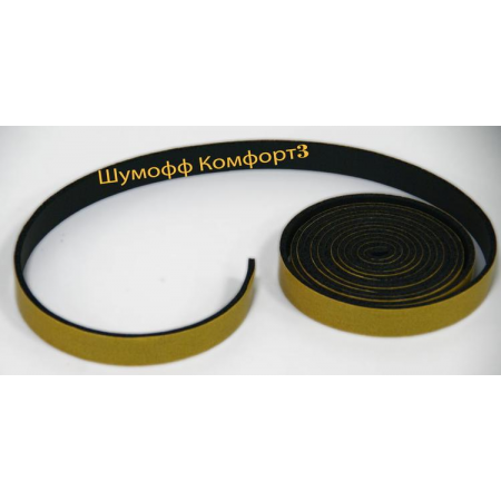

недавно обклеил и радиатор и печку. Клеил антискрип ( поролон на липкой основе ) 8мм на все про все ушло 30 мин. Цена вопроса примерно 100-150 р.

я на кузов со стороны салона по периметру дополнительно проклеил мягкий тонкий резиновый уплотнитель для окон. С новым радиатором шли парлоновые упплотнители в комплекте, но можно их заменить таким же паролоновым уплотнителем для окон. Я таким проклеил заслонки и стык сопла с торпедой.

я проклеивал и на заслонки и на радиатор
очень хорошо сжимаеться и было написано что используеться для уплотнений
