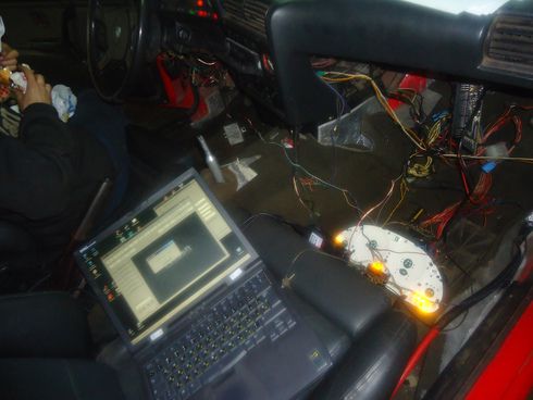

Молодцы,что сказать,а какие проблемы возникли при подключении м54!!Или всё ровно???
пару часов с проводкой от е39 повозится выпутать нужные провода(педаль газа,EWS.....),поскручивать там где надо.
воткнуть мозги абс от е39(кинуть провод на мозги двигателя) подключить один датчик абс к ним чтоб матор знал с какой скоростью он едет(иначе будет много жрать)
может еще что то забыл,просто электрикой андрюха батаник занимается,он профи по этой теме.
мы мотор по железу воткнули а он приехал и через пару часов маторчик заурчал.

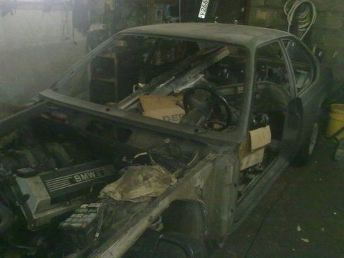

зачет, за работу, возникли пару вопросов: от какой модели поддон и крепления мотора ???
лапы от е36
поддон оттуда же +переварить маслозаборникм54
еще поддон от е38 728 подходит

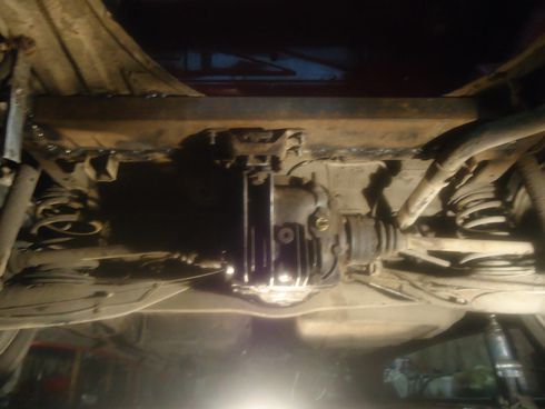

редуктор поставили с блокой,кардан прикрутили,выхлоп сделали.
снег с дорог сошел покататься захотелось.
под раздвоенный выхлоп пришлось избавится от запаски
пару дней покатались электрика заглючила чето код евс перезаписываться начал через каждые пять минут,отсинхронизируешь с мозгами заводится пару раз потом нехочет.
элетрика пришлось вызывать,поковырялся пол дня вроде наладил.
