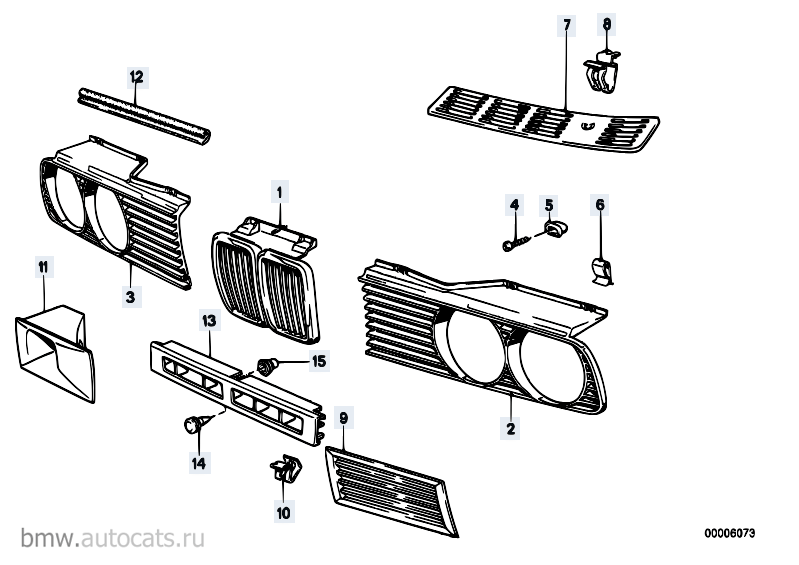

покупаю новые запчасти 1,2,3 (ноздри и решетки) подскажите чем их закрепить.
Есть какая-то скоба 6, детальки 4,5, деталька 8. Какие нужны?
Предыдущие были сломаны и при снятии скорее всего крепежи были гдето выкинуты или забыты, в общем нет их.
http://bmw.autocats.ru/parts/E30/2-doors/Europe/318i-M40/LHD/M/1989/april/browse/vehicle_trim/grille/

как то так наверно ))) крепится скобами под номером 6 и саморезами по краям у крыла/бампера

а что значит "как то так"? просто я ж тоже привел как раз ссылку по которой этот рисунок. А ноздри чем крепятся? А можно если не будет скобы то чем то подручным закрепить? и скоба 6 их 2 чтоли нужно для левой и правой или только одна?

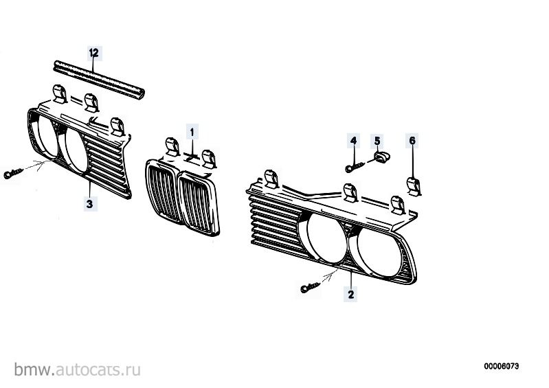

3 на левой и три на правой и две на центральной , видишь на рисунке есть на них выемки под скобы , я переделал ссылку под рисунок сразу , потому что когда даешь ссылку на страницу не всех туда может пустить , кто-то не зареген , ктото- еще чего  ,а когда вставляешь рисунком , это сразу понятно и вот он перед глазами ) стоит просто скопировать адрес рисунка и вставить сюда в ответе указав что вставляешь рисунок )

то есть короче нужно 8 скоб №6?

а саморезы это какие возьмешь, на оригинальном рисунке то их нету?

а! там же вроде дырки под саморезы, верно?

Саморезы номер 4 и пластиковые фиговины в верхнюю часть юбки под номером 5 должны быть. Это для боковых решёток, ноздри на защёлках.

Тебе надо:
деталь 6: 8 штук
деталь 4: 4 штуки
деталь 5: 4 штуки
Кстати, количество деталей, как правило, указано в каталоге.
