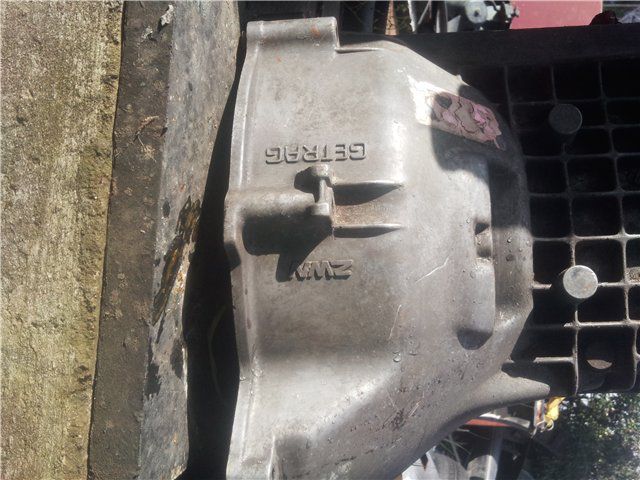

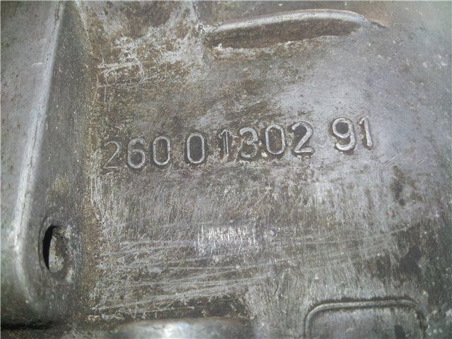

день добрый. кто подскажет ни где не могу найти от чего такая коробка Гетраг номер на фото

Гетраг 260 от м20,номер должен быть продублирован под хвостовиком.

да на хвостовике ткай же номер выбит. а вот найти инфу под какой объем и прочие характеристики не могу

Ну 260я коробка ставилась на 2.3 и 2.5.
+1. Только на 2.5 на колоколе еще есть 2 дырки под ДПКВ.

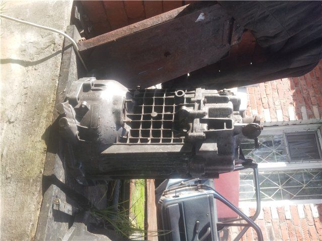

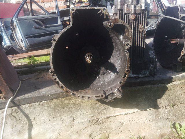

Кпп от м20 и м30 внешне отличаюца,дай полное фото своей.
Чёрные потолки на е30.
  • Сообщений: 325
  • Репутация +20/-4
  • Локация: Московская область, Пушкино, Ярославка штрассен
« Ответ #10 : 20 Сентября 2011, 14:31:24 »
Вот фото наружи коробки
  • Сообщений: 2797
  • Репутация +113/-8
  • Локация: Новосиб
« Ответ #11 : 20 Сентября 2011, 14:59:18 »
на м20 не похоже
  • Сообщений: 7264
  • Репутация +1463/-200
« Ответ #12 : 20 Сентября 2011, 20:55:30 »
на м20 не похоже
Да и на м30 тоже... Мож и правда от м21.
