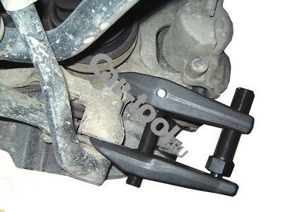

А снимать весь рычаг и не надо, надо только отсоединить от него стойку.
Шаровые не повредятся, если использовать съемник, типа такого
Теоретически, можно сильно  стянуть пружину, максимально опустить стойку вниз и высунуть ее наружу. При этом тебе будет сильно мешаться крыло и чашка кузова, куда прикручена верхняя опора стойки. Все это будет покоцано инструментом, а шаровые тебе придется сильно вывернуть, а затем на весу собирать-разбирать стойку. Шансы травмироваться или сломать при этом что-то еще при этом гораздо выше, чем если стойка снята и лежит перед тобой.

Не занимайся мозго**ством! Возьми съёмник типа того что на фото и выпрессуй шаровые из кулака! Там работы на 5 минут и без всякого вреда!

И на шаровых, и на рулевых специальный запас штока без резьбы. Аппаратом, как на картинке снимаются на раз-два. Одолжу съемник и стяжки за пиво :)
а как сей съемник в узких кругах автозапчастепродавцов называется?
  • Врос в е30
  • Сообщений: 16333
  • Репутация +10526/-59
« Ответ #16 : 16 Сентября 2011, 14:12:57 »
Так и называется - съемник шаровых. Бывает разных конструкций. На мой взгляд, как на картинке - наиболее удобен. Бывает такой же с ручкой - не пробовал, но должно быть ок - когда затягиваешь, он сопротивляется и может соскочить, а рукой придерживать - стремно, палец шаровой  любой момент может выпрыгнуть.

  • Локация: Харьков
« Ответ #17 : 16 Сентября 2011, 15:57:16 »
я в плане более точного названия - съемник шаровых для.....
ну короч купил только что один
не уверен что подойдет - но посмотрим
сказали москвичевский
вообще их там у мужика десятка два наверное было... хз
терь сижу и думаю что надо было брать тот что  с ручкой
хотя он стоит больше половины стоимости работ по замене амортов

В том-то и дело, что он не "для", а универсальный :)
