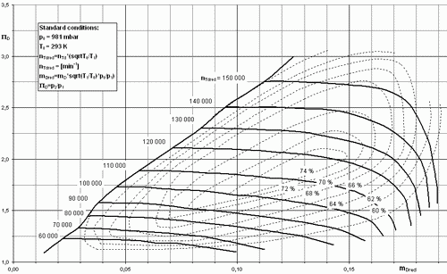

Посмотрел турбокарту на ткр6, маловата она.
нифига!)) для 8ми клапанного м40 объемом 1.6 яб даже сказал что великовата!))

« Ответ #19 : 12 Сентября 2011, 16:57:22 »
Она прибл. до 150лс

Она прибл. до 150лс
Ты не прав!)
Учим матчасть...)))
вот карта полного аналога ткр6.1 - чешского с14 113 все тоже самое тока чешское качество
тут мы видим что номинальный поток воздуха находится в районе 0.15кг/с, а максимум она способна надуть 0.19кг/с вздуха.
0.19кг/с конвертируем в lb/min (для приблизительного перевода в ЛС)
тут
http://www.translatorscafe.com/cafe/units-converter/flow-mass/calculator/kilogram-per-second-%5Bkg/s%5D-to-pound-per-minute-%5Blb/min%5D/
получается 25,132697889lb/min
это эквивалентно 250лс
т.к. Гаррет пишет так
As a very general rule, turbocharged gasoline engines will generate 9.5-10.5 horsepower (as measured at the flywheel) for each lb/min of airflow.
http://www.turbobygarrett.com/turbobygarrett/tech_center/turbo_tech103.html
но опять же это все грубо говоря и чувак по замерам на этой турбе снял 280лс на 1баре
http://www.drive2.ru/cars/ford/sierra/sierra/redford/journal/288230376151966708/#post
