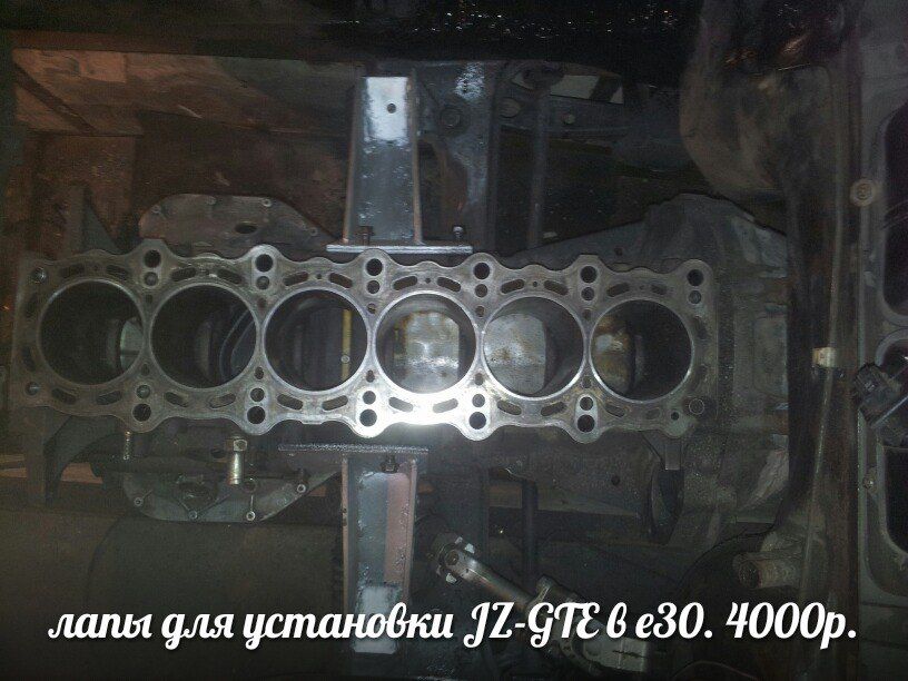

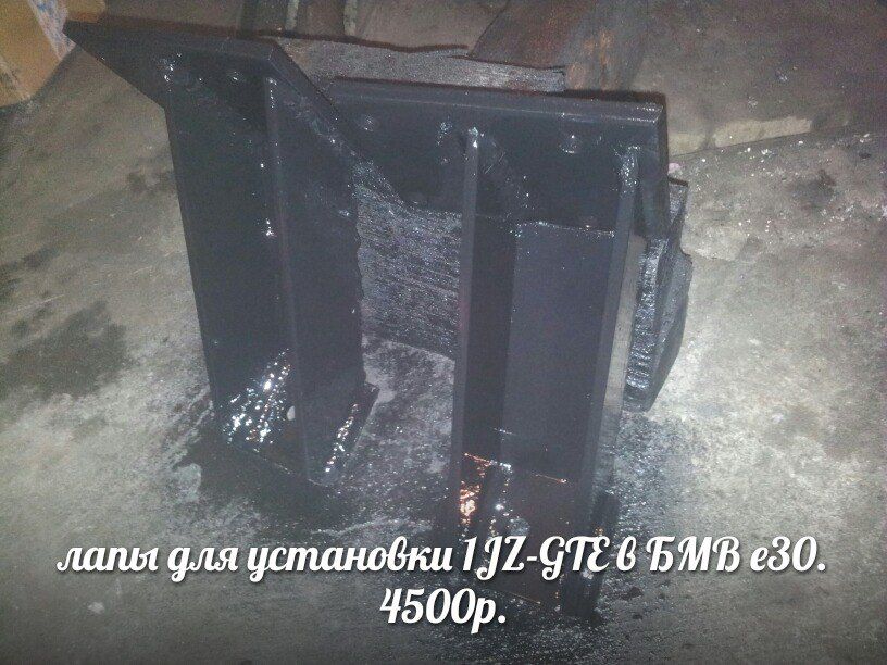

лапы для установки JZ, ставятся на балку е30 и крепится на родных лапах! (изготовлены в заводских условиях!)
цена 6000р. И лапы 1JZ-GTE TT для е30 - 4500р.  (мотор максимально приближен к моторному щиту)

« Ответ #212 : 15 Ноября 2013, 12:13:34 »
очень даже неплохо!

« Ответ #213 : 19 Декабря 2013, 15:48:17 »
Лапы еще есть в продаже?
  • e30,m20b25turbo,1988г,седан
  • Сообщений: 3303
  • Репутация +213/-90
« Ответ #214 : 19 Декабря 2013, 15:54:36 »
да, изготовление под заказ...
