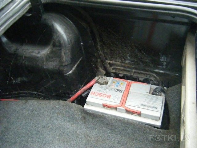

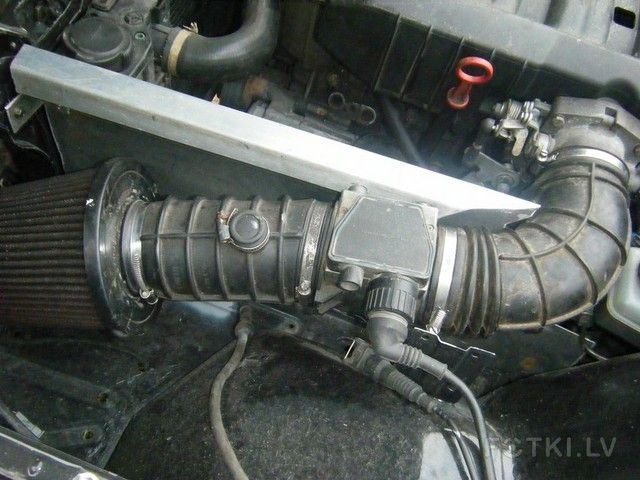

« Ответ #207 : 25 Июня 2010, 01:36:19 »

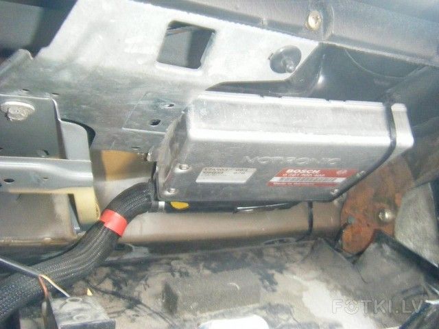

Покидаю так кое каких дельных фотог  ???
АКБ в багажнике, провод идеально подошёл от е36, от е34 где акума под седушкой был бы коротковат.

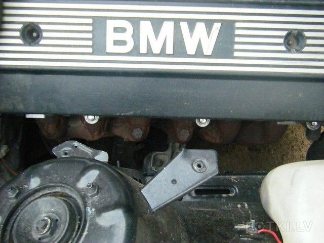

С вакумником немного повозился  ;D выше можно почитать как делал какой- то переходник, но с переходником даже самым маленьким, бачок всё равно упирался в патрубк впуска, попробовал приварить флянц к самому вакумнику, но там что- то видать прогроело и он вообще пришол в негодность  >:(
В итоге просто купил ещё один такой же (от 740 е32), и немного пересверлив дырки в кузове- опоре педалей прикрутил на родные шпильки.
Результат песец   :o я сам до сих пор в шоке от этих тормозов и все остальные офигевают, к педали тока лениво притрагиваешся для торможения, после е30 сажусь в е38 740 и там реально приходится вдавливать педаль, по другому она "не тормозит"  ;D по сравнению с е30.
Ну и место рядом с колектором имеется ничего не нужно греть- гнуть.

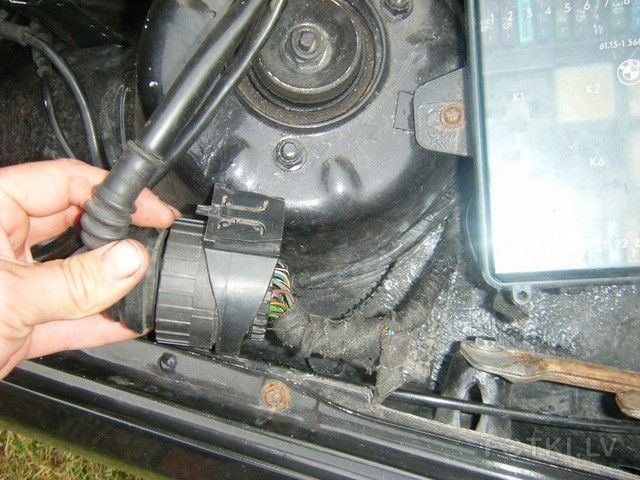

Так как ко всему подходил с запасом, то снимая проводку с донора варварски откусывал провода идущие от фишки к кузову, и отрезав родную старую прямоугольную фишку сростил с этими проводами.
К сожалению не записывал что с чем сматывал, но опираясь на несколько схем вроде что- то получилось.
Из ньюансов у е30 провод тахометраи экономайзера идёт не по основному жгуту, а из бардачка от мозгов.
Датчик температуры на приборку поставил одноконтактный вродеот е28.
Как бы всё работает но температура глючит  :-\ сначала показывала, потом при заводке стрелка прыгает чуть но не поднимается, и когда глушу машину стралка прыгает и показывает секунду- две реальную температуру движка, иногда подёргав ключ зажигания стрелка подпрыгивает и всё время показывает, короче хз в чом дело, так же экономайзер иногда дёргается но не работает.

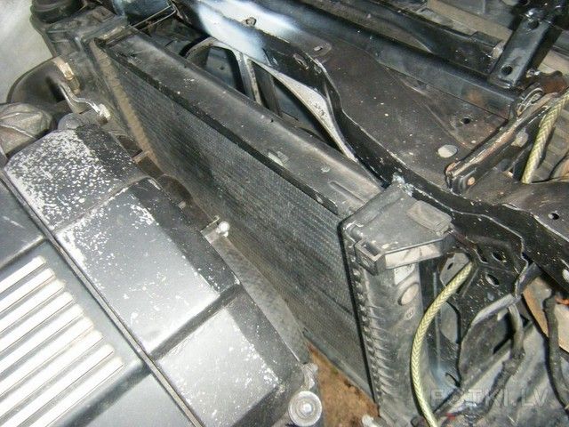

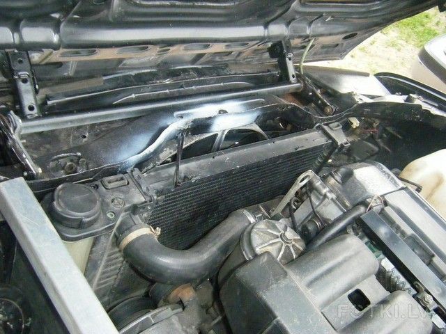

Много был наслышан о горячем воздухе под капотом, поэтому проверять на себе не хотелось и сразу соорудил экран из алюмишки, к которому оч удобно крепится воздухомер, через гофру от м30 получилось прикрутить нулевик.

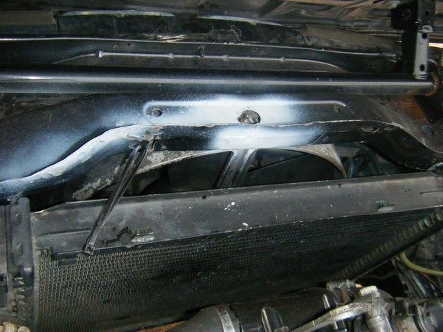

Радиатор самый маленький от е34, хотелось бы больше, но пока не подвернулся и в лом возится с отдельным расширительным бачком  ;) так намного ИМХО удобней. Радиатор снизу становитс в самодельные крепления, сверху оригинальной крепёжки пока не нашёл, поэтому пластиковыми стяжками  ;D
Места для муфты малова- то, но пока не достал от ТДСа может та подойдёт.
Перед радиатором поставил вентилятор кондишки от е34.

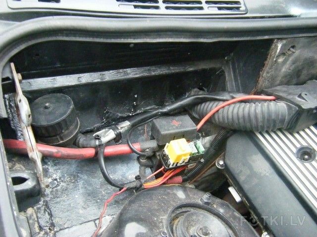

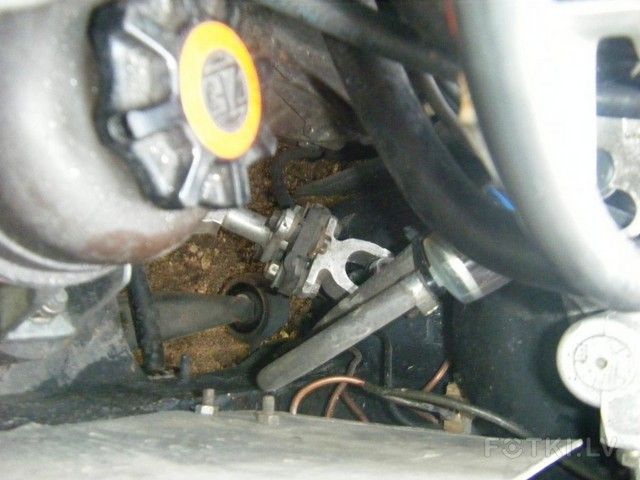

В этом углу +ая клема, диагностический разьём, жгут мозговых проводов уходит в бардачок (не зря поменял проводку на е36ую), так же прикрепил релюшку вентилятора с предохранителями, оч удобно пошла какая- то релюшка с основанием от е34, предохранитель задействован тока 1, остальные пусть будут, может ещё появятся какие потребители. Релюшка управляется минусом с переключателя в салоне, опять же не захотел колхозить патрубков с датчиками.
провода хватает что б без проблем повесить ЭБУ в удобное место
так фото ниочом
кстати бачок житкости ГУРа очень удобно крепится к е36 лапе. (ну это и есть в стоке, просто я сначала этого не знал и морально готовился что прийдётся колхозить крепление).

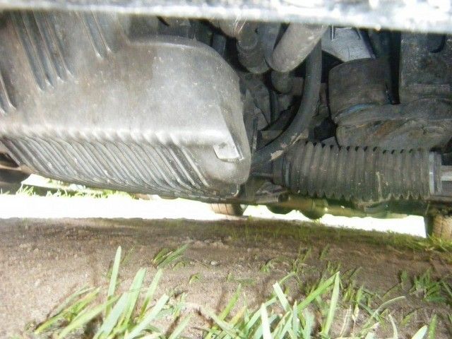

кстате виден "колхозный" сайлент сделаный из аудюшного  ;D
"пошевилить" его практически невозможно  8)

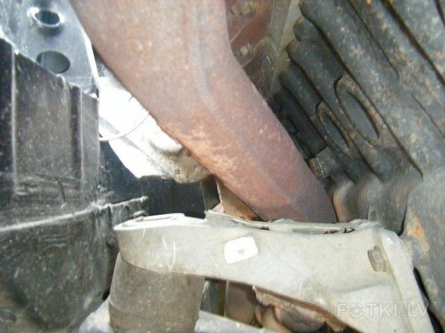

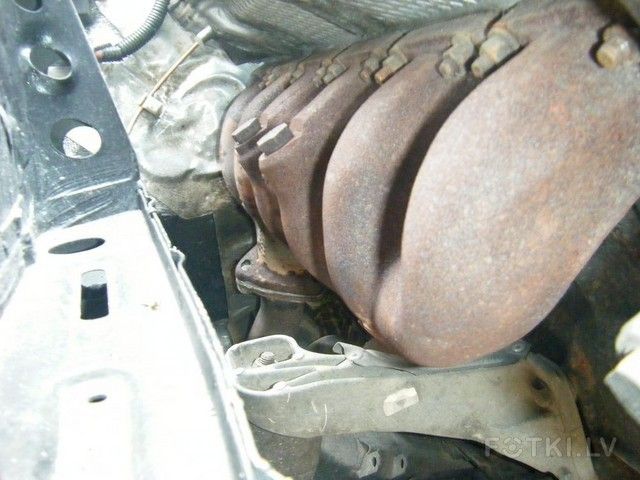

Лапы, под подушками шайбы по 5мм, движок практически лежит на рейке, но следов трения пока не заметил.
Поставил серые ремни от е32  8)

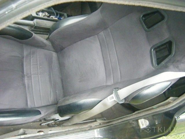

а что с ним??? ты сам обтягивал???
кста еще вопрос про сидухи??? на них алькантара??

Ага, потолок сам обтягивал кожзамом  ??? намучался немного, с косяками но вроде смотрится более или менее.
Седухи типа замш, но пока вроде держатся, я думал порвутся быстро.
