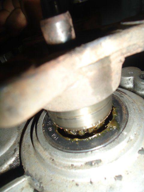

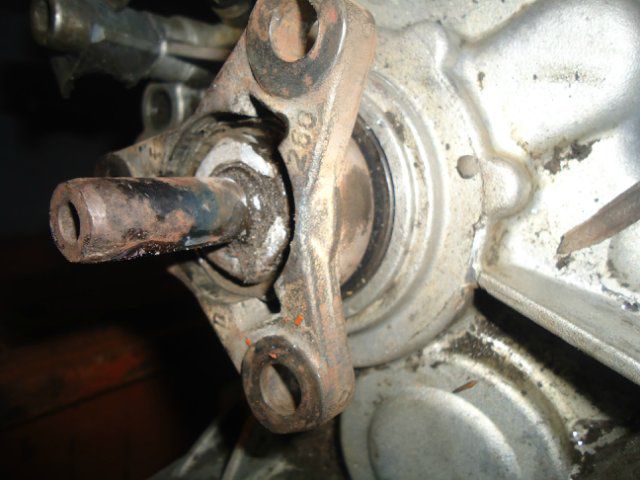

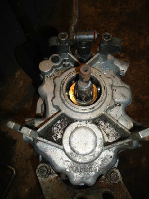

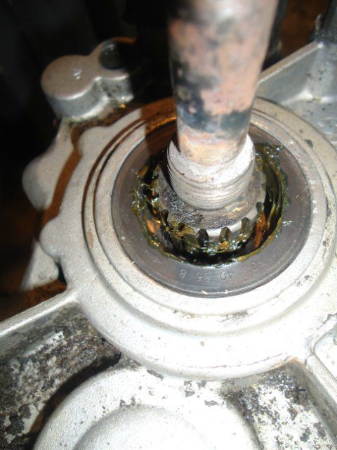

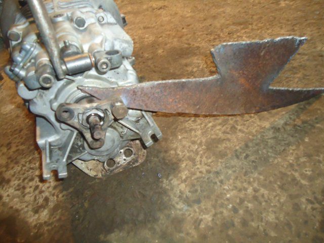

« Ответ #17 : 14 Декабря 2011, 00:29:22 »
поменял сальник! Проблемой оказалось открутить гайку! Потому что, до меня кто-то посадил ее на герметик, и открутить без резака оказалось невозможно! Но открутил!!! Для затяжки , я взял вороток  длинной один метр, с головкой на 30! которую удлиннил на 3 см. на противовес  использовал  пластину длинной  0,5м которая упиралась одним концом в флянец КПП а другим в землю!!

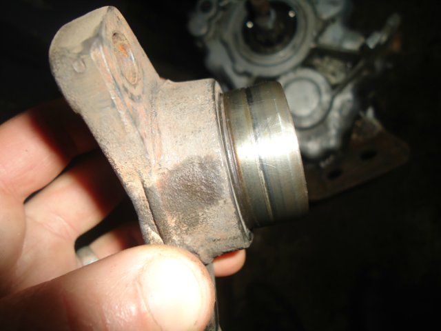

судя по фото тебе замена сальника уже не поможет...износ у тебя капец какой на фланце...если сальник еще не посадил нужно играть его местонахождением...

« Ответ #19 : 16 Декабря 2011, 00:55:33 »
 Я так и сделал, плюс сравнивал сальники, они немного отличались один от другого, тем, что вершины не совпадали на 1 мм!
 Буду надеяться, что масло течь небудет!
 :) Спасибо за совет в любом случае! Для других пригодится!
