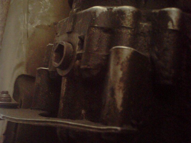

« : 14 Сентября 2011, 23:19:26 »
что здесь должно быть??? сегодня всё масло на дорогу разбрызгал

« Ответ #1 : 14 Сентября 2011, 23:25:55 »
пробка резиновая вроде, помоему типо уровня это

« Ответ #2 : 14 Сентября 2011, 23:33:55 »
по экзисту всё пролазил ничего не нашёл что туда должно вставляться, на одной только схеме нашёл будто привод спидометра какой то вставляется, хотя такого не может быть спидометр то от датчика на редукторе работает :-\

« Ответ #5 : 15 Сентября 2011, 00:53:30 »
скорей всего туда закручивается датчик включения задней скорости

« Ответ #6 : 15 Сентября 2011, 06:26:19 »
рядом никаких проводов не обнаружил  ???

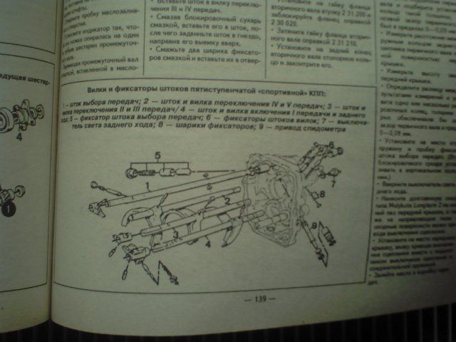

« Ответ #16 : 16 Сентября 2011, 13:51:35 »
Пошол посмотрел у себя на герртраг240/5 такого нет, полистал книгу нарыл на кпп гртраг 245 "спортивная в этом месте стоит привод спидомерта

« Ответ #18 : 16 Сентября 2011, 14:01:22 »
Вобщем вот
Походу там либо была заглушка, либо привод спидометра и каробка с акулы..
Вот у меня что там

« Ответ #19 : 16 Сентября 2011, 14:25:29 »
Вот еще чаво нашол думаю помогет тебе

« Ответ #20 : 16 Сентября 2011, 16:49:52 »
огромнейшее спасибо, возможно и вправду коробка стоит не родная и там был этот привод спидометра только с оторванным тросиком

« Ответ #22 : 16 Сентября 2011, 17:07:17 »
Я так думаю что тебе нужна заглушка туда, в качестве нее скорее подойдет 62 12 1364945  Либо взять штангель измерять там все и изготовить заглушку туда формы такой как на конце рубашки в нижнем правом углу

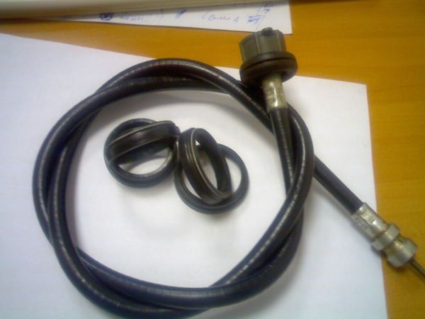

« Ответ #23 : 16 Сентября 2011, 17:14:02 »
скорее всего вытачу у токаря что нибудь подобное, тросик по номеру 1000 рублей стоит я думаю это бессмыслено
