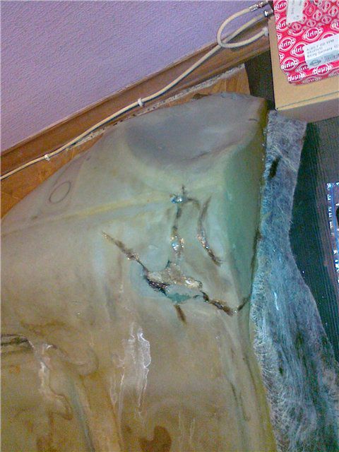

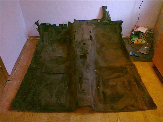

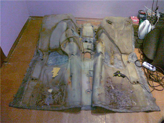

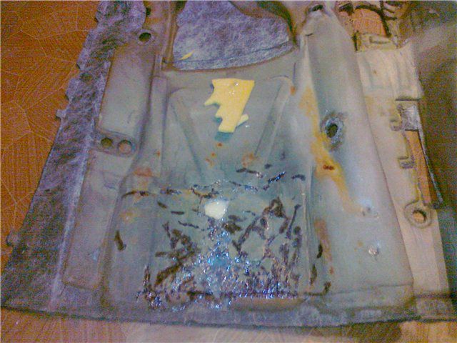

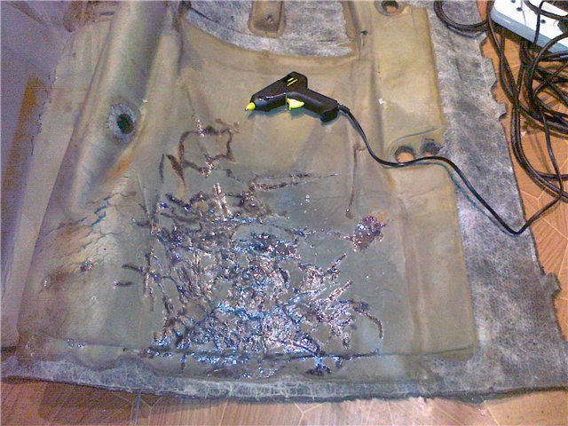

Кто как делал, с помощью какого оборудования и инструмента? делитесь опытом, я начну. И так поехали.
Имеем ковер(седан) 1шт с шумоизоляцией, съеденой годами и H2O с обратной стороны.
Естественно в первую очередь стирка ковра, ванишем и шампунем, кому как угодно.
Все трещины, в ковре я заполнял горячим клеем, очень хорошо проникает в трещины и склеевает стыки при высыхании. Где были дыры, закладывал поролон, и пенорезину. можно и другие материалы использовать, кто что достанет.
По поводу порезов и дыр непосредственно самого материала, лучше использовать нейлоновую нить при латании оного, т.к она неподвержанна гниения, и при этом прочная что не мало важно.
Я потратил около 15 пачек коротких стержней, что бы добится данного состояния.
Вот так вот!
Делитесь опытом товарищи, кто как решал данные проблемы.

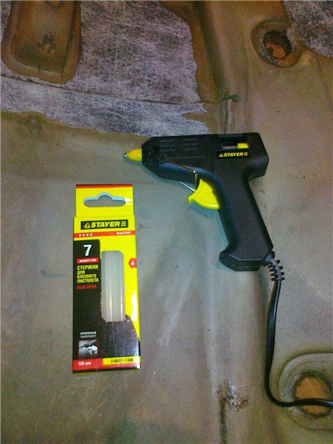

я углядел в этом рекламу конкретного инструмента - что это и с чем его еще можно есть?
  • Сообщений: 1858
  • Репутация +85/-6
  • Локация: msc
« Ответ #13 : 16 Сентября 2011, 11:06:14 »
вроде как пистолет для термоклея) стоит около 200р. и к нему продаются "карандаши" он работает от простой 220в нажимаешь вдавливаешь включатель подается карандаш а его наконечник плавиться........ Норм тема, на ремонтах пластмасс используют
