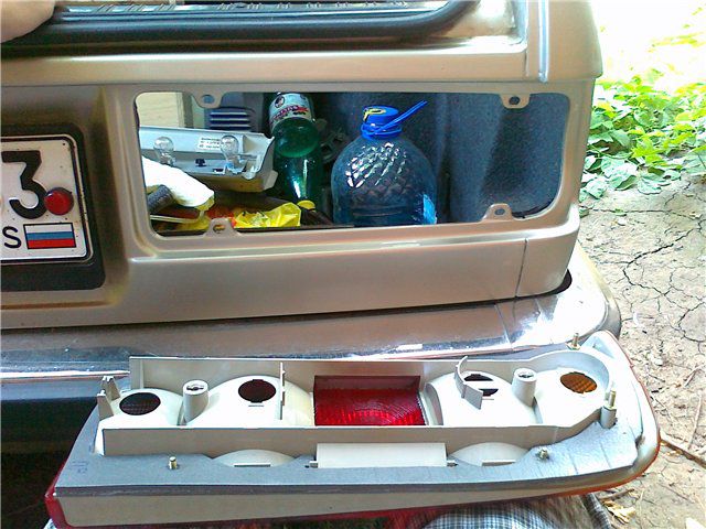

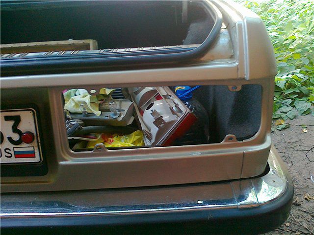

Открыв его снова увидел капли на щитках задних фонарей с внутренней стороны, раскрутил посмотрел и понял что дело в уплотнителях фонарей.

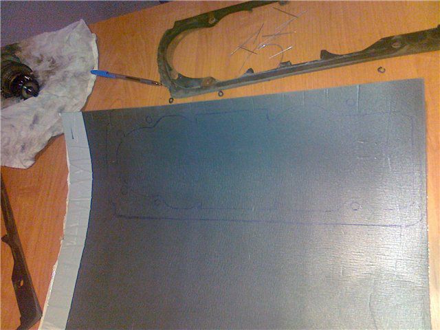

Складываем сплен вдвое липкой стороной друг к другу, получаем 8 мм, можно изначально взять 8 мм но одна сторона останется клейкой и при демонтаже нужно будет ее отдирать от кузова и фонаря.
Далее чтобы он не елозил прикалываем его иголками к сплену, обводим по старому уплт. геометрию, и вырезаем канцелярским ножом заготовку, и доводим до состояния близкого к новому оригиналу.
Приступаем к установке.
Моем чистим посадочные места.
Так выглядит на фонаре.
Ну и притягиваем болтамт к кузову.
Садится очень плотно, так что притягивать придется посильнее.
Теперь сухо и уютно, как в памперсе чувствует седя багажник :D
