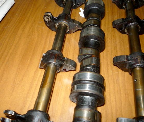

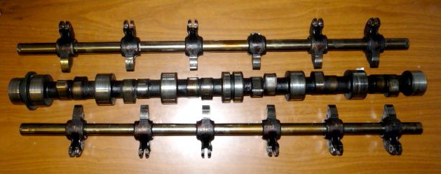

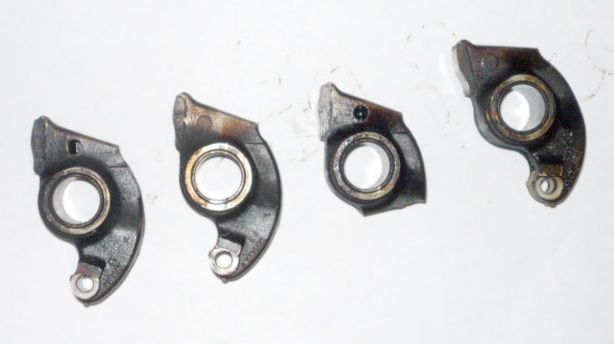

« Ответ #12 : 26 Сентября 2011, 21:21:52 »
Вот что произошло с впускным рокером 3 цилиндра (рапред лежит задом наперед)
выработка на шейках приличная + задиры
вот четыре наиболее изношенных впускных рокера, при этом выпускные рокеры впринципе нормальные, как и были лет 5 назад при ремонте головки.
Выпускные изношены с 1 по 4 цилиндр наиболее сильно, кто или что виноват, может быть геометрия механизма, там углы набегания кулачка разные?

« Ответ #15 : 27 Сентября 2011, 20:45:33 »
Вот еще наблюдение, взял в руки микрометр и померял износ на осях, в тех местах где рокера стоят, и сам удивился, износу там от силы 0,005-0,007 мм, ну и зачем их тогда менять если она за 26 лет имеет такой износ?
Может быть вскрыть заглушку, отдраить от нагара, заглушить по новой,  поставить и забыть, чем палить деньги за неоригинал с неизвестным качеством?
